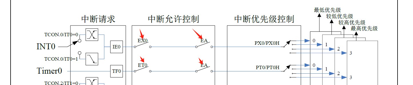

陈教授刨根问底问得太好了。
对于中断请求标志 与 各个中断允许位(EX0,ET0...) 与 总中断允许控制位(EA)的关系。
中断请求标志的置位,是无关与中断允许位和总中断是否为1,它都会发出请求。后面的允许位仅仅是控制CPU去响应中断请求。
就如图中显示的中断允许位是在中断请求标志位之后的。
那么我有个疑问,,如果在关总中断期间或者总中断是开着的但是比如ET0是关着的,Timer0的计数器是开着的(TR0 = 1),,那么到了计数器溢出后,Timer0的溢出中断标志(TF0)应该是会置位的吧。我看手册上写的这个标志位是硬件自动清零,且是在中断服务函数中。1.那么在ET0是关闭的情况下,单片机是不会进入Timer0的中断,那么这个TF0应该就一直为1吧?2.如果再开启ET0,单片机就可以响应Timer0的中断么?
