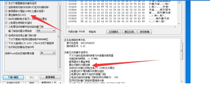

IAP12c5A62s2 烧录程序也能进去,但就是无法 把复位脚P4.7改成普通io口

我看你图中右下角这边没有选择复位脚用作IO口,您硬件选项这里勾上之后再下载一次

STC8H8K*** 发表于 2023-12-11 17:00
我看你图中右下角这边没有选择复位脚用作IO口,您硬件选项这里勾上之后再下载一次 ...
上面不是选择了吗
我这儿有相同型号的两个版本,这个是6系死改不过来。7系列可以改
就是版本原因,虽然上面显示可以修改但是实际上6.5版本的是不能改的 关于此芯片的重要说明: 固件版本在v7.1及以上时 . 硬件选项可修改 . P1.0/P1.1的下载选项可修改,默认与下载无关 固件版本低于v7.1时  详情 回复 发表于 2023-12-12 08:47
关于此芯片的重要说明:
  固件版本在v7.1及以上时
  . 硬件选项可修改
  固件版本低于v7.1时
  . 硬件选项不可修改
  . P1.0/P1.1必须为0/0才可下载程序
