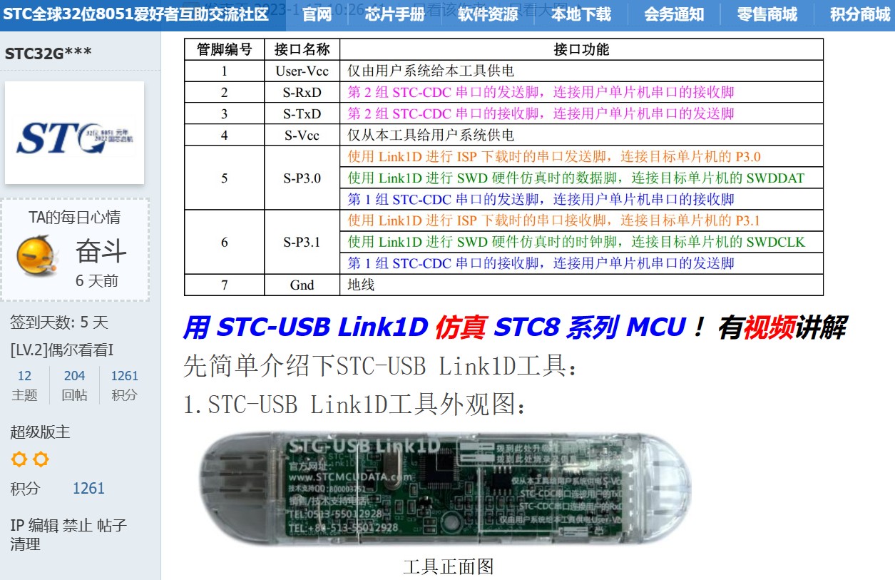

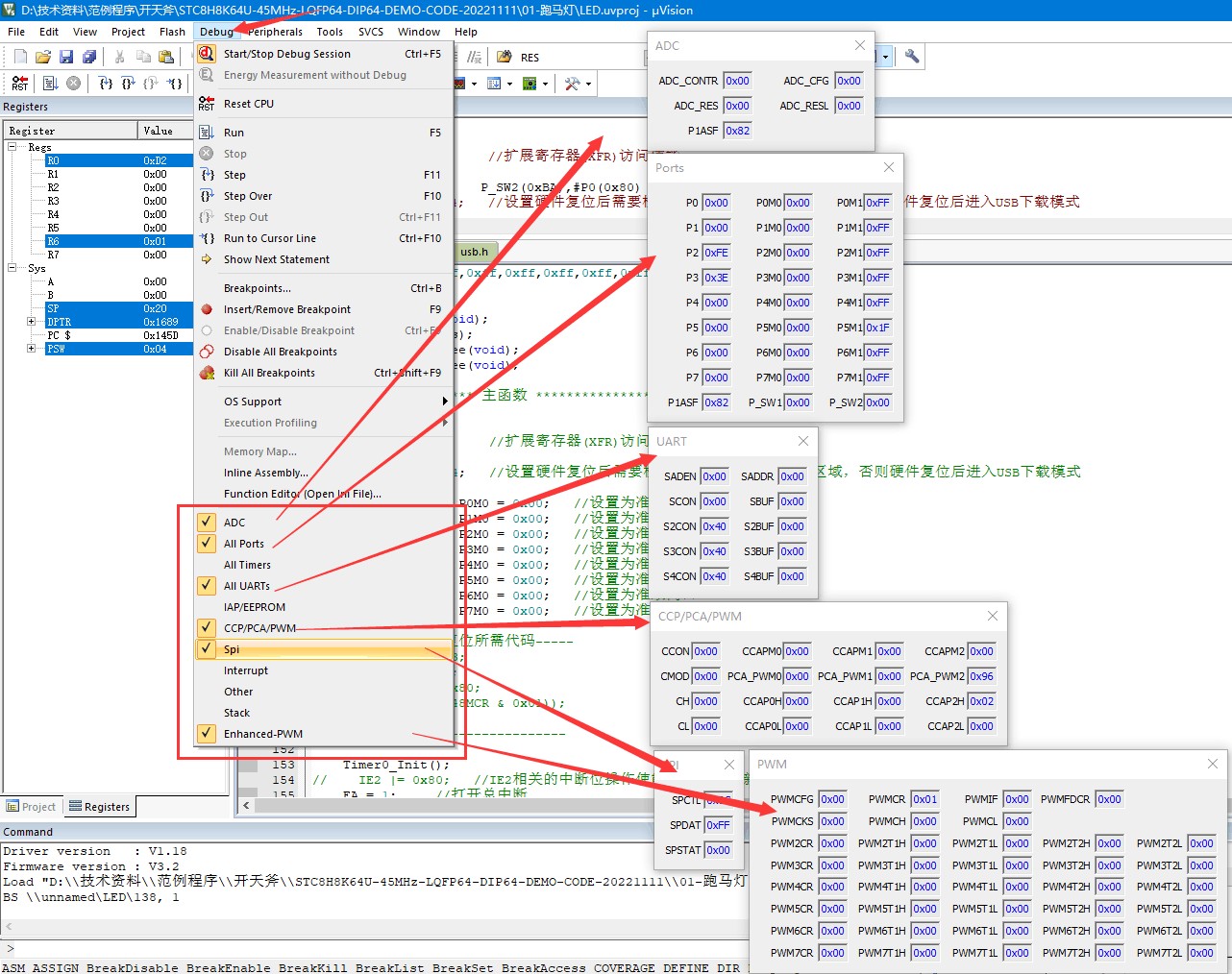

发表于 2023-12-11 14:02:16 | 显示全部楼层
用仿真功能来仿真
