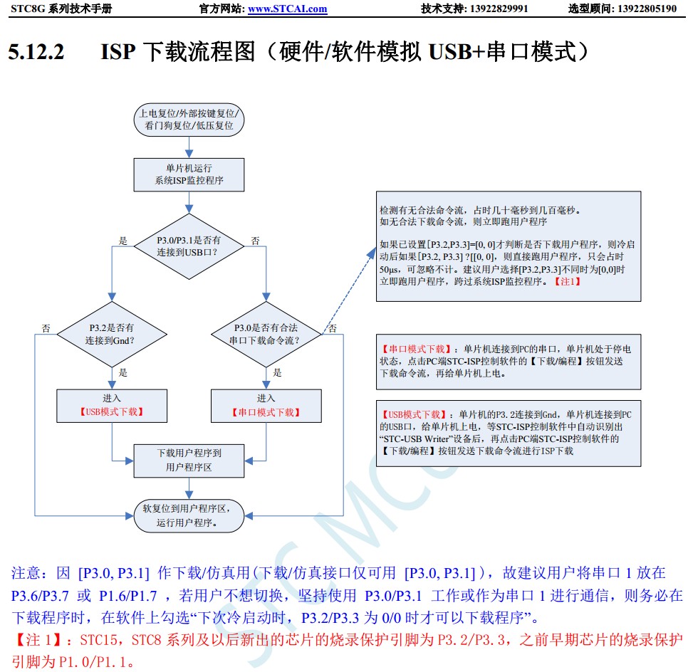

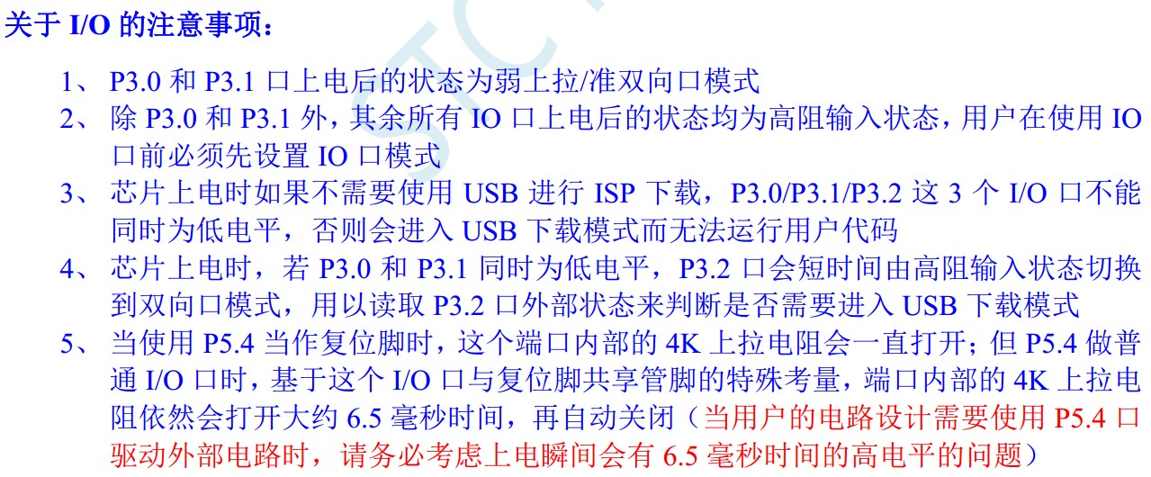

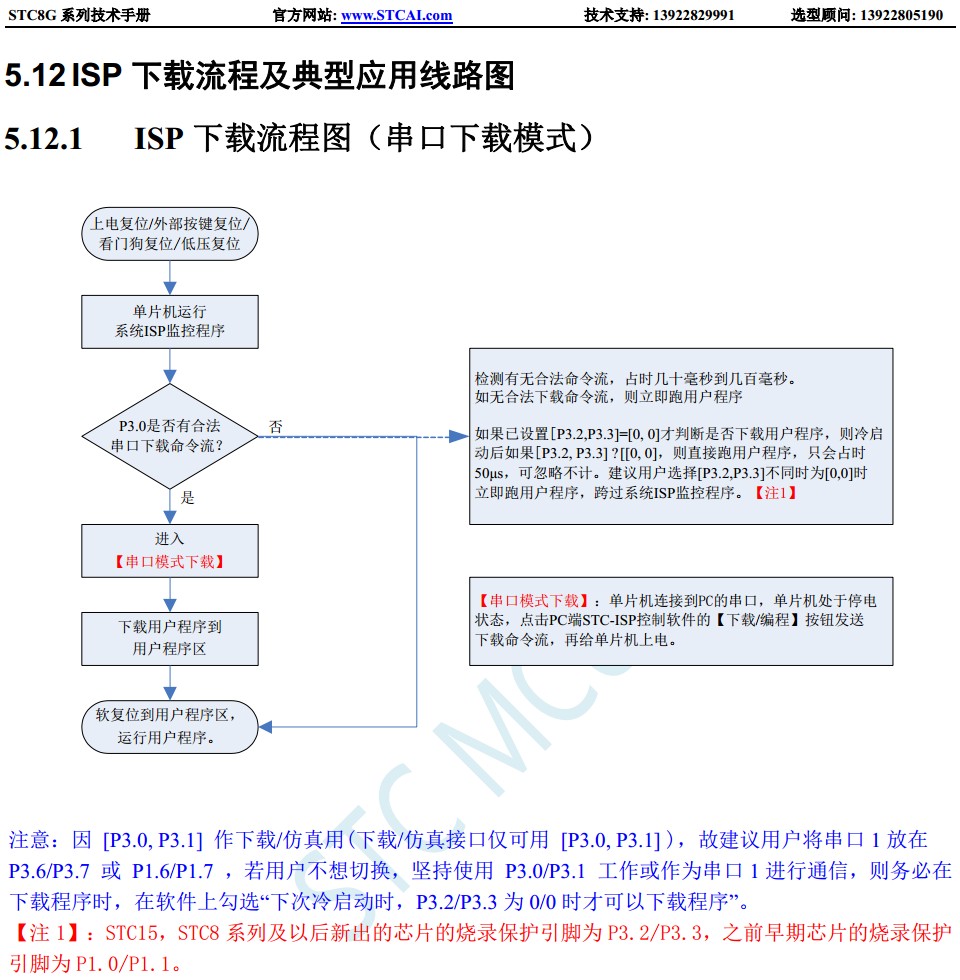

发表于 2023-12-11 11:14:11 | 显示全部楼层
STC8G1K08A-36I-SOP8, 出厂时 P5.4是 P5.4 跟烧录无关
STC8G1K08A-36I-SOP8, 如用户已将 P5.4设置为是低电平复位管脚: /NRST
===要脱离复位后才能烧录

发表于 2023-12-11 11:20:18 | 显示全部楼层
技术交流要有图,建议你先将 P5.4接的下拉电阻去除
搞定下载后,再加上测试下

发表于 2023-12-11 11:57:35 | 显示全部楼层
问题找到了,不关P5.4加电阻的事,是因为P3.0做IO输出连入电路中,把与P3.0连接的MOS管拆掉就可以下,但实际生产中如果想在板上烧录就不知如何处理?
