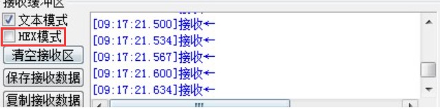

发表于 2023-12-11 13:17:18 | 显示全部楼层
勾选hex模式看看

发表于 2023-12-11 18:07:43 | 显示全部楼层
shijia*** 发表于 2023-12-11 15:34
现在是,TXD口输出高电平,
勾选hex模式看看收到的是什么数据。
既然串口助手不断产生接收,那么TXD脚就不会一直是高电平。

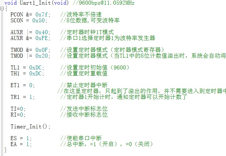

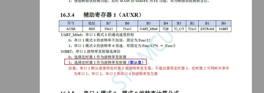

2372
发表于 2023-12-12 17:23:53 | 显示全部楼层
神*** 发表于 2023-12-11 17:54
用下面这个程序包的程序测试
另外把原理图的PDF 发上来大家帮你分析
32G的串口1默认是定时2作为波特率发生器吧?
