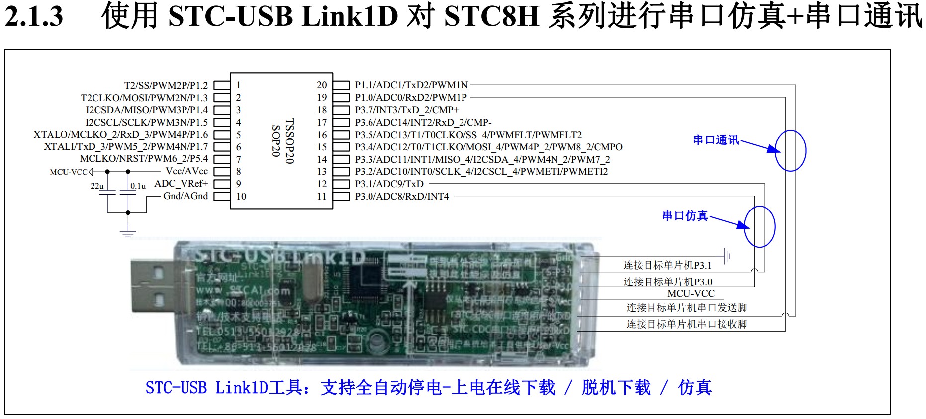

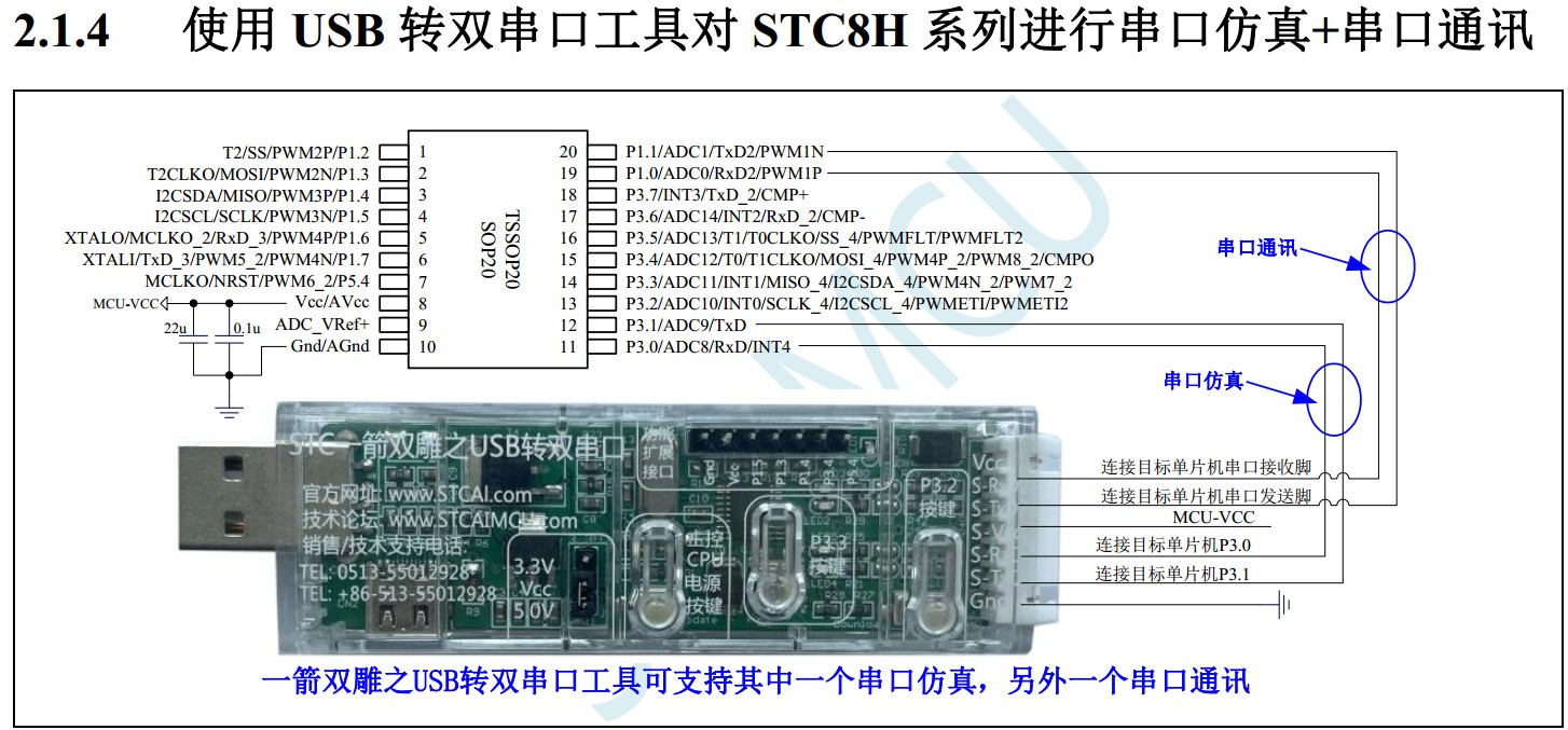

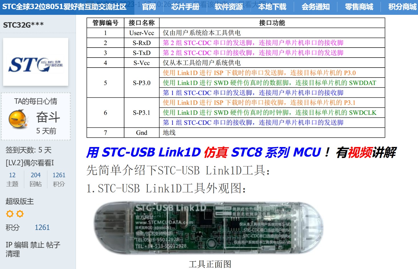

大佬我能把我自己这个单片机烧成仿真再看嘛

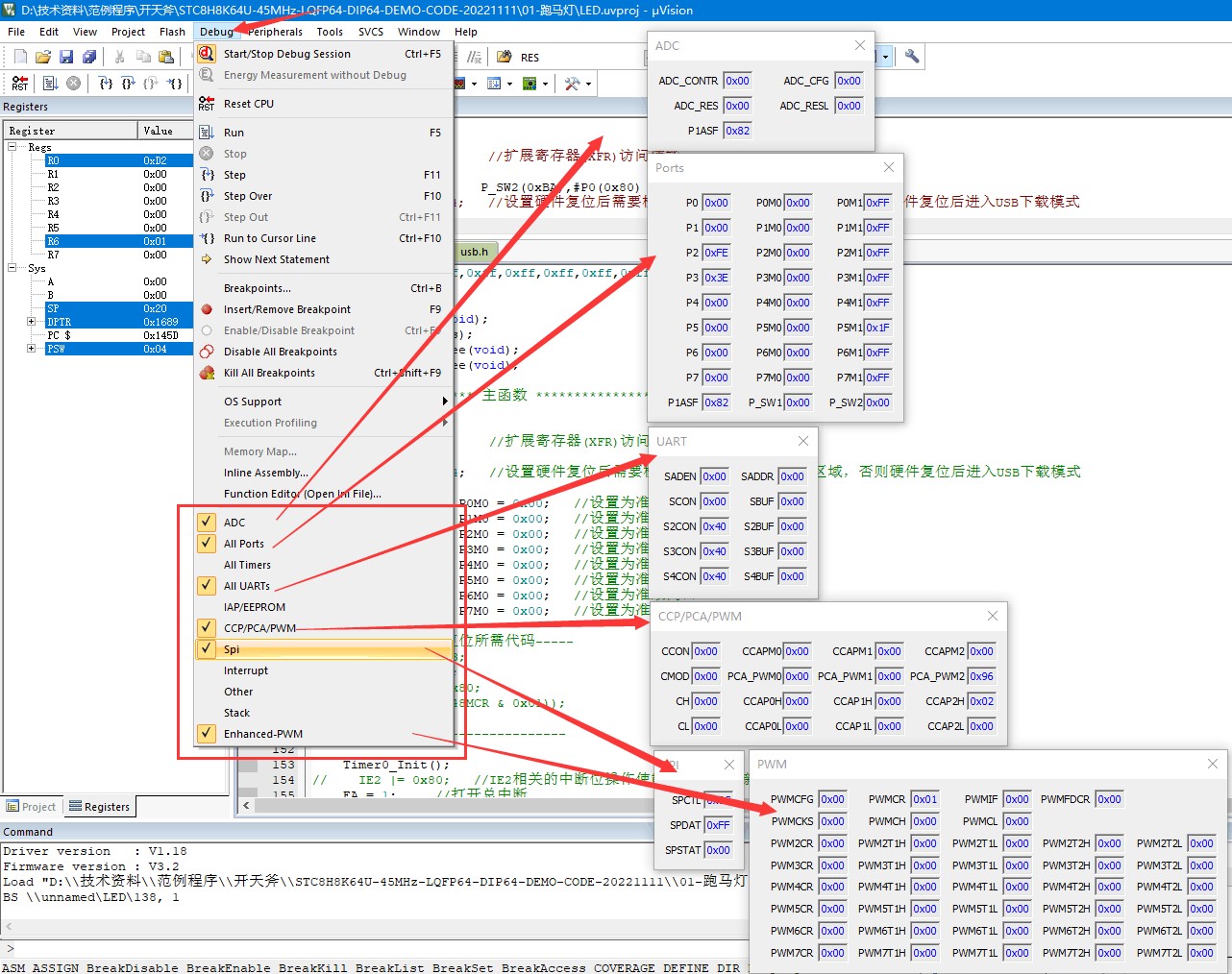

大佬们,仿真里边的IIC在哪呀,为啥有SPI没看到IIC相关的寄存器😭

用你的代码试了一下,没什么问题,只是增加了"stc8h.h"头文件
你使用附件例程试试
