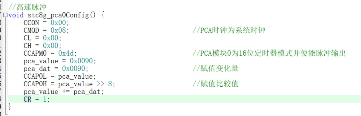

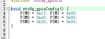

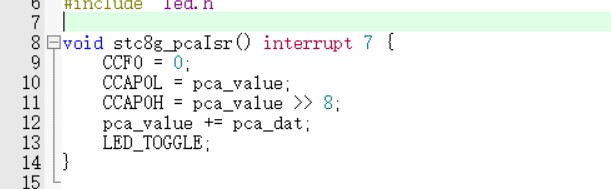

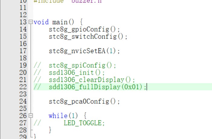

求助,按照示例写的PCA高速脉冲的代码
之前示波器上不出现波形,但是官方范例直接下载进去却有波形,找不到问题出在哪里。
根据led的亮灭,应该是进入了一次PCA的中断之后就没有再进入中断了。
开启PCA之后之前成功的SPI控制OLED的程序也运作不了了。
有时会出现OLED的7page以很慢的速度被写入0x00。
可是是中断被PCA干扰到了,但是找不到干扰的原因。

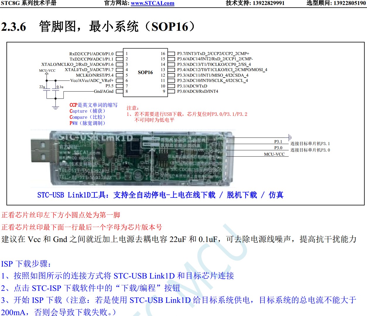

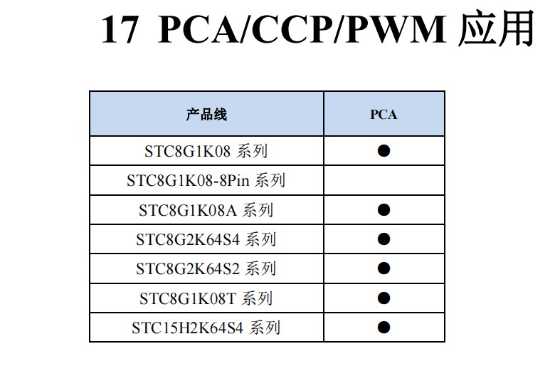

还是那句话,写详细型号,上详细的原理图的PDF,  用仿真功能来仿真查原因
STC8G1K08-36I-SOP8, 没有PCA/CCP/PWM
STC8G1K08A-36I-SOP8, 有3通道PCA/CCP/PWM
STC8G1K08-38I-SOP16/TSSOP20, 有3通道PCA/CCP/PWM
另外有 T0CLK, T1CLK, T2CLK, MCLK, 这些时钟输出 !
===少用 PCA的高速脉冲输出,这个需要反复进中断

STC8G1K08-36I-SOP8 没有ADC,没有PCA/CCP/PWM
STC8G1K08A-36I-SOP8  有ADC,   有PCA/CCP/PWM
