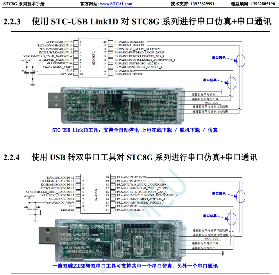

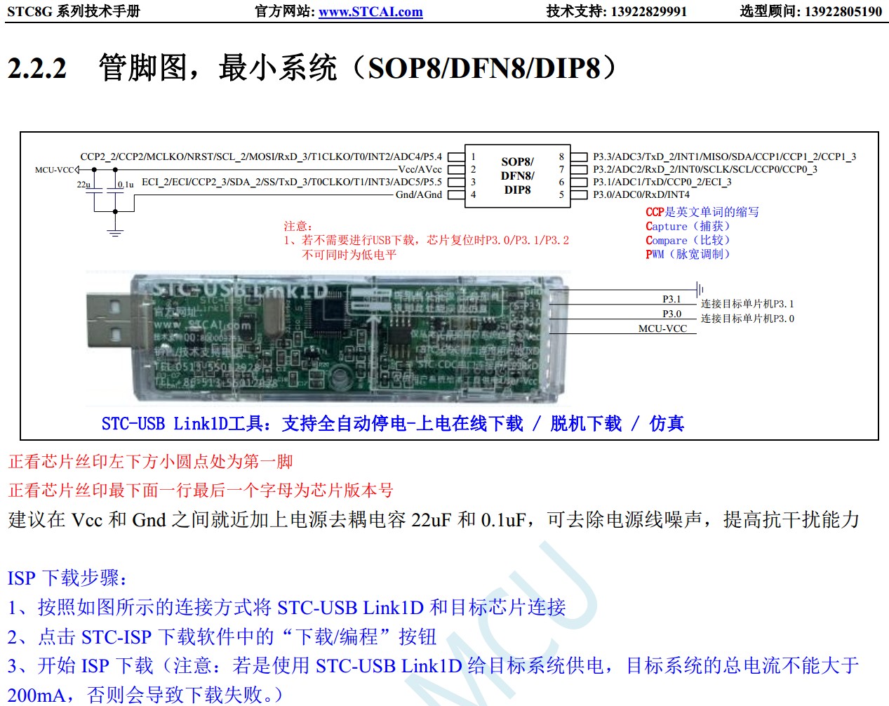

先送您这个应急

大大是想送我STC-USB LINK1D工具吗

送您 STC-USB Link1D 仿真器
【免费+包邮】 送/申样/采购 可上班时间加 如下您对应地区的客服 QQ微信联系
