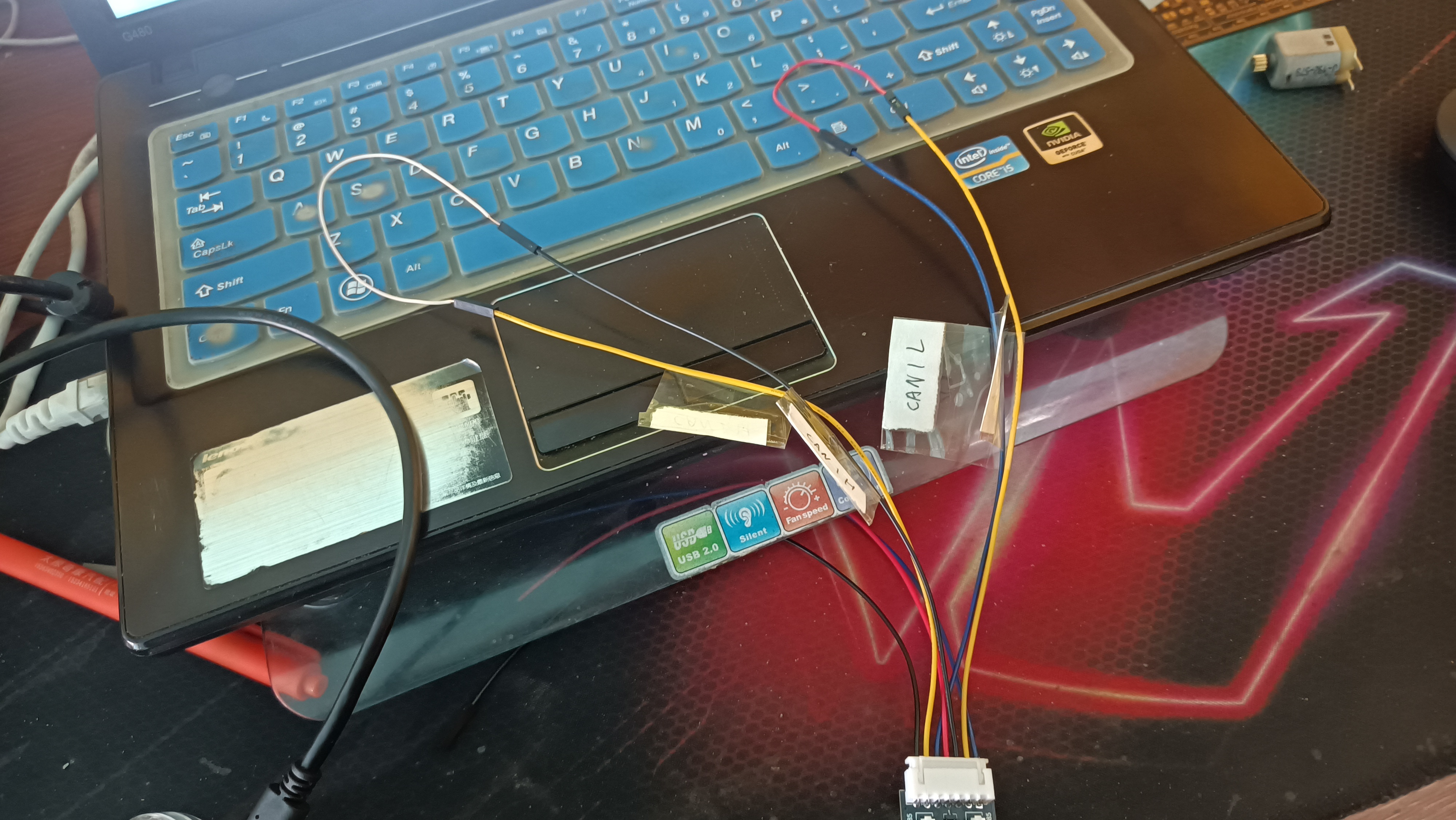

使用冲哥的子午鸳鸯钺,两组CAN进行连接,DEMO使用的函数的例程,对CAN的引脚进行了修改,其他代码没有修改。
目前无法printf。下图为连接方式。

发表于 2023-12-10 12:07:56 | 显示全部楼层
昨天CAN测试的问题找到了,由于没有开启120欧姆电阻导致异常。
下面是今天的测试,STC强大。
