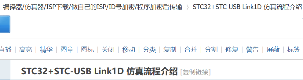

发表于 2022-12-30 17:06:11 | 显示全部楼层
有 STC-USB Link1D 来硬件仿真,就不要软仿真了
https://www.stcaimcu.com/forum.php?mod=viewthread&tid=210
