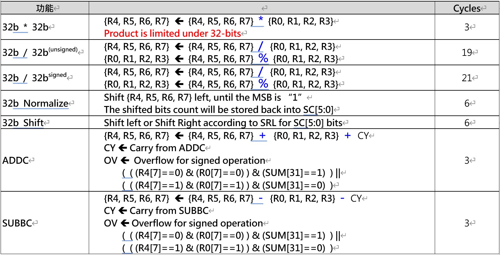

其他建议 2 :
仔细想想, 这个 MDU32C , 应该是为 STC32 准备的, 只不过顺路给他装进了 51 .
因此, 还是关于乘法, 强烈建议
1. 关于乘法, 能否 组成 32b * 32b --> 64b
                   R4R5R6R7 * R0R1R2R3  --> R0R1R2R3R4R5R6R7
     这样, 在 51 单精度浮点数乘法 中, 当小数乘法用, 一次计算可得积.
     在 251 扩展的 双精度浮点数 乘除法 运算, 都能有效使用, 发挥作用, 因此很有必要.
2. 关于 ARCON 操作
    记得修改 有关 中断 类的寄存器后, CPU 都要多执行一条指令, 才能响应中断,
    因些, 不知对 ARCON 装载, 算不算对 中断 类的寄存器 操作 ?
    这很重要, 希望设计核实一下, 如是, 则 后面紧跟 DMAIR 装载触发, 中间不用关中断, 完美 !
    如果不是, 是否能在 装载 的同时, 增加一个触发信号, 通知 中断控制器, 作为 中断 类的寄存器 修改(可产生CPU 要多执行一条指令, 才能响应中断效果),
    这样, 后面紧跟 DMAIR 装载 触发, 不用关中断(反正我认为, 设计的原则, 如不是必需, 不建议关中断).

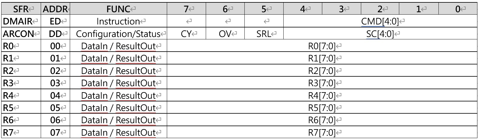

发表于 2023-12-15 09:57:45 | 显示全部楼层
STC8新设计,将搭载 新的 MDU32 硬件32位移位请提宝贵建议
===我们只是帮您实现您心中的 51 的那双勤劳的手
大家认为这个 MDU32+ 还要增加哪些功能放到 STC8H系列中,抓紧提
===计划给 STC8H8K64U 进行全面升级到 STC8H32K64U
更正前面描述错误===2023/12/15
MDU32C, 设计是如下设计的/已设计完成,请大家帮忙审核,请 老许/杨老师 把关
Function
SFR
XFR
  • 打卡总天数:407

发表于 2023-12-15 10:03:43 | 显示全部楼层
SFR
SFR
ADDR
FUNC
DMAIR
ED
Instruction
CMD[4:0]
ARCON
DD
Configuration/Status
CY
OV
SRL
SC[4:0]
R0
00
DataIn / ResultOut
R0[7:0]
R1
01
DataIn / ResultOut
R1[7:0]
R2
02
DataIn / ResultOut
R2[7:0]
R3
03
DataIn / ResultOut
R3[7:0]
R4
04
DataIn / ResultOut
R4[7:0]
R5
05
DataIn / ResultOut
R5[7:0]
R6
06
DataIn / ResultOut
R6[7:0]
R7
07
DataIn / ResultOut
R7[7:0]
XFR
SFR
ADDR
FUNC
FUNCTION
功能
Cycles
32b   *  32b
{R4,  R5, R6, R7}  ç  {R4, R5, R6, R7}  *  {R0,  R1, R2, R3}
Product is limited under 32-bits
32b   /  32b(unsigned)
{R4,  R5, R6, R7}  ç  {R4, R5, R6, R7}  /   {R0,  R1, R2, R3}
{R0,  R1, R2, R3}  ç  {R4, R5, R6, R7}  %  {R0,  R1, R2, R3}
32b   /  32bsigned
21
32b   Normalize
Shift  {R4, R5, R6, R7} left, until the MSB is 1
The  shifted bits count will be stored back into SC[5:0]
32b   Shift
Shift  left or Shift Right according to SRL for SC[5:0] bits
ADDC
{R4,  R5, R6, R7}  ç  {R4, R5, R6, R7}  +   {R0,  R1, R2, R3}  +  CY
CY  ç  Carry from ADDC
OV  ç  Overflow for signed operation
        (   ( (R4[7]==0) & (R0[7]==0) ) & (SUM[31]==1)  ) ||
        (   ( (R4[7]==1) & (R0[7]==1) ) & (SUM[31]==0)  )
SUBBC
{R4,  R5, R6, R7}  ç  {R4, R5, R6, R7}  -   {R0,  R1, R2, R3}  -  CY
CY  ç Carry  from SUBBC

发表于 2023-12-15 11:14:45 | 显示全部楼层
因此, 还是关于乘法, 强烈建议, 能否 组成 32b * 32b --> 64b ???
     否则, 用 MDU32C 计算  单精度浮点数加减乘除法,  第一名 估计是浮点除法, 浮点加减法紧跟其后, 并列 第二名, 浮点乘法拖后腿, 倒数第一 .
     在 STC32 中, 对 双精度浮点数 乘除法 运算, 都能有效发挥作用, 提升速度, 因此很有必要.
