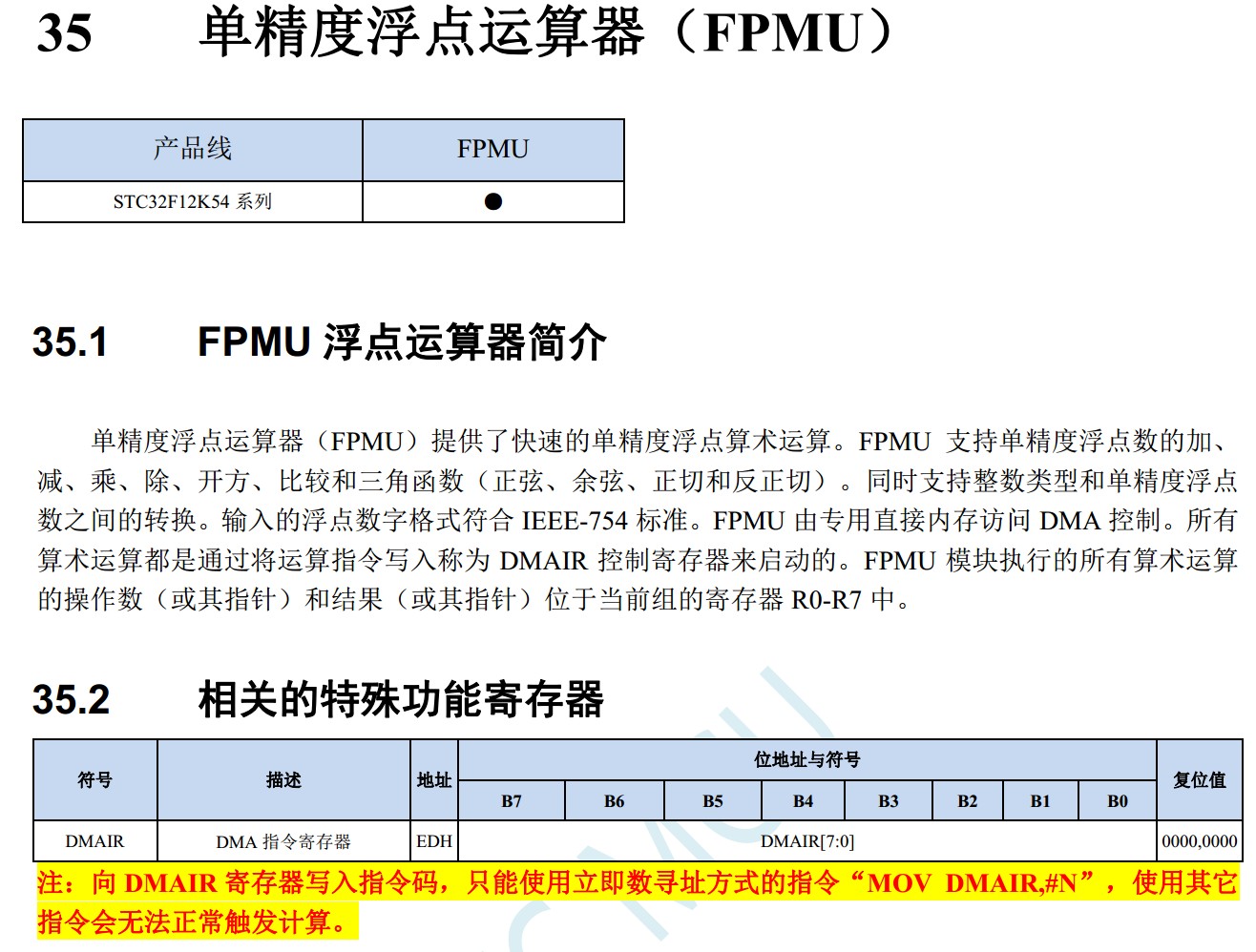

游泳*** 发表于 2023-12-10 07:58
比如说计算平方根、三角函数之类的指令
STC32F12K54  已有 这些功能
