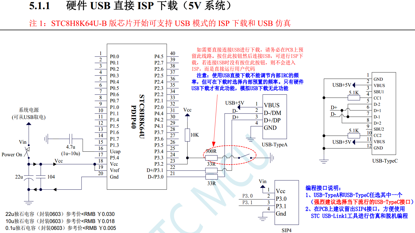

现在STC的带硬件USB的单片机支持硬件USB下载。
因为用的是USB-HID通信协议,不需要安装任何驱动。
STC打狗棒、降龙棍、开天斧、屠龙刀核心板以及
STC开源示波器、STC实验箱的USB-ISP下载程序步骤,
在 D-/P3.0, D+/P3.1与PC-USB端口连接好的状况下:

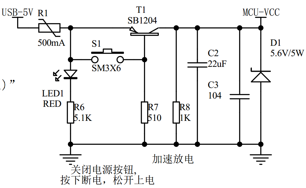

上面是:传统的机械自锁紧开关是按上来停电,按下去是上电
下面是:电子开关是按下停电后再松开就是上电
由于自锁紧开关比较高,邮寄中容易被压坏,
所以 2010 年后STC的核心板都改用比较低的电子开关电路,不容易被压坏
