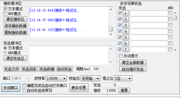

根据论坛老师提供的移植25Q64操作的文件系统,串口打印一直在初始化,就是说文件系统格式化失败,如果用范例初始化后, 再用移植的这个程序,跳过初始化代码,则后面的读写操作正常。哪位老师可以帮忙看下程序哪里有问题吗?谢谢

解决了吗? 我看到你在我那边也有回帖留言. 这个zn_FAT格式化, 它是FAT32格式, 小容量的存储器用默认参数就是返回失败.
我在尝试的时候, 用默认参数也遇到失败, 去看原代码才知道, 默认要求较大的存储器的, 否则返回失败. 于是我手动输入格式化参数, 也是多次尝试后来才成功的.
我想如果用SD卡的话会好很多, 测试也方便, 用PC写文件, 用zn_FAT查看. 反向用zn_FAT写文件, 再用PC查看, 应该都是可以的

不好意思才看到这个帖子的信息,25Q64只有8M空间,有可能是存储容量太小的原因吧,抽空我移植到SD卡上试试看,多谢老师
