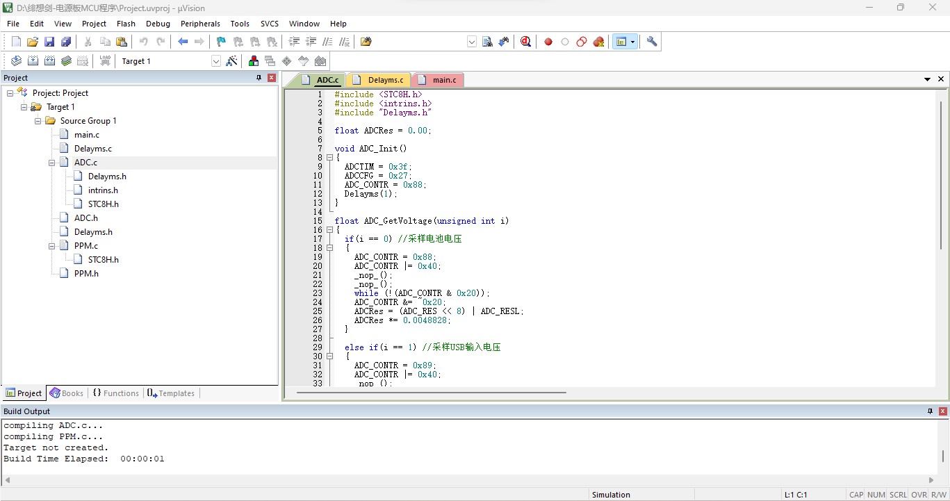

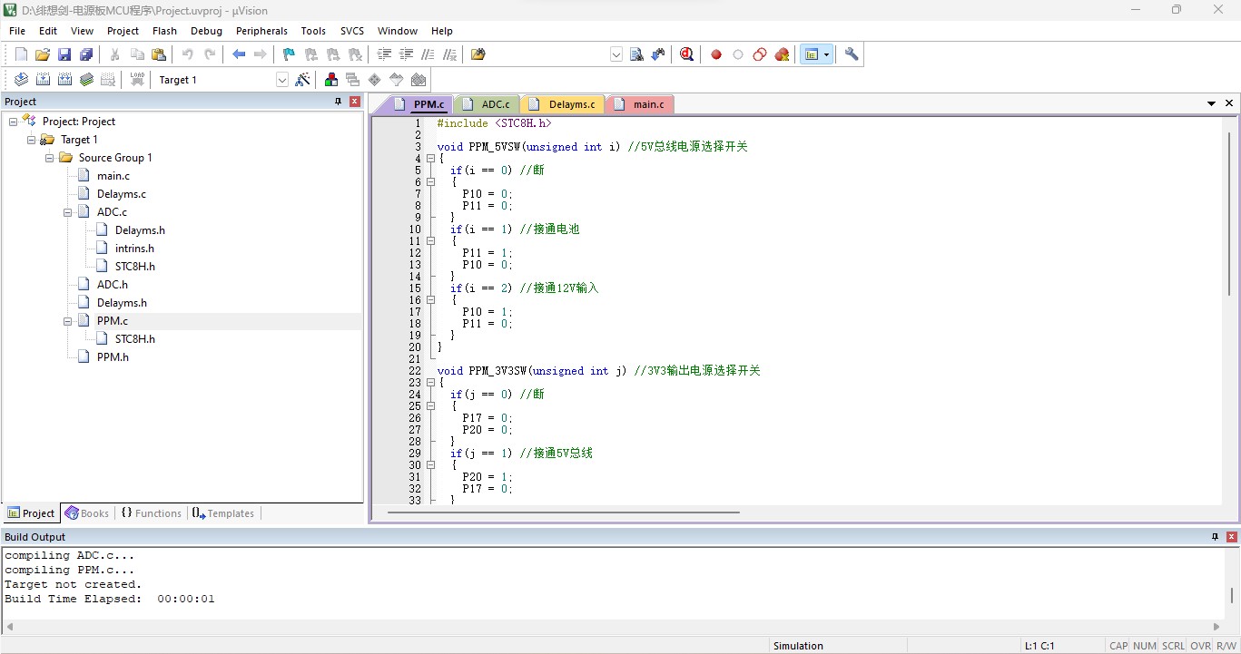

求教,为什么在intrins.h中会出现编译出错?
以下是错误信息:

发表于 2023-12-8 15:10:32 | 显示全部楼层

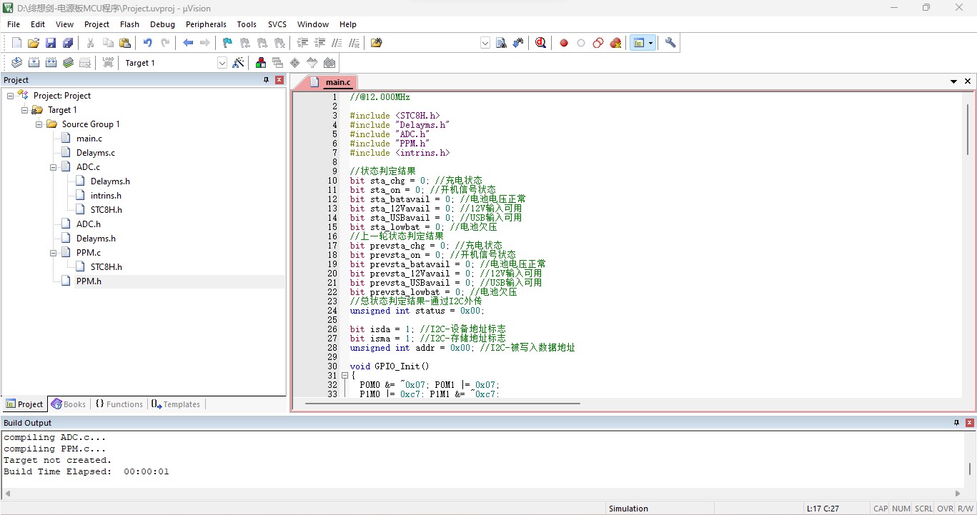

看你报的这个错不像是包含INTRINS这个头文件造成的,是不是还有其他关键头文件没包含进来,截个图上来看看

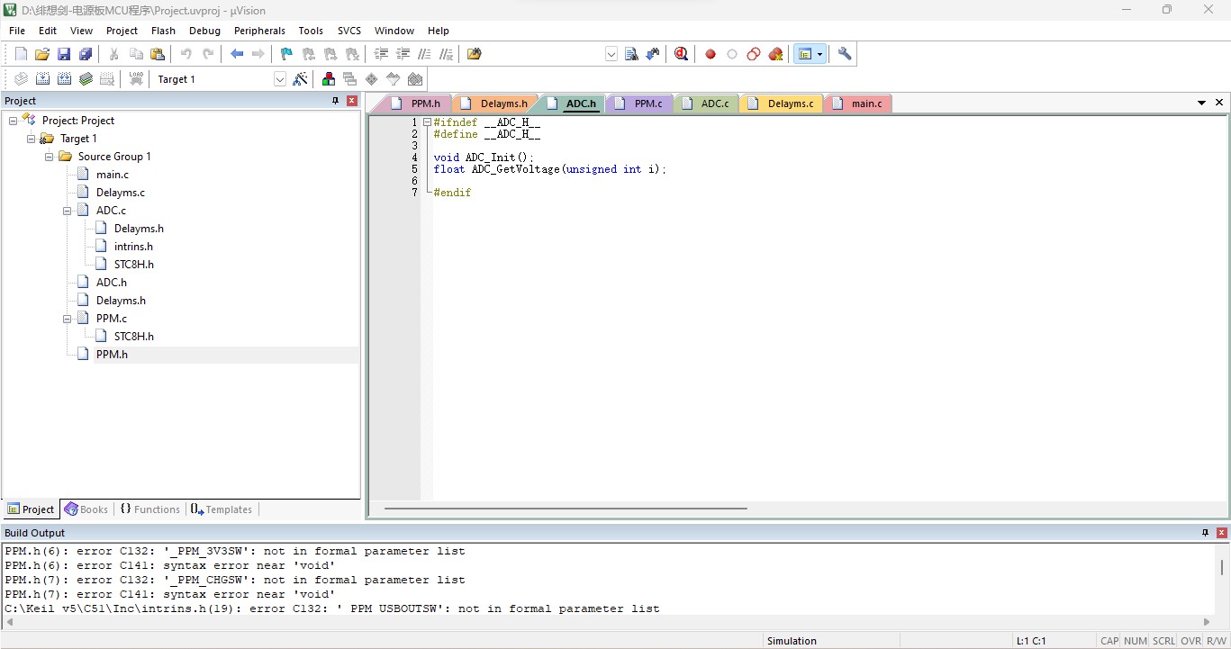

先试着把intrins这个头文件放在STC8h之后,在调用其他头文件,如果你这个程序不是很重要的话就打包上来,一起分析

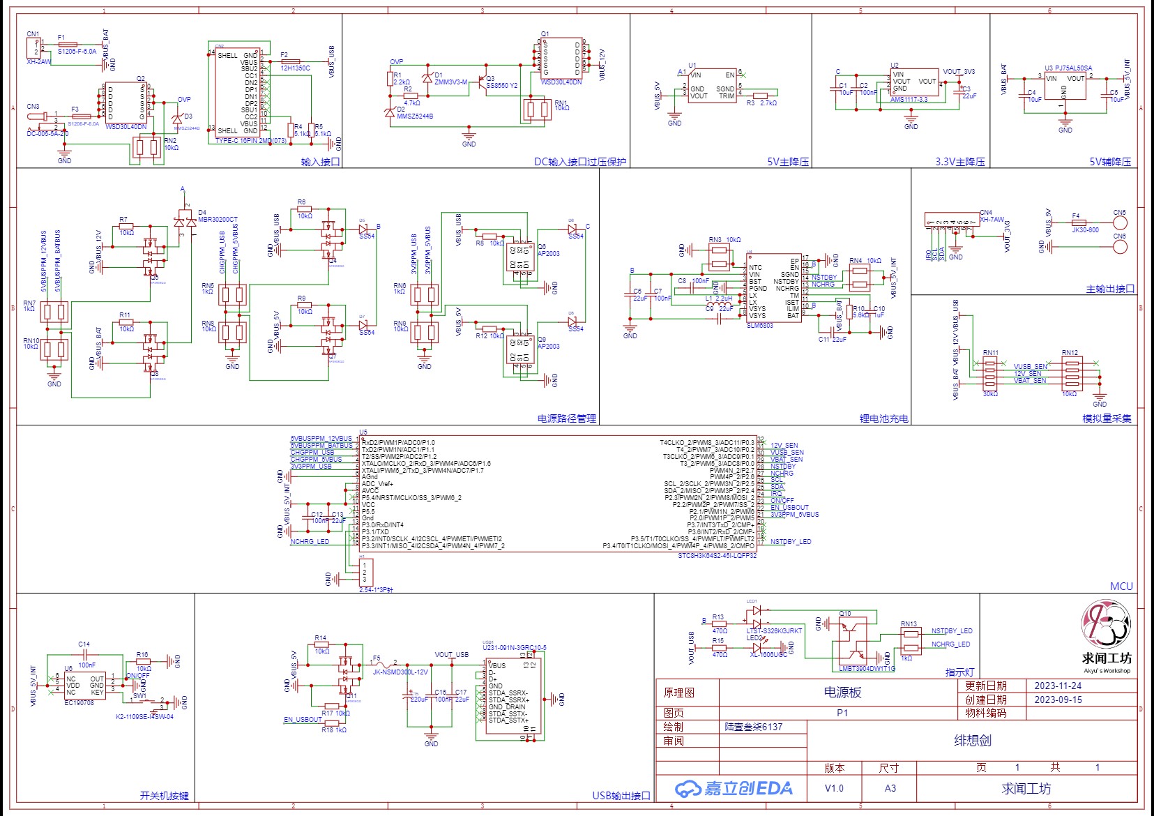

另附电路原理图

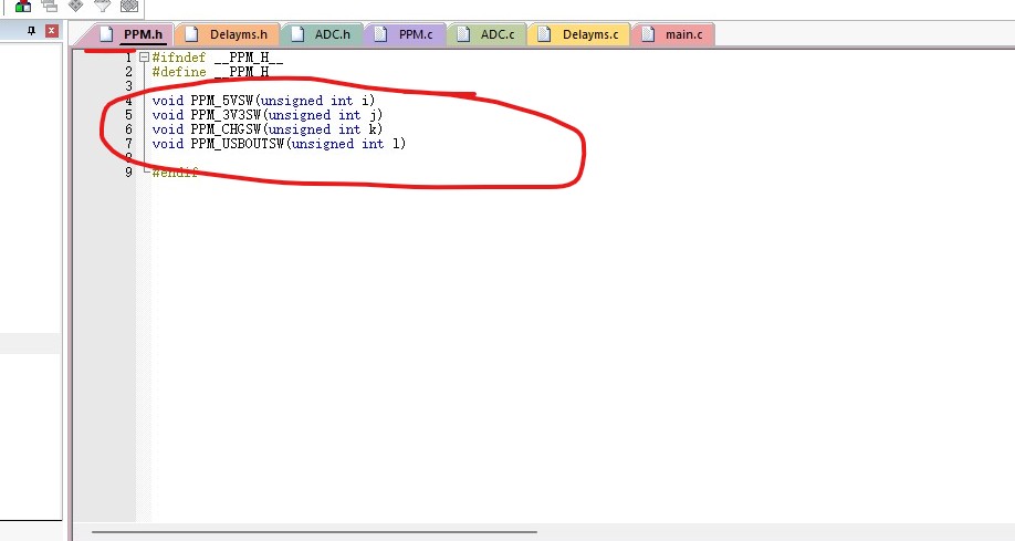

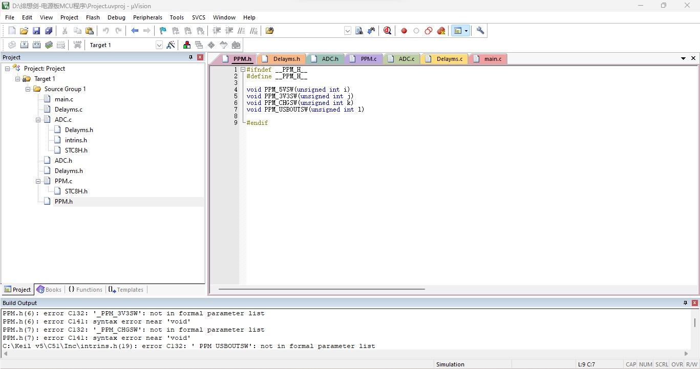

这一堆加  ;

问题解决了,谢谢指教!

发表于 2023-12-10 08:13:26 | 显示全部楼层
PPM_H 头文件里函数声明需要加;
Main函数第122行if(sta_USBavail == 1)应去掉;
Main函数第176行status = (sta_chg << 3) | (sta_batavail << 2) | (sta_12Vavail << 1) | (sta_USBavail);
应改成status = (sta_chg << 3) | |(sta_batavail << 2) | |(sta_12Vavail << 1) || (sta_USBavail);
这个是条件或得用||,位或用|
另外这一行sta_chg,sta_batavail,sta_12Vavail,sta_USBavail这几个你定义的是布尔变量,无法执行左右移操作,执行左右移必须的是char,long,int以上的字符。
你把这行屏蔽了就什么问题都没有了
