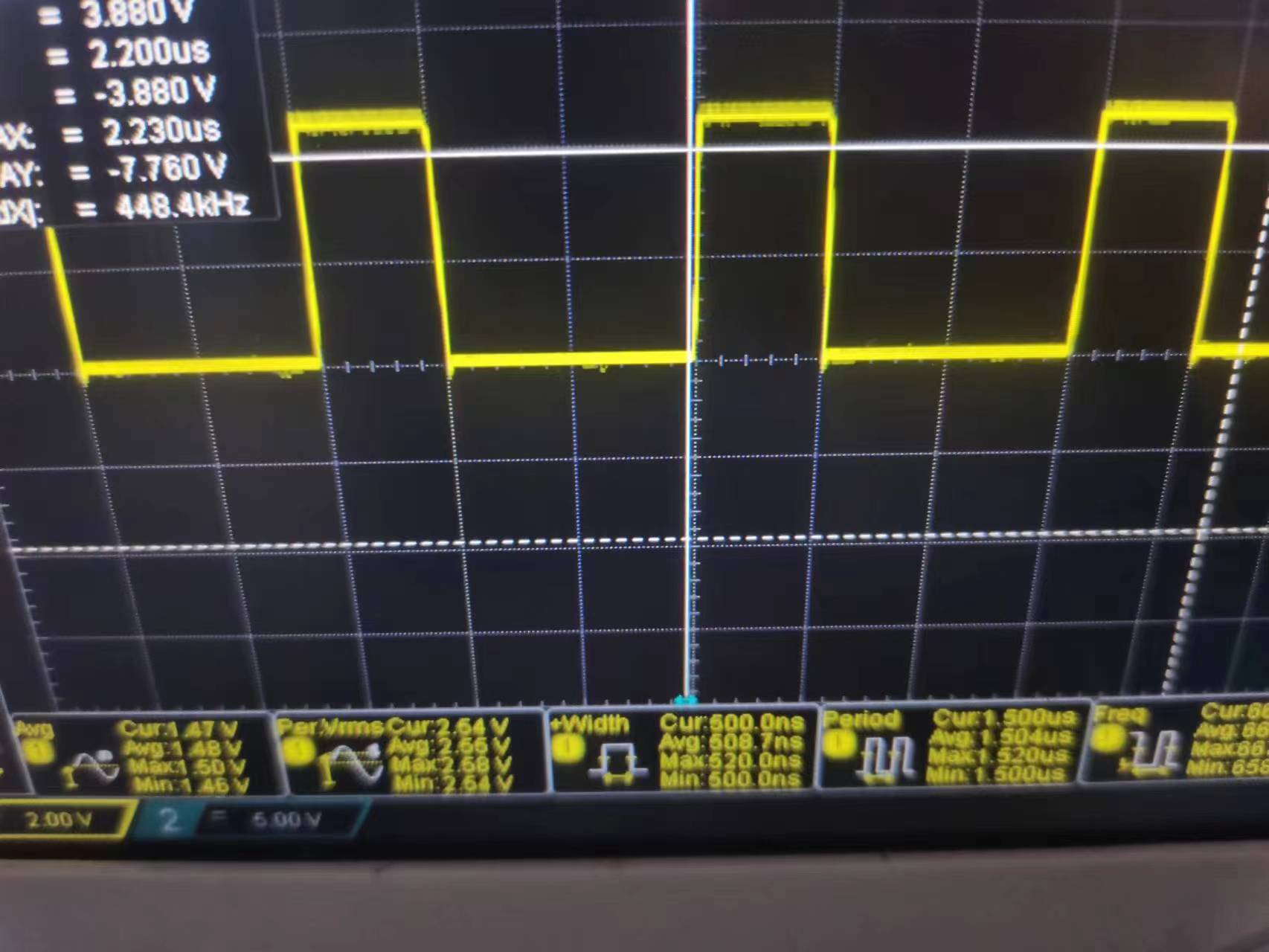

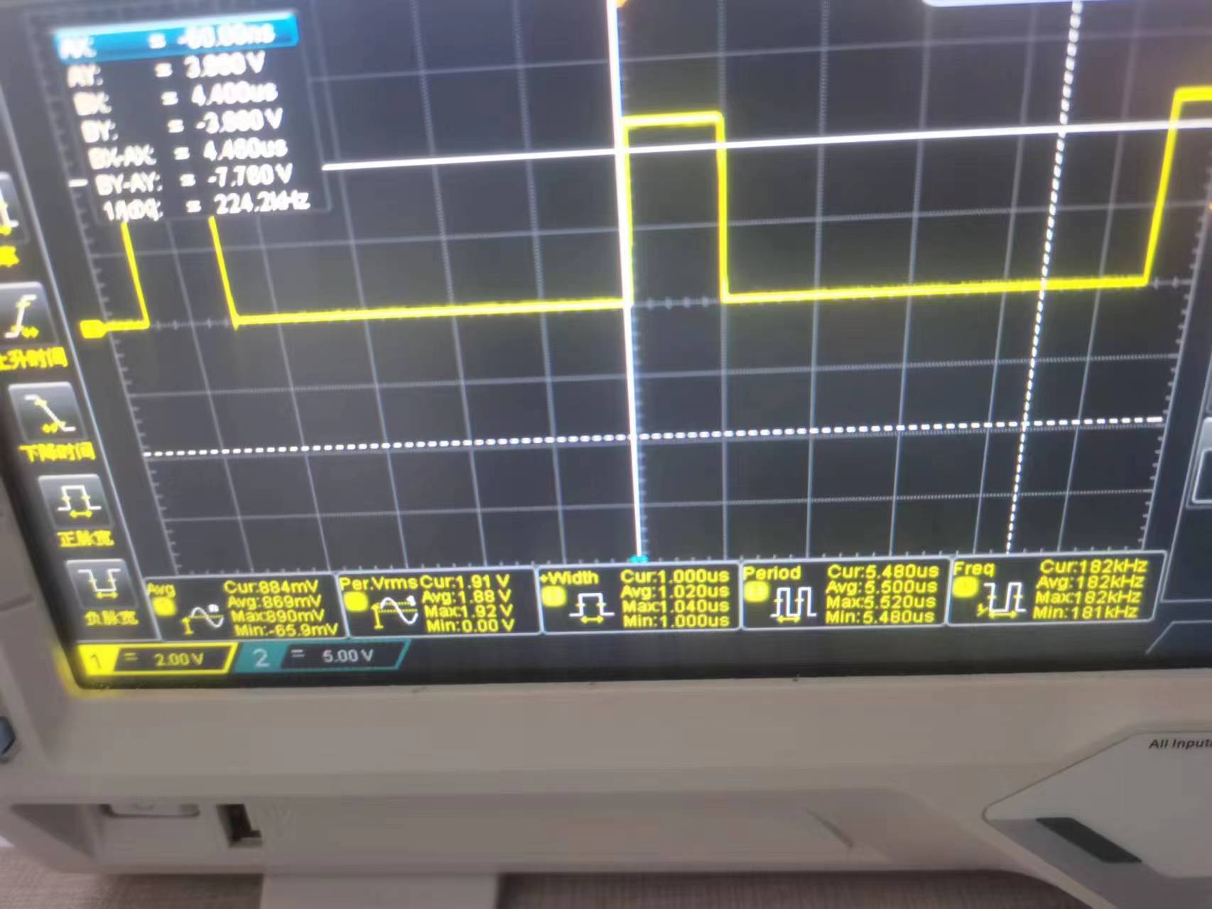

芯片8H3K32S2  系统24M 1T
//********************************************************PWMA 互补*****************************************
#define PWM_PSC                         (12-1)        //12分频,0.5us
#define PWM_PERIOD                 2                        //周期1us
#define PWM_DUTY                         1                       //占空0.5us
void PWMA_Config()                                //
        PWMA_PS =  0x40;                                   //P2.6P2.7 管脚
        PWMA_PSCRH = (u16)(PWM_PSC >> 8);
        PWMA_PSCRL = (u16)(PWM_PSC);
        PWMA_CCER2 = 0x00; // 写 CCMRx 前必须先清零 CCERx 关闭通道
        PWMA_CCMR4 = 0x60; // 设置 CC2 为 PWMA 输出模式,PWM模式1
        PWMA_CCER2 = 0x50; // 使能 CC4P4n
        PWMA_CCR4H = (u16)(PWM_DUTY >> 8);  //设置占空比
        PWMA_CCR4L = (u16)(PWM_DUTY);
        PWMA_ARRH = (u16)(PWM_PERIOD >> 8); // 设置PWM周期
        PWMA_ARRL = (u16)(PWM_PERIOD);
        //PWMA_IER
        //PWMA_DTR = 1;
        PWMA_ENO = 0xc0; // 使能 PWM4p4n 端口输出
        PWMA_BKR = 0x80; // 使能主输出
        PWMA_CR1 = 0x01; // 启动PWM定时器
为什么周期变大了,不管我怎么设置,周期不等于PWMA_ARR
下图是12分频,PWMA_CCR 1us  PWMA_ARR 5us 占空比0.2
下图是6分频,PWMA_CCR 1us  PWMA_ARR 5us 占空比0.2
周期要比设置的ARR要大,大了接近一个正脉宽。是硬件清耗吗?产生事件消耗?我把其它功能已经全部关闭。只留了一下PWMA。
