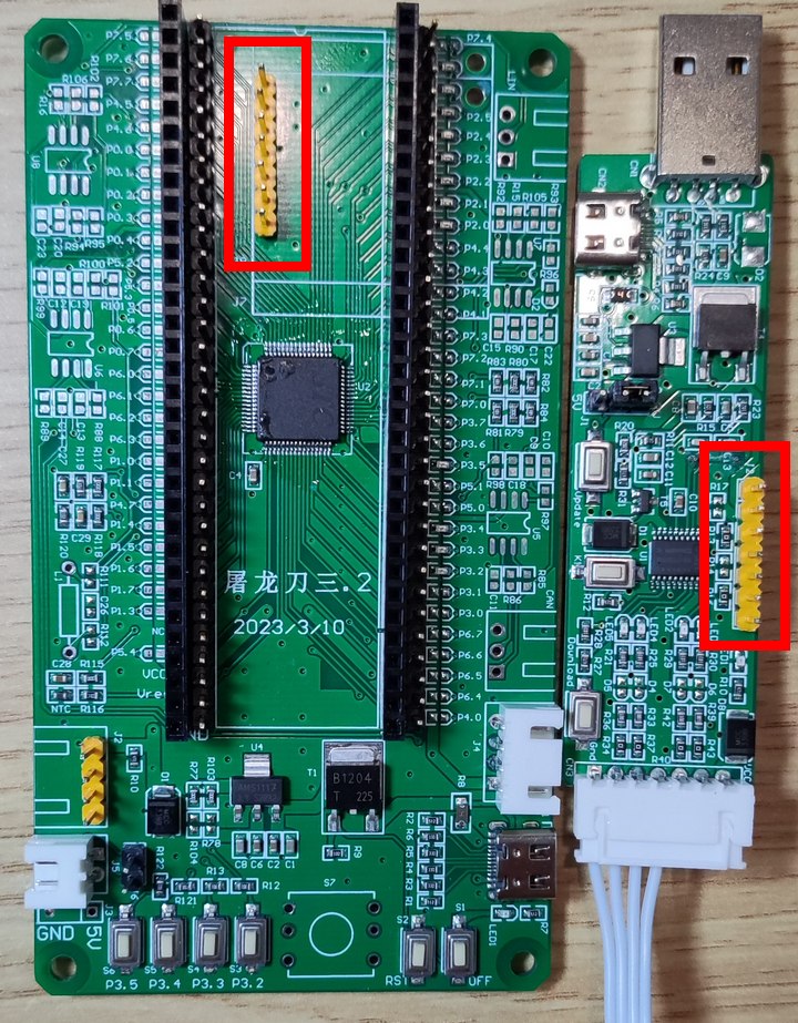

屠龙刀实验板STC32G12K128芯片上方的7个引脚对应OLED显示屏的SPI通信接口,但是我只有一个4引脚的OLED显示屏模块,使用IIC接口,不知道这样能不能直接插实验板使用?怎么安装上?有没有示例程序?

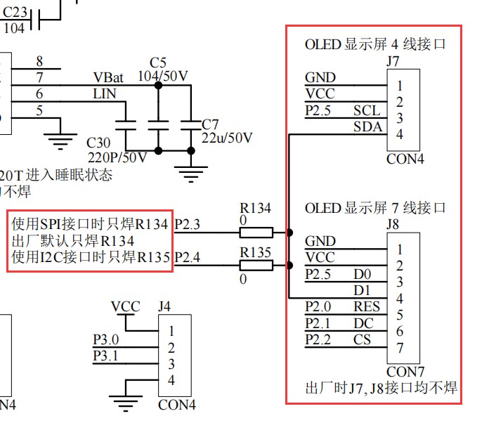

发表于 2023-12-8 11:32:00 | 显示全部楼层
SPI或者IIC都可以,通过跳线选择接口:
屠龙刀例程包里面有原理图
“29-老刘爱捣鼓示波器,使用OLED屏显示或者虚拟OLED接口显示”这个例程目录下面有SPI/IIC接口的例子:

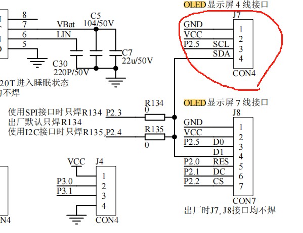

发表于 2023-12-8 12:58:52 | 显示全部楼层
如图4线连接J7接口

发表于 2023-12-8 15:34:19 | 显示全部楼层
看到啦,需要将R134那个贴片0Ω电阻拆下来再焊接到R135的位置,有没有什么办法不拆它啊,直接把R135焊上行吗?或者用跳帽选择哪一种方式接入……

发表于 2023-12-8 16:20:30 | 显示全部楼层
liji*** 发表于 2023-12-8 15:34
看到啦,需要将R134那个贴片0Ω电阻拆下来再焊接到R135的位置,有没有什么办法不拆它啊,直接把R135焊上 ...
通过电阻焊接方式更加稳定可靠,同时还能锻炼一下焊接技巧。

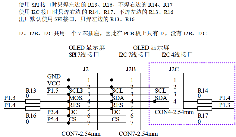

1160
1160
发表于 2023-12-8 19:49:58 | 显示全部楼层
好吧,那我就买个SPI通信的OLED显示屏好了
刚看了一下【一箭双雕】下载器的电路原理图,这个改变通信方式的话,需要拆两个电阻R13和R16,把它们焊接到R14和R17的位置…… 对比一下,还是买个7引脚的OLED好,双全工,通信速度比IIC快,缺点是占用IO口有点多
