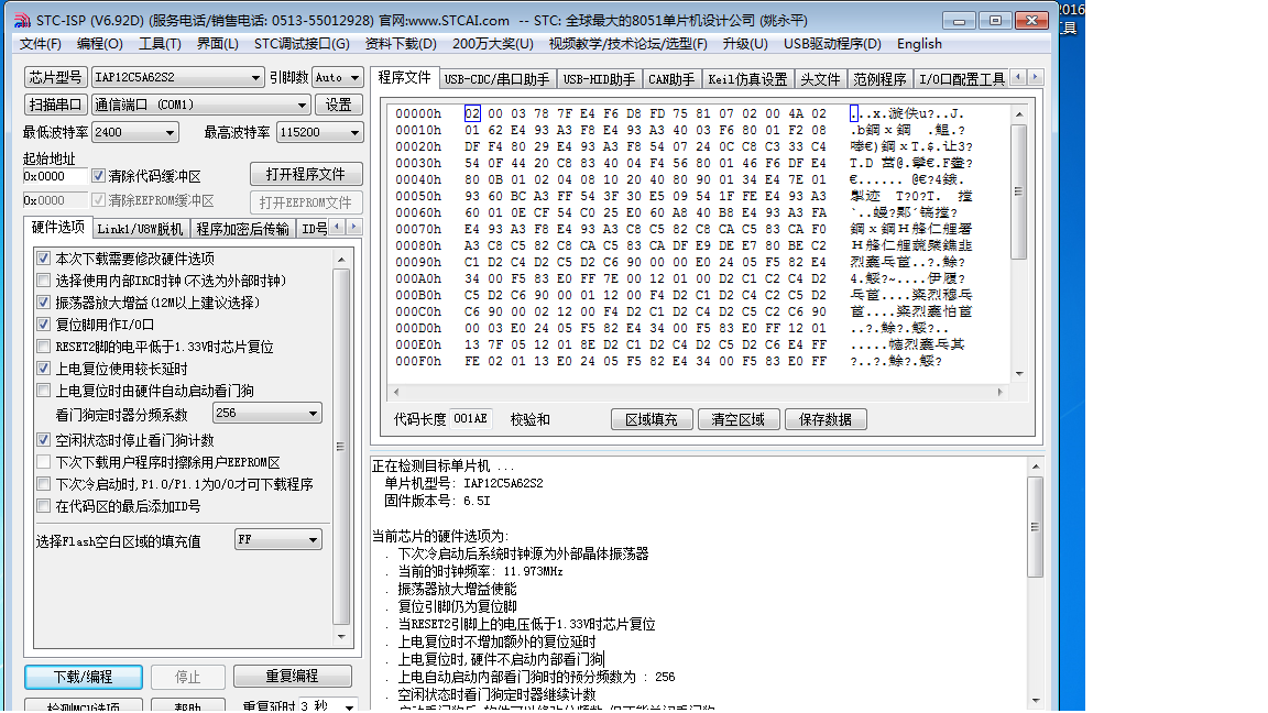

P4.7复位改普通io不成功 STC12C5A60S2 烧录时也选了,但没有用

发表于 2023-12-11 16:52:42 | 显示全部楼层
不一样是不一样。为何勾选无效 复位脚P4.7改成普通io口

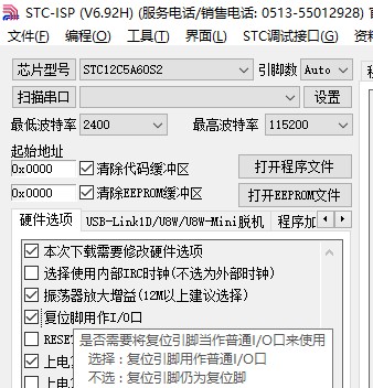

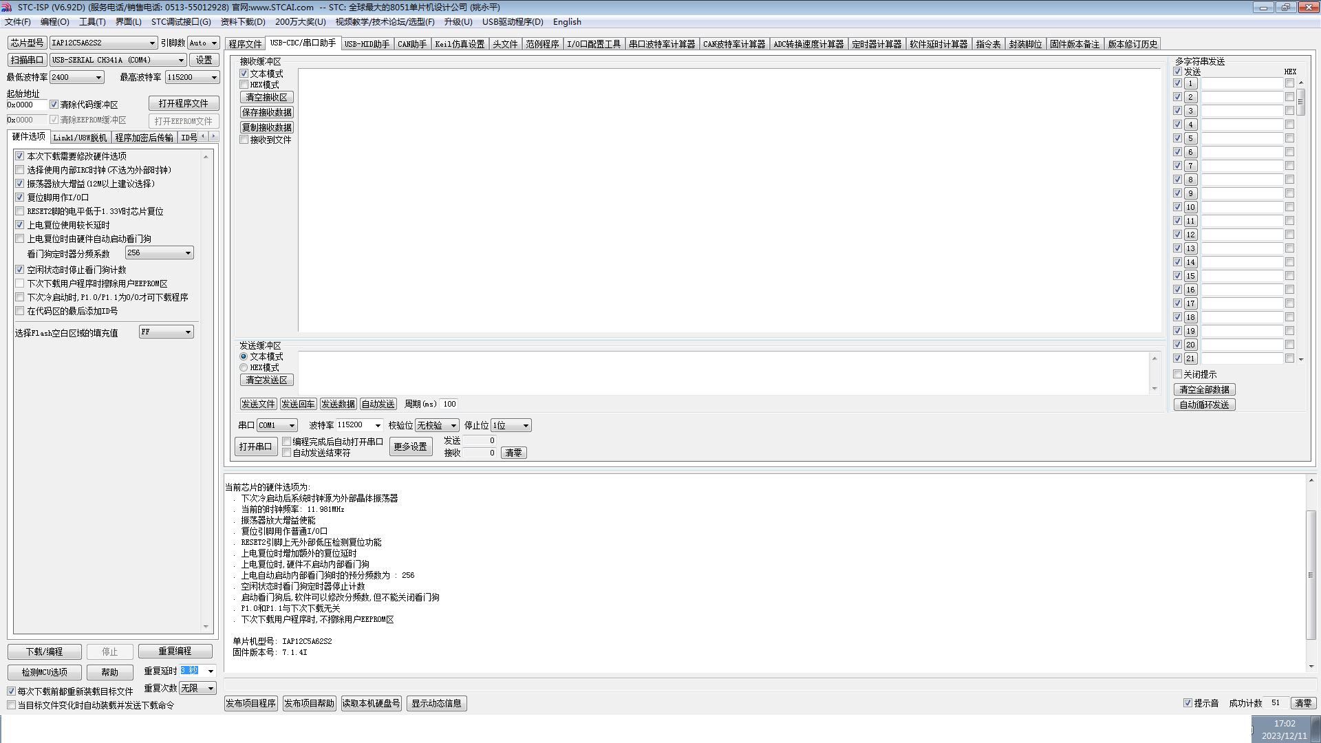

发表于 2023-12-11 17:06:04 | 显示全部楼层
同样的芯片,发现另一个能修改改 仔细看,固件版本不一样 不能修改是6.5I的样子,能修改的是图片中7.1
这就对了,后来固件升级的可以,最早期的固件不支持  详情 回复 发表于 2023-12-11 17:48

发表于 2023-12-11 17:48:31 | 显示全部楼层
yang*** 发表于 2023-12-11 17:06
同样的芯片,发现另一个能修改改 仔细看,固件版本不一样 不能修改是6.5I的样子,能修改的是图片中7.1 ...
