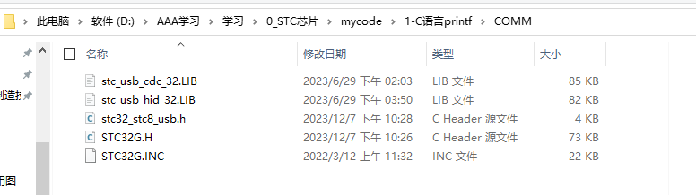

我是跟着冲哥的视频学习的,使用冲哥的程序就可以打印数据。
但是我写了一个跟冲哥一模一样的代码,却无法实现printf打印数据
除了COMM文件夹里面的文件,我是从官网下载的新的,跟冲哥里面的不一样,其他的都一样。
冲哥的COMM文件夹
我的COMM文件夹
然后我更换成冲哥的COMM文件夹,才可以使用。
请问有人知道是怎么回事嘛

找到原因了,是这句话被我屏蔽,重新打开即可。
