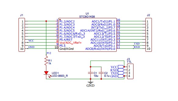

 楼主| 发表于 2023-12-7 18:00:04 | 显示全部楼层
截图202312071755599334.jpg 淘宝上买的开发板,没有什么特殊的电路. 【淘宝】https://m.tb.cn/h.5mPI5Vu?tk=e0EFWfgMNxp CZ0001 「STC8G1K08核心板TSSOP20开发板demo板学习板最小系统板单片机模块」

发表于 2023-12-8 09:18:20 | 显示全部楼层
cav*** 发表于 2023-12-7 18:10
网上买的开发板 【淘宝】https://m.tb.cn/h.5mPI5Vu?tk=e0EFWfgMNxp CZ0001 「STC8G1K08核心板TSSOP20开发 ...
把外围电路断开,烧录附件里面的hex文件到板子上,用示波器测量P35脚电平。
另外尽量不要发外部链接,否则会进入审核,通过后才会显示出来。
如果帖子里包含外部链接,发布后就耐心等待审核通过后才能看的到帖子。
IO口测试-C.zip
5.92 KB, 下载次数: 180
50
394
2208
静坐常思己过,闲谈莫论人非
2208
发表于 2023-12-8 10:08:49 | 显示全部楼层
是不是有共用该端口的?
