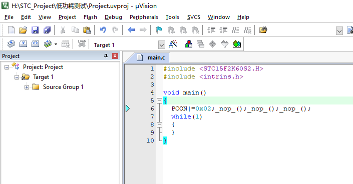

写了一条让单片机进入低功耗模式的指令,发现也有300多个uA,是什么原因呢?而且再也写不进程序了,有办法解决吗?

试一试断电、放电、然后上电下载。
有关低功耗的话,,需要结合你的原理图,大概率是从你的引脚漏的电。。看看这个单片机上电之后,引脚默认什么状态。。
低功耗这东西还得慢慢调

问题解决了,你看看你的MCU电源端是不是有大电容,因为MCU最后执行了休眠模式,如果电容里面的电没有放完的话,MCU低功耗还在休眠状态,肯定无法再次烧录的。
解决办法:短接电容,把电容里面的电放掉,再烧录就会成功了。

另外补充说明,MCU进入休眠模式后功耗很低,板子上如果有电容的话,就算停止供电,电容也能支撑一段时间,这样就会导致烧录时MCU无法正常产生断电-上电复位,需要手动给板子放一下电,然后才能正常烧录。
