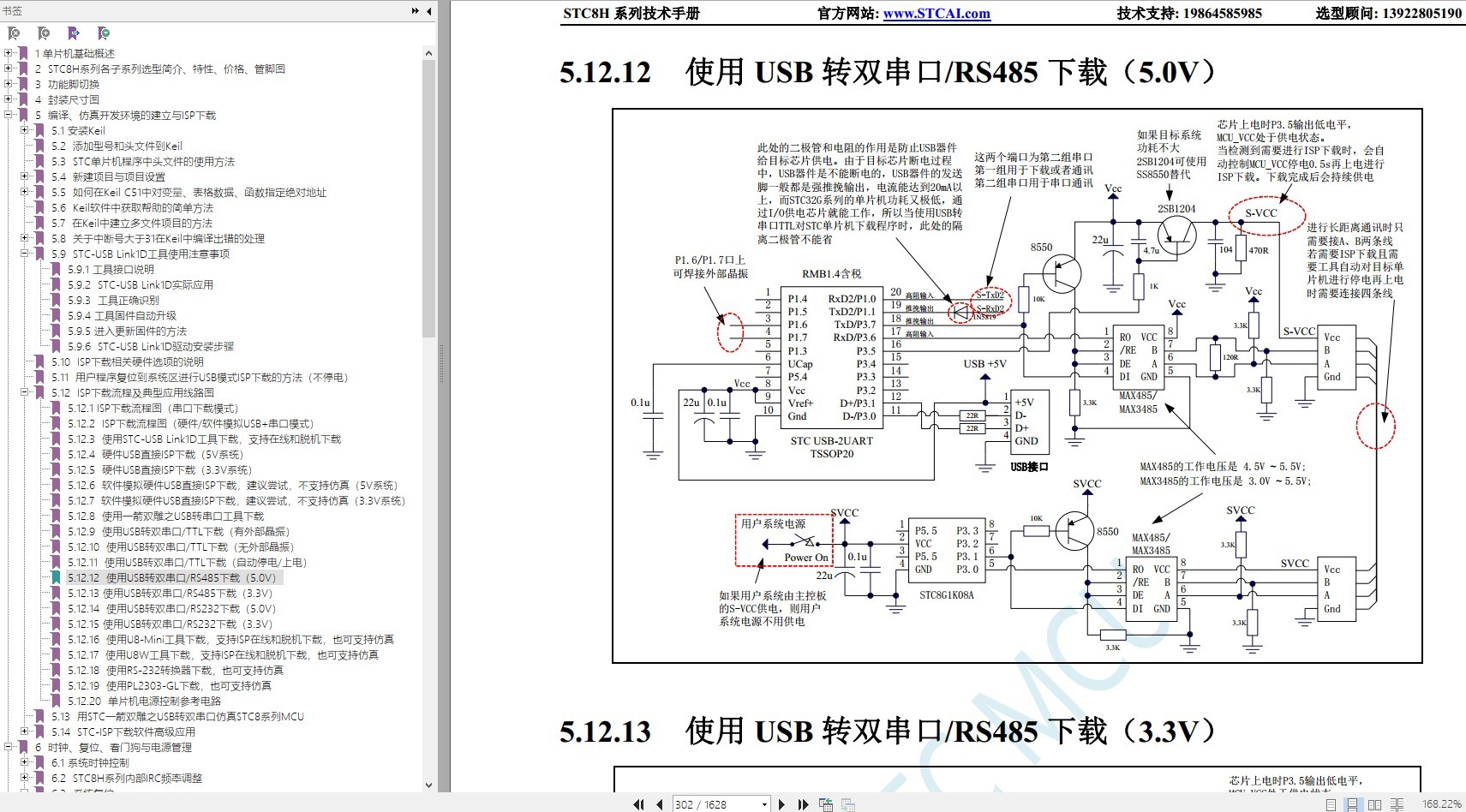

P3.0 3.1接口实现RS485下载,但第一步TTL下载就不成功,去掉485芯片才能TTL下载

你的电平转换对了吗?进入单片机的电平得是TTL电平才可以,我觉得是你的下载信号电平没转换对。最好把你的原图贴上来看看

这就是不考虑电路冲突的结果。
TLL下载时485不应该影响P3.0的信号,实际上好多人都不考虑这个问题,导致P3.0没法正常接收另外接的TTL信号。485接收空闲时其1脚输出高电平,并且驱动力一般有30mA以上,所以TTL下载时,没法拉低P3.0导致下载失败。

楼主的是电平不匹配的原因吗?
是硬件冲突了,TTL信号拉不低485输出脚。  详情 回复 发表于 2023-12-8 18:03

如果你的是5V485芯片可以试一试用3.3V供电 用TTL下载,,,应该是可以的

楼主的是电平不匹配的原因吗?
