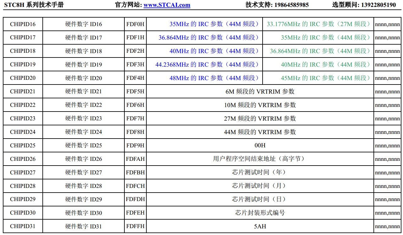

内部的 固定信号源 1.19V 出厂时是有标定的
===STC8H8K64U / STC32G12K128 系列
===如 1.17V, 1.18V, 1.19V, 1.20V, 1.21V, ...
===各个个体是不完全一致的,所以出厂就标定了
