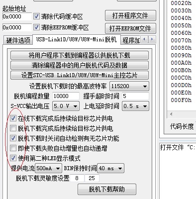

如题,STC-isp经过频繁的升级后现在用起来真的已经很方便了,尤其是最近的两个版本已经可以自动锁定串口号了非常方便,如果能够升级到每次打开就自动默认用户自定义的时钟频率设置就更好了,而配合STC-USB Link1D烧录的设置如果能默认上一次的设置的话就更加完美了,如下图:
图中的S-VCC输出电压的设定每次打开软件默认为5V,在利用stc-isp口供电的情况下,对于一些电压敏感的3.3V外设如果烧录时忘了调整这个设置、供了5V电就有可能出问题,如果无法实现用户设置开机默认时,希望这项默认参数能设定为3.3V这样有利于用户设备的安全,对于利用烧录线供电的设备调试代码后就我而言总是希望在下载完代码后看到演示结果,那么默认设置为下载完成后“持续给目标芯片供电”或许更实用些,当然如果目标板带有大的负荷或许会对下载线、电脑U口不利,但我觉得调试板子的时候大家总是要摘掉重负荷的吧,例如较大的步进电机、LED发光模块这些应用一般不会拖着这负载调试目标单片机吧,我只是一个赋闲的单片机玩者,从没弄过有应用价值的设计,或许我不了解真实设备的调试方式、步骤,至少我经常玩的都是一些100ma以下东西、总是需要下载完成后就直接运行看结果了,另外我认为的也只是我的认为或许无法代表大家的需求,谨以此一家之言抛砖引玉希望我们的STC单片机更上层楼,也希望我们的STC-ISP软件更加强大。

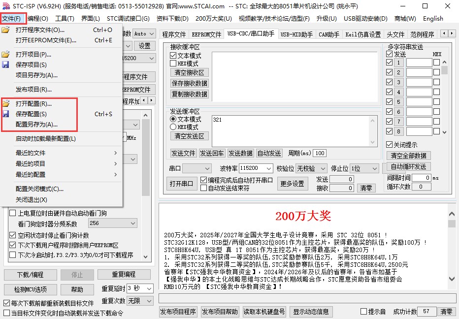

发表于 2023-12-6 13:16:43 | 显示全部楼层
可以先把您的配置另存,下一次用时打开先前保存的配置就行。

发表于 2023-12-8 20:32:04 | 显示全部楼层
多谢指点,又学到了一个软件的用法,试着操作下来果然可以打开上一次的设置,但感觉操作起来比较点击几个选项也没大差而且还要另外保存一份设置文件,但还是感谢你的指点。
