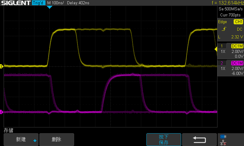

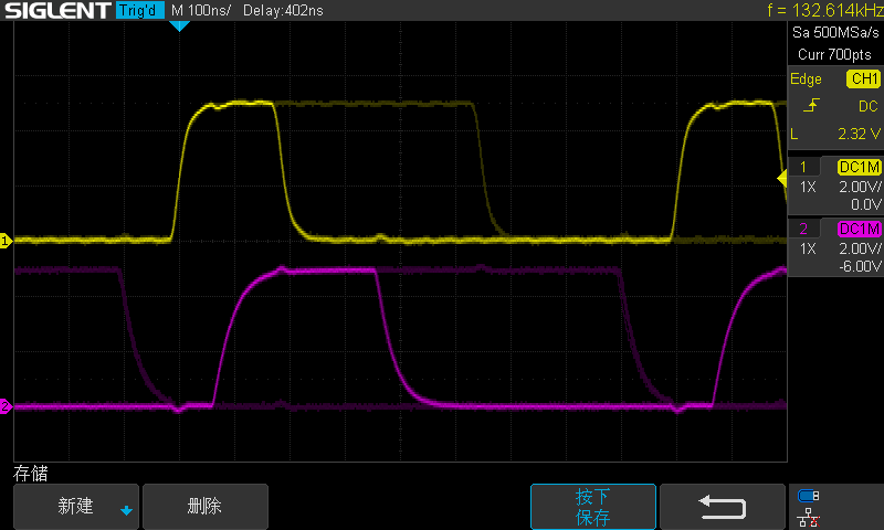

发表于 2024-9-7 19:20:59 | 显示全部楼层
Debu*** 发表于 2024-3-10 21:49
注意不能不同品牌不同批次混用,时序是有差异的,我测出好几种时序,都不一样,准确的做法是只接一个2812, ...
示波器到手,测试了手里的两种WS2812B,确实是输出整形了,并且不同厂家的整形也不一样。通道1黄色是输入、通道2紫色是输出。
98
98
发表于 2025-9-9 16:03:40 | 显示全部楼层
是的,我这一年也发现多种不同的芯片。基本上不同厂家rgb都不通用,时序也有区别
