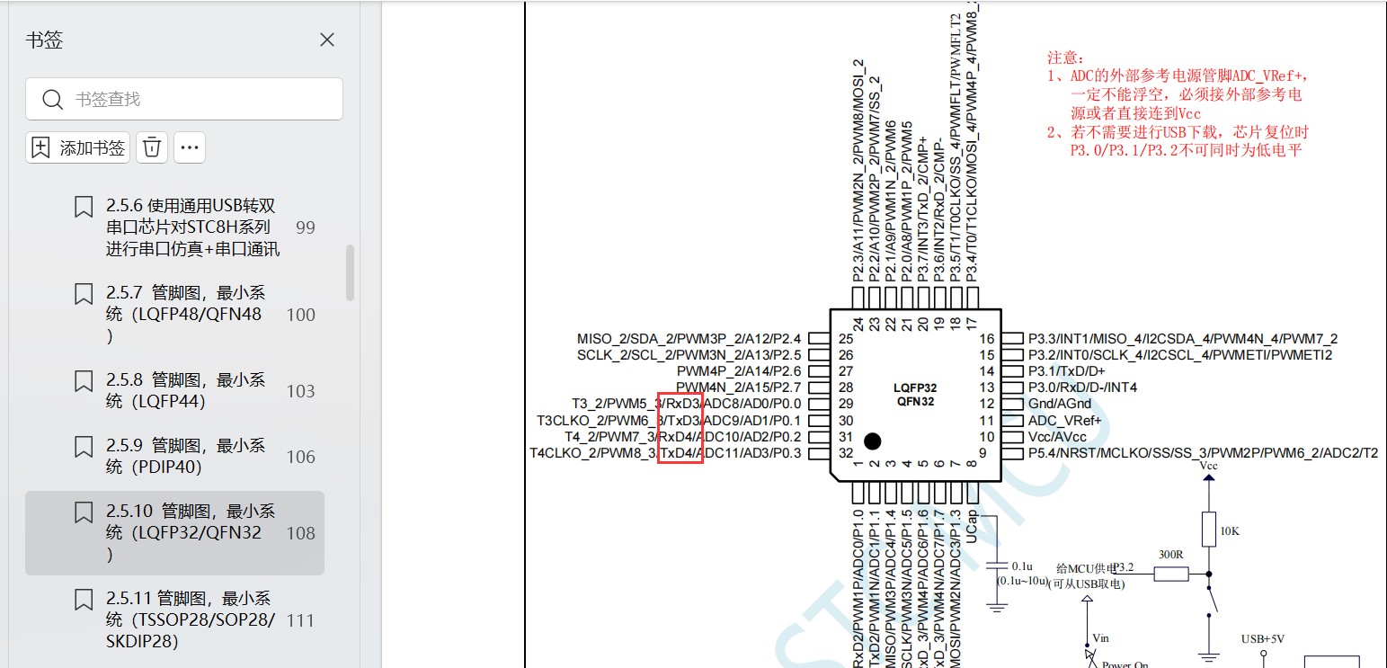

发表于 2023-12-7 09:32:37 | 显示全部楼层
huh*** 发表于 2023-12-6 01:31
问错了串口,应该是1/3串口
串口1的用法可以参考STC8H实验箱例程包里面串口1的例子
STC8H8K64U芯片,20脚封装的没有串口3
串口3,串口4是在P0,P5口上,20脚封装的芯片没有这两组脚位。

需要串口3,4的话就选32PIN以上封装的芯片:
