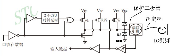

IO倒灌电流给MCU供电了,主要是从P3.0引脚倒灌,万用表测量你会发现VCC电压比P3.0电压低一个二极管的电压大约0.6~0.7V。
每个IO都对VCC与GND反接有二极管,IO高于VCC+二极管电压,就会倒灌。
这就是为什么STC的手册有如下建议的下载电路,而您可能没看到:
