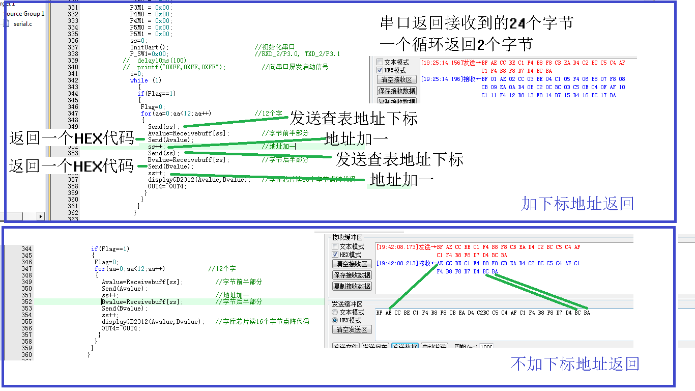

发表于 2023-12-5 19:49:08 | 显示全部楼层 |阅读模式
        STC8G1K08
/*------------初始化串口---------------------*/
              void InitUart(void )
              SCON=0X50;                         //8位数据,可变波特率
              AUXR|=0x01;                        //串口1选择定时器2为波特率发生器
              AUXR|=0X04;                        //定时器2时钟为Fosc,即1T
              T2L=0XE0;                          //设置定时器处置  110592》9600
              T2H=0XFE;                          //设置定时器处置  110592》9600
              AUXR|=0X10;                        //启动定时器2
              TI=1;
              ES=1;                              //
              EA=1;
/*--------UART中断服务程序---串口4接收触摸屏数据---*/
              void Uart() interrupt 4 using 1
               if(RI)
                Receivebuff=SBUF;             //数组下标位置的数据等于SBUF
                i++;
                if(i==24)                        //触摸屏结束码    FRAMELENGTH
                 Flag=1;                             //
                RI=0;                            //
               void Send(uchar temp)
                unsigned serial;
                serial=temp;
                SBUF=(uchar)temp;
                while(TI!=1);
                TI=0;
                            void main()
                            P0M0 = 0x00;
                            P0M1 = 0x00;
                            P1M0 = 0x00;
                            P1M1 = 0x00;
                            P2M0 = 0x00;
                            P2M1 = 0x00;
                            P3M0 = 0x00;
                            P3M1 = 0x00;
                            P4M0 = 0x00;
                            P4M1 = 0x00;
                            P5M0 = 0x00;
                            P5M1 = 0x00;
                            ss=0;
                            InitUart();                        //初始化串口
              P_SW1=0x00;                        //RXD_2/P3.0, TXD_2/P3.1
            //  delay10ms(100);
            //  printf("0XFF,0XFF,0XFF");          //向串口屏发启动信号
                            i=0;
                            while (1)
                                if(Flag==1)
                                 Flag=0;
                                 for(aa=0;aa<12;aa++)            //12个字
                                     Avalue=Receivebuff[ss];         //字节前半部分
                                     Send(Avalue);
                                     ss++;                           //地址加一
                                     Bvalue=Receivebuff[ss];         //字节后半部分
                                     Send(Bvalue);
                                     ss++;
                                     displayGB2312(Avalue,Bvalue);   //字库芯片读16个字节点阵代码
                                     OUT4=~OUT4;
  • 打卡总天数:44
  • 最近打卡:2024-02-08 07:37:21
30
347
347
发表于 2023-12-5 20:28:47 | 显示全部楼层
上图加数组查表下标
上图加数组查表下标
上图加数组查表下标地址返回
串口助手少接收到第一个字节00
下图加数组查表下标地址返回
串口助手少接收到第一个数组字符BF
因为你的第一个数据本来就没有正确发送 发送代码要这样修改  详情 回复 发表于 2023-12-5 22:38
