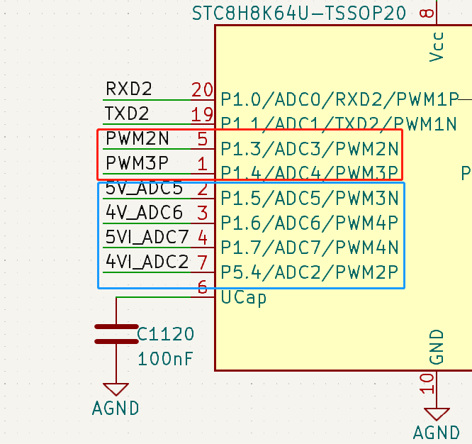

如上图所示,我想用P1.3/PWM2N和P1.4/PWM3P输出2组独立的PWM信号,通过二阶RC产生直流电压,使用P1.5/ADC5,  P1.6/ADC6,P1.7/ADC7和P5.4/ADC2这4路AD口采集他们后级的相应信号,想确认一下硬件上面这样规划有问题不?
主要就是担心P5.4的PWM2P和P1.3的PWM2N是一组的,P1.5的PWM3N和P1.4的PWM3P是一组的,不知道我这样分配会不会有问题
