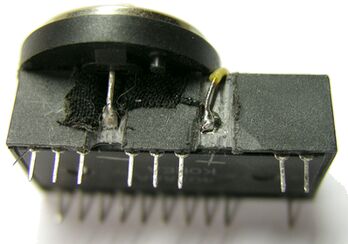

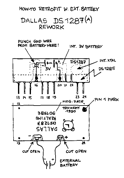

发表于 2024-2-18 00:18:05 | 显示全部楼层
yan*** 发表于 2023-12-5 16:40
看芯片手册可以充电,目前看来充不了的,这个芯片假货多,价格也挺贵的
电池不可以充,不过我们可以换掉那个电池
我从网上找到的。
DS12887 基本上是一个 DS12885 芯片,其中用于 xtal 连接和电池的引脚向上弯曲。 然后,电池和 Xtal 被放置在芯片顶部,连接到引脚,所有东西都被相当坚固的保护化合物覆盖。
您唯一需要做的就是:
使用 琢美电磨 或金属锯,在引脚 16 处垂直向下切割,直到到达金属引脚表面
在引脚 20 处重复该过程
刮掉引脚周围的密封剂,尤其是 16 号引脚顶部的密封剂
使用钟表螺丝刀或钉子断开引脚 16 与电池负极的连接
不要害怕:这个芯片真的很难损坏。 如果您有万用表,请测试前后引脚 16 和 20 上的电压。 在它可以读取从 100mV 到 3V 的任何值之前(您应该问自己*为什么*您希望修改这个芯片......?),并且在测量 5 秒后它必须是 0(零)。
0V 读数表明您已成功断开电池连接。
将两根适当长度的电线焊接到引脚 16 和 20 上
将“3 伏电池”焊接到电线上。
注意极性! 引脚 16 为 GND (-)负极,引脚 20 为 (+)电池正极。
这个抽象的“3 伏电池”可以是 2 节 AA 5号 或 AAA 7号 电池的电池组,也可以是 3V 锂纽扣电池 - 带支架! 切勿直接焊接在硬币式锂电池上。 它不会有任何好处,并且可能会因内部过热而导致该部件过早死亡。 您很可能无法将电线正确焊接到其上。 由于有防腐镀层,外壳通常几乎是“耐焊”的。
请勿使用充电电池。 这些电池适用于充电和放电间隔较长的短期使用,不适用于放电率相对较小的长期存储。 某些可充电电池的每日自放电率高于 RTC 消耗的电流。
也许使用一些热胶重新隔离引脚并将电池固定在芯片上的某处
关于电线的“适当长度”位是指您使用 2 芯电池座并希望将其放置在计算机内部其他位置的情况 - 远离 DS12887 芯片本身。
