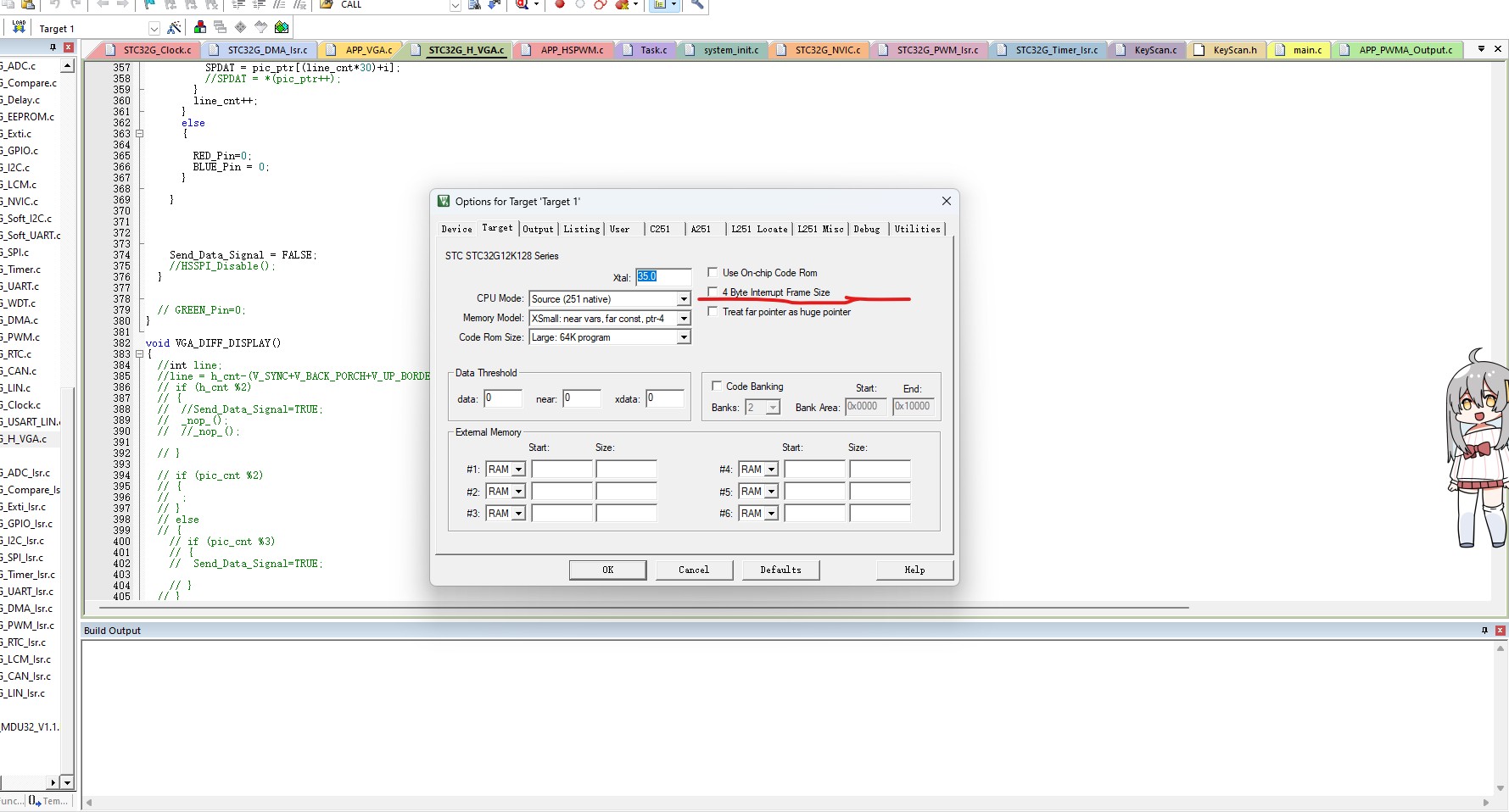

使用定时器中断时出现如下警告什么意思,怎么解决?

改下这项设置

太感谢了,我纠结了一上午了,改了无数次程序。。。十分感谢。它这个意思是什么呢?自己写的中断服务程序就出现这个警告,屏蔽以后就不会出现

已解决,感谢版主

同款问题,这是什么个原因。不管有影响嘛?

原因是字节对齐的问题,这只是个警告,不影响运行,至于其他潜在的影响暂时不得而知,能解决就解决最好
