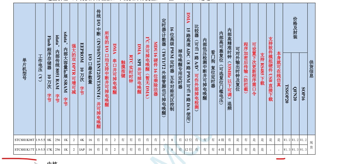

stc8h1k17 仿真选那个型号,没看到有这个型号

意思是不能仿真吗?

是的

要仿真可先用 STC8H1K28 之类的代替, 等程序调的差不多好了, 再换回 STC8H1K17 测试

总之仿真有点麻烦
