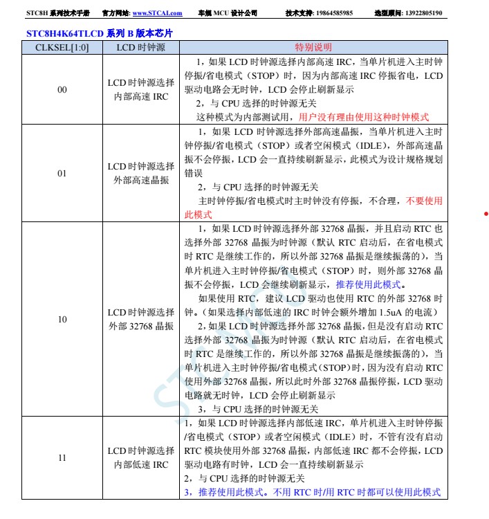

发表于 2024-8-24 23:23:21 | 显示全部楼层
angm*** 发表于 2023-12-25 10:26
跟冲哥一起学【段码LCD + 触摸按键 + RTC实时时钟/年月日时分秒】,STC8H4K64TLCD
进入掉电模式后,LCD会继续自动刷新显示,外部32768晶振,这个不太明白怎么做到的?掉电模式时,不是所有的外设都停止工作了吗?
1434
7988
7988
发表于 2024-8-25 09:50:28 | 显示全部楼层
Ani*** 发表于 2024-8-24 23:23
进入掉电模式后,LCD会继续自动刷新显示,外部32768晶振,这个不太明白怎么做到的?掉电模式时,不是所有 ...
这个是在设计的时候就想好的。去看一下元件手册吧。
如果你选择这个设置CLKSEL[1:0]  10  LCD 时钟源选择外部 32768 晶振
1,如果 LCD 时钟源选择外部 32768 晶振,并且启动 RTC 也
选择外部 32768 晶振为时钟源(默认 RTC 启动后,在省电模式
时 RTC 是继续工作的,所以外部 32768 晶振是继续振荡的),当
单片机进入主时钟停振/省电模式(STOP)时,则外部 32768 晶
振不会停振,LCD 会继续刷新显示,推荐使用此模式。
如果使用 RTC,建议 LCD 驱动也使用 RTC 的外部 32768 时
钟。(如果选择内部低速的 IRC 时钟会额外增加 1.5uA 的电流)
2,如果 LCD 时钟源选择外部 32768 晶振,但是没有启动 RTC
单片机进入主时钟停振/省电模式(STOP)时,因为没有启动 RTC
使用外部 32768 晶振,所以此时外部 32768 晶振停振,LCD 驱动
电路就无时钟,LCD 会停止刷新显示
3,与 CPU 选择的时钟源无关
450
450
发表于 2024-8-25 09:54:11 | 显示全部楼层
如果你选择这个设置CLKSEL[1:0]  10  LCD 时钟源 ...
看到了,多谢。已经调试成功!
