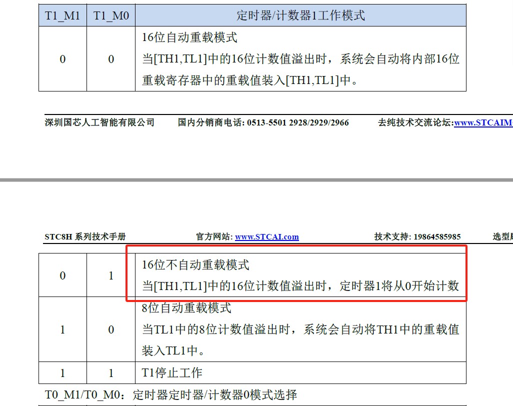

那重装载与不重装载的区别就是一个会从重装载值开始计数,而另一个是从零?我能这么理解么?
是的, 理解正确 .  详情 回复 发表于 2024-1-1 14:54

妈耶,,今天上班又看了看手册,,手册上已经写的清清楚楚的了。。
真的是基本没有怎么用过这个不重装载的功能也就不怎么看这部分介绍。。。
不过我还有一点儿疑问,,,在不重装载的模式下,如果手动设置装载值,应该是需要按照关闭定时器,然后更新计数值低位,然后更新计数值高位,然后打开定时器这套流程把。。
那ISP软件-定时器计算器中给出的代码
这样子不关定时器直接更新计数值 应该是不起作用的把。
这样子不关定时器直接更新计数值 应该是不起作用的把。 ------------------------------------------------------------------------------- 同样起作用, 只是 手动重装, 定时时间 略为有点误差,  详情 回复 发表于 2024-1-4 12:42

发表于 2024-1-4 14:08:40 | 显示全部楼层
我这里录了两个视频,,一个是在中断中修改T0L 与T0H的值  从调试窗口中看,计数值并不会被修改。
你要区分定时器, 是设置成手动装载 ? 还是自动装载 模式 ? 手动装载 更改立刻生效 . 自动装载 要到 定时时间到 , 才会自动重装.  详情 回复 发表于 2024-1-5 15:31

发表于 2024-1-5 15:31:49 | 显示全部楼层
