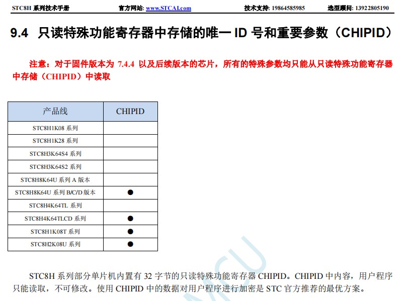

发表于 2023-12-4 15:45:40 | 显示全部楼层
因为新的STC8H8K64U的参考电压等参数是在CHIPID寄存器里面读取:

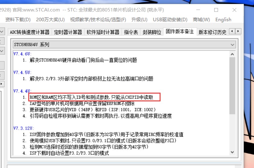

发表于 2023-12-17 09:15:32 | 显示全部楼层
自STC8H8K64U 固件版本 V7.4.4U之后 BGV参数就只能从CHIPID中读取,且ROM区 和 RAM区均不写入,但是软件上是从哪个版本取消的那就不太清楚了

发表于 2023-12-17 09:16:33 | 显示全部楼层
还有一件事,之前保存到RAM区 和 SFR寄存器是无关的,,,
