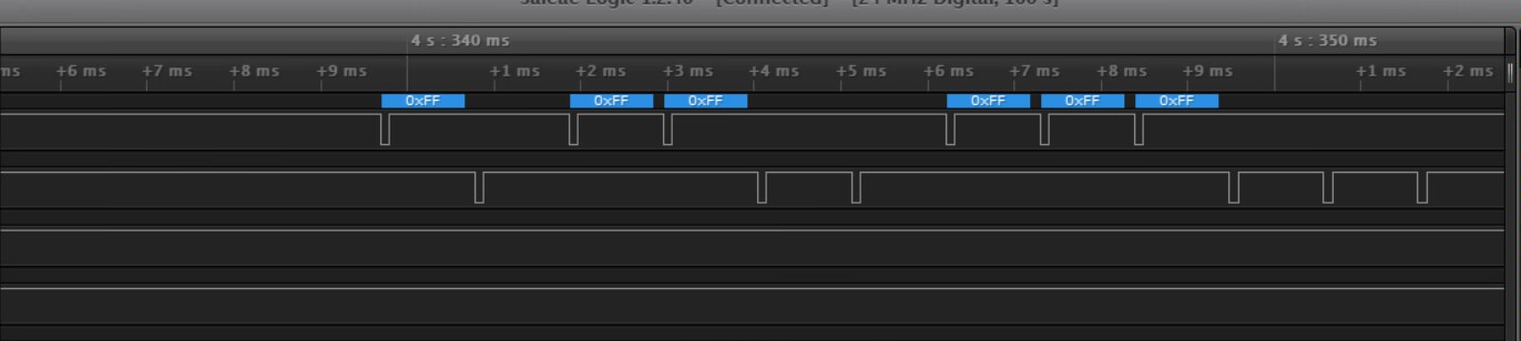

发表于 2023-12-2 23:37:55 来自手机 | 显示全部楼层
LED的状态可以显示出已经进入中断了,我这个不是按键,是韦根协议数据,主要是后面的程序不执行,正常是执行完了才跳出中断的吧,还是我晶振频率选低了?默认的11.0592
