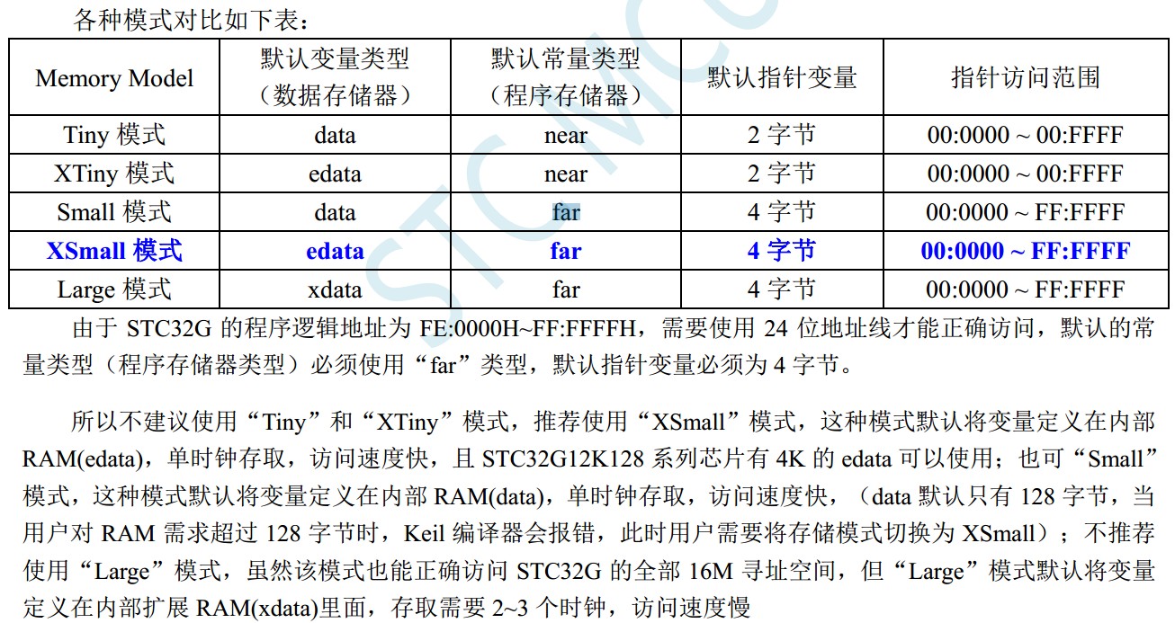

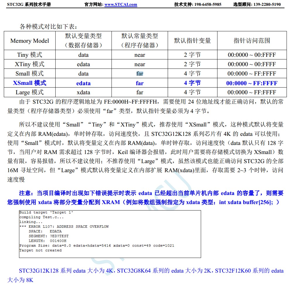

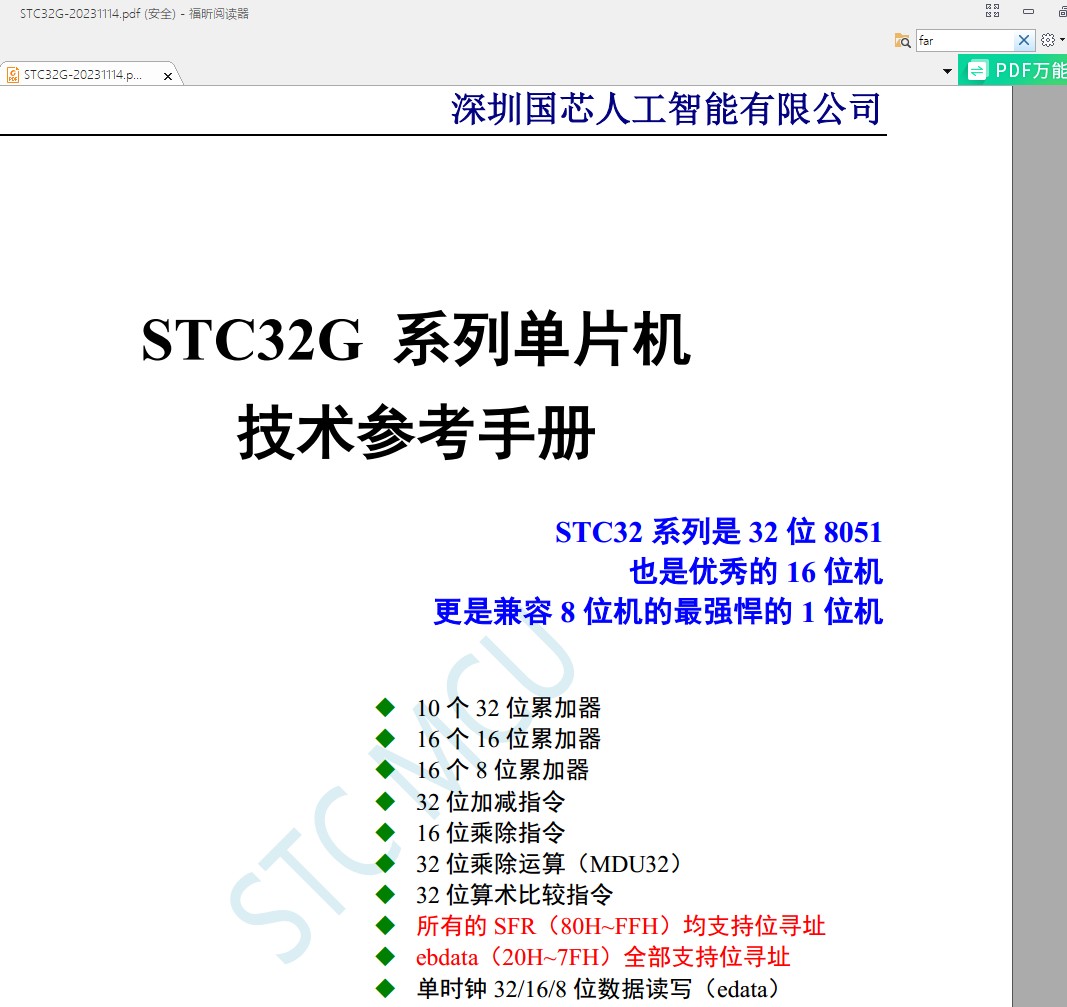

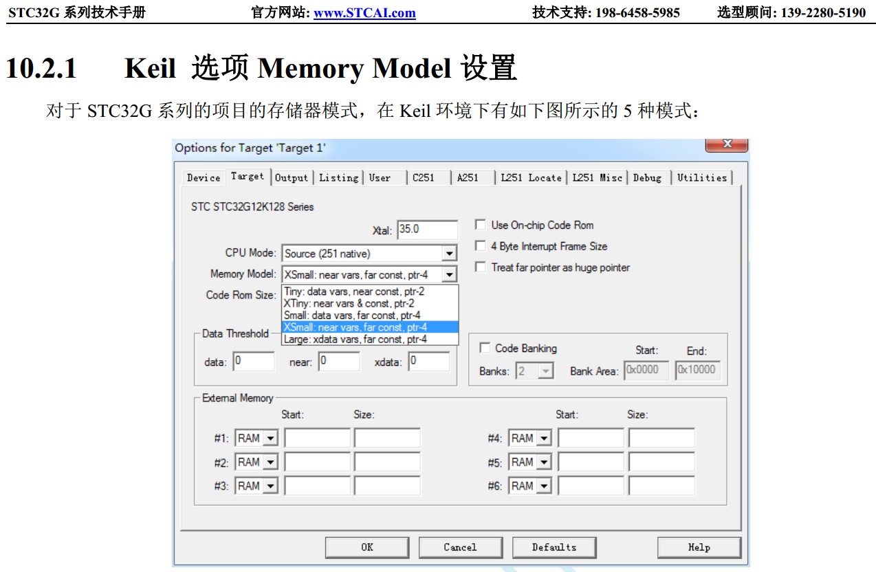

发表于 2023-12-19 19:57:56 | 显示全部楼层
在 STC32G的数据手册中,收索【far】关键字
