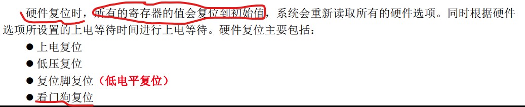

发现程序刚开始执行的初始化时间好像太长了,我用示波器监测P24,开发板上电后(P24 = 3.38V)变成0V的时间,发现大概需要340ms左右,而看门狗开启后,复位的程序会保留看门狗寄存器的内容,导致初始化还没跑完就立刻复位了,也就是KEIL提示的丢失目标。看门狗设置成128分频,系统时钟24M,复位时间大概2秒,KEIL下载程序就不会弹出目标丢失了。
但对看门狗还是很疑惑,复位后的程序是否还会保留看门狗的配置,我看手册描述的是所有寄存器都会变为初始值,可实际现象应该是没有清除看门狗的使能的,而且我复制的初始化代码为什么会执行那么长的时间,大家有测试过吗?请假一下,谢谢

代码就是我贴的这么多,我测试的方式不对,我把程序跑到P27引脚被拉低,当作初始化的时间,用示波器看大概是340ms(由3.38v到0v)。但现在主要想知道STC32的看门狗是硬件看门狗吗?我看手册上写的是属于“硬件复位”,并且看门狗致使复位后,其寄存器是否在复位后变成初始值,还是之前程序设置的数据和使能?

尽量不要通过STC-ISP软件的硬件选项开启看门狗,为了等待电源稳定默认设置“上电复位使用较长延时”以及ISP检测是否需要烧录,需要300ms左右时间,再加上用户初始化代码,如果看门狗溢出复位时间设置比较短的话,可能还没执行到喂狗程序就产生复位了。建议在初始化程序里通过软件启动看门狗。
看门狗复位属于硬件复位,复位后寄存器恢复默认值。

我用KEIL烧录的,就按手册上说的WDT_CONTR寄存器,EN_WDT来开启看门狗的,手册上说看门狗是硬件复位方式,可以看我上面发的图片。
