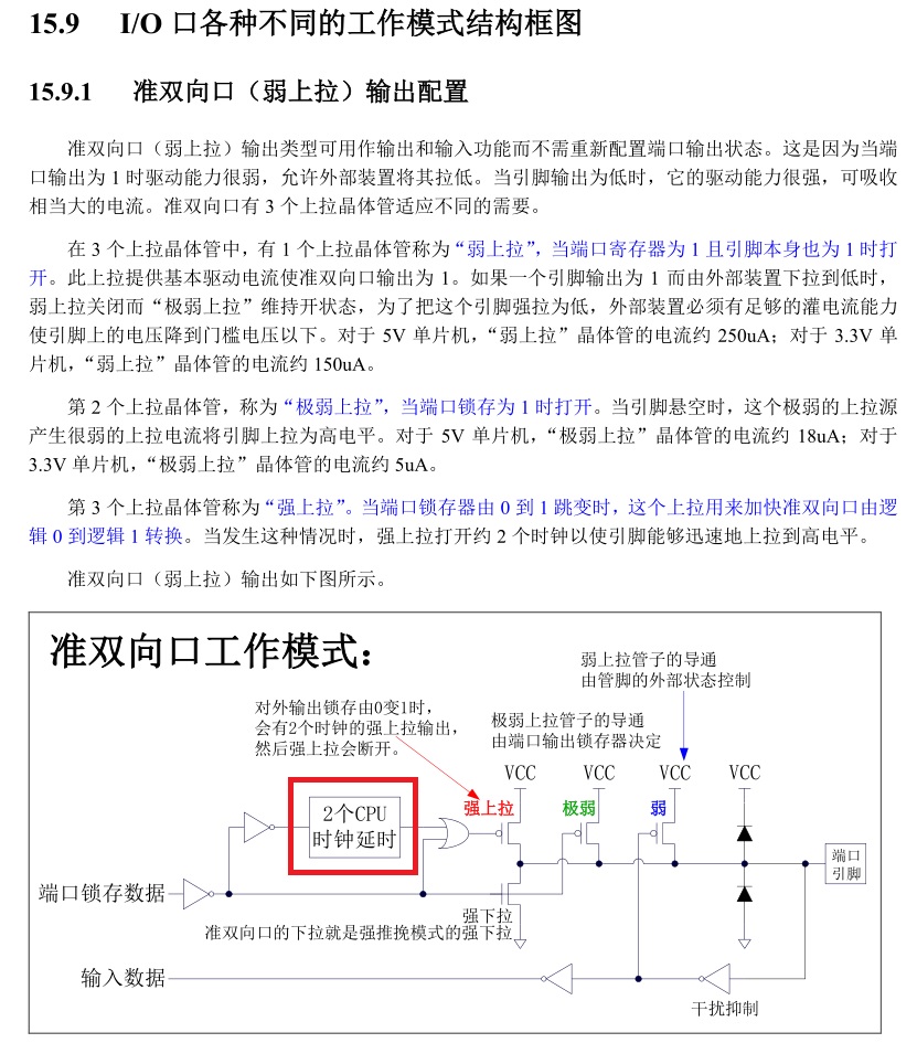

STC15W4K48S4单片机的IO口高低电平变化时间:-------当某个IO引脚为0时,将其设置为1,该引脚从0到1需要多少时间? 或者反过来从1到0需要多少时间?

大约2个CPU时钟
