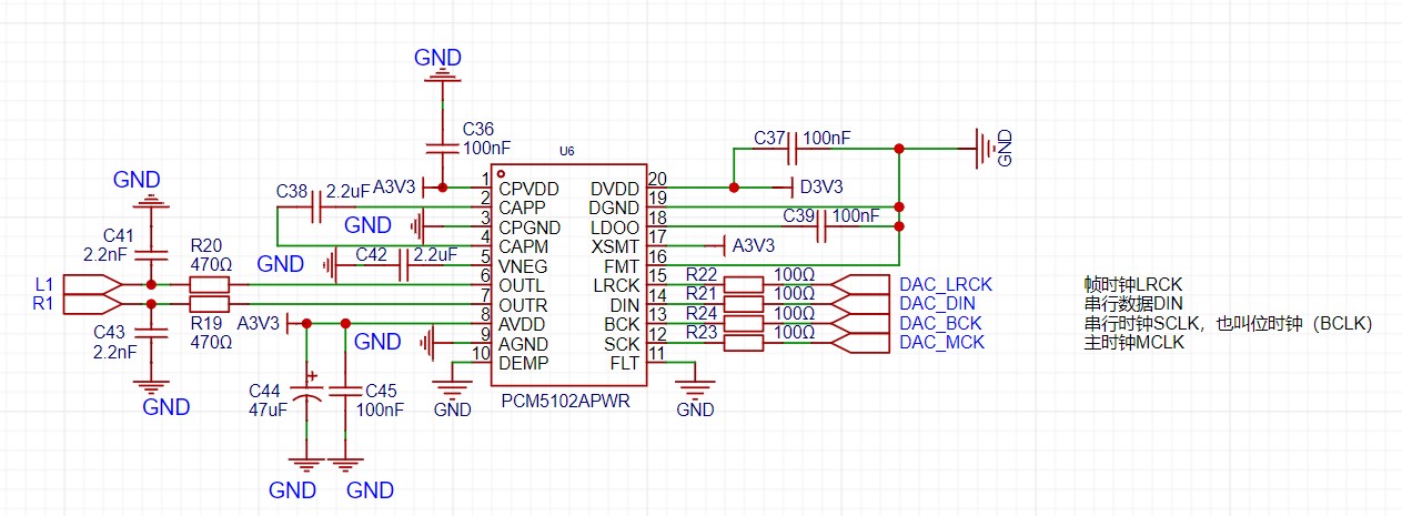

发表于 2023-12-24 21:14:42 | 显示全部楼层
zan*** 发表于 2023-12-24 21:13
手头有一块pcm5102,我卖块开发板回来直接飞线测试
原理图
114
863
863
