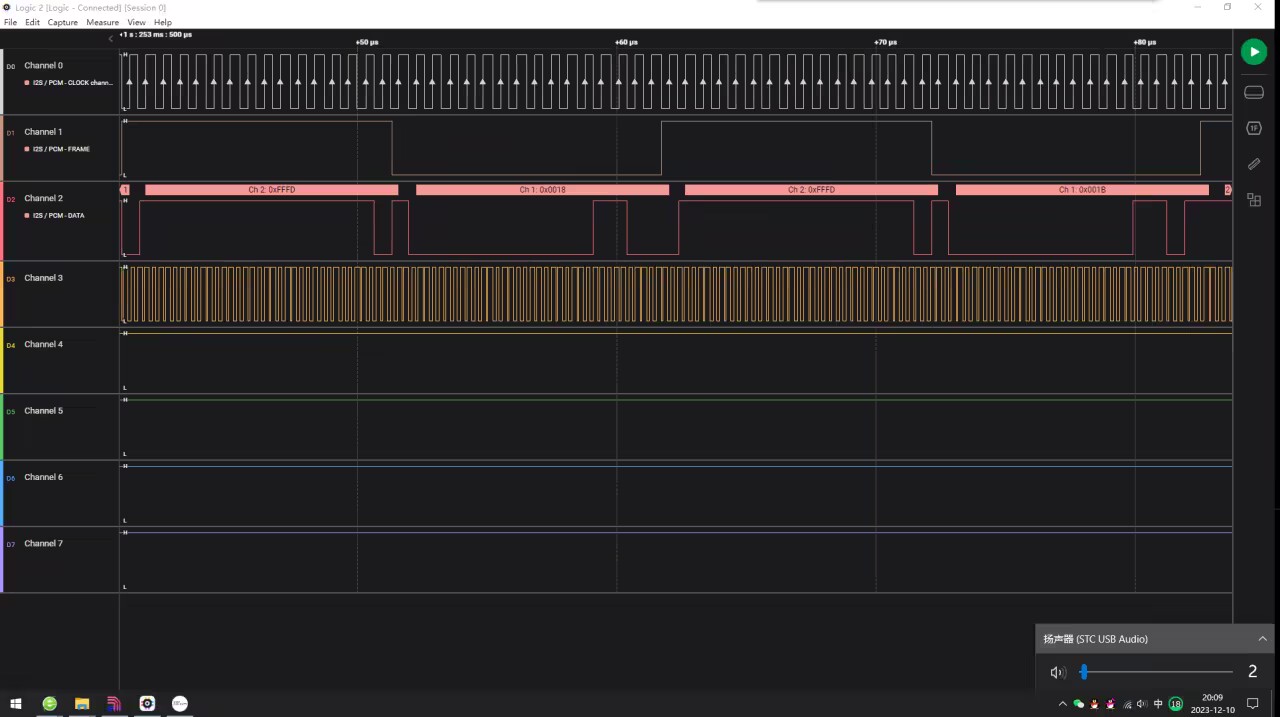

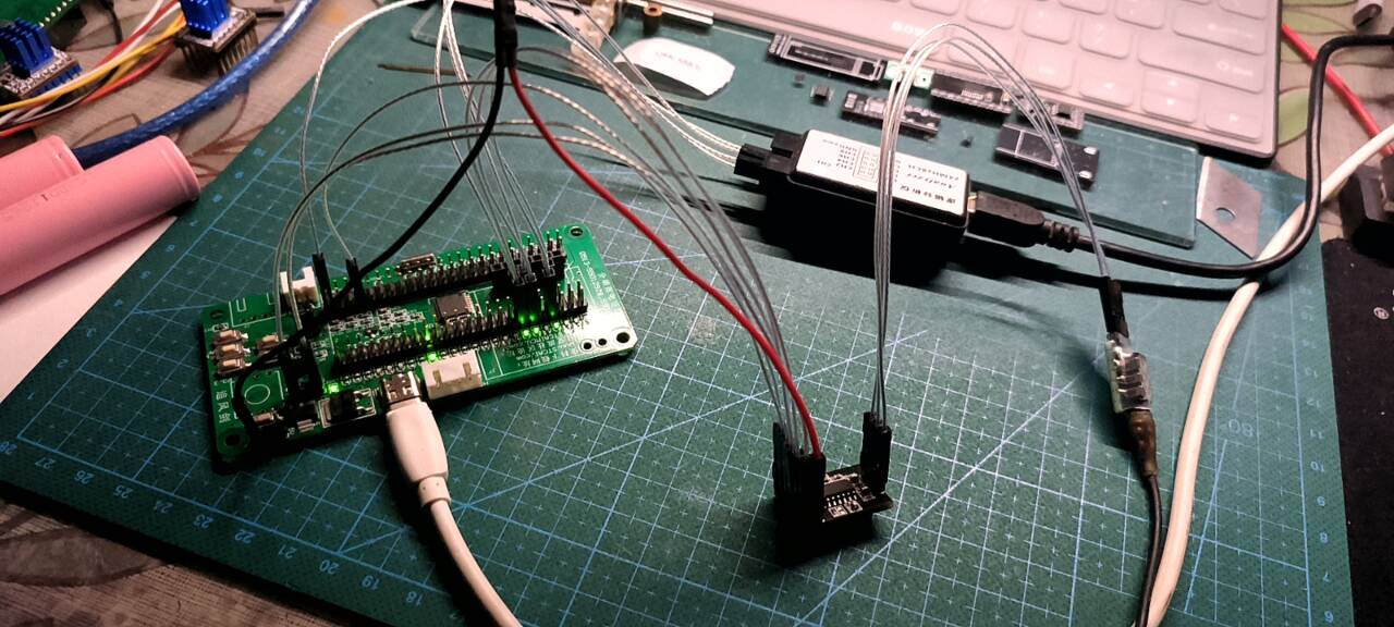

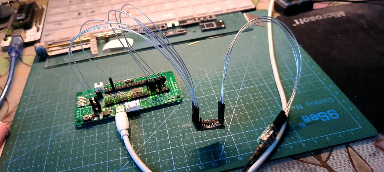

 楼主| 发表于 2023-12-12 17:32:41 | 显示全部楼层
暂时 16位@48K:
由于暂时 STC32F12K54的 I2S 源头的频率低,没有用 PLL时钟支持,
限制了这个对高采样率音频来源的的支持,
由于 USB-FS的接收缓冲区固定<=256也限制了对更高的音频的支持,暂时 16位@48K;
下一版,250MHz时钟,USB-2K的接收缓冲区
将UAC发挥到极致
我们 I2S 是支持 16位 / 32位|24位 的,
但 暂时 USB-FS的接收缓冲区固定<=256,限制了性能的发挥
还好,更高等级的音频来源几乎没有

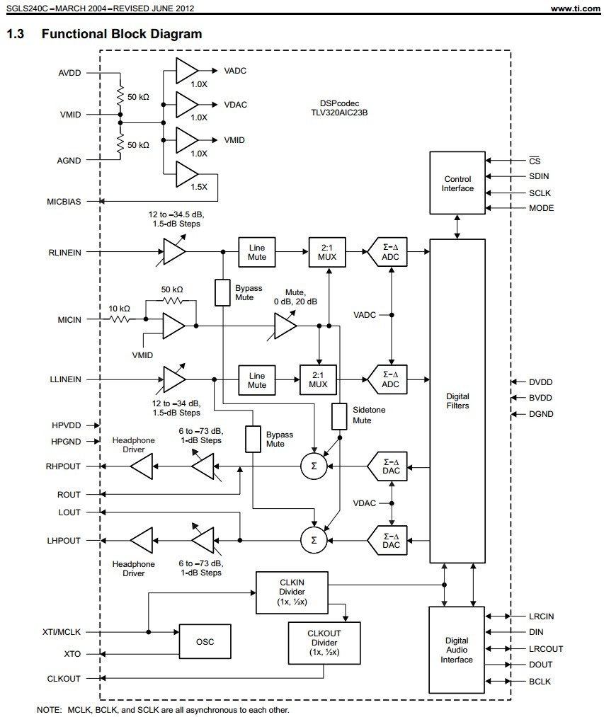

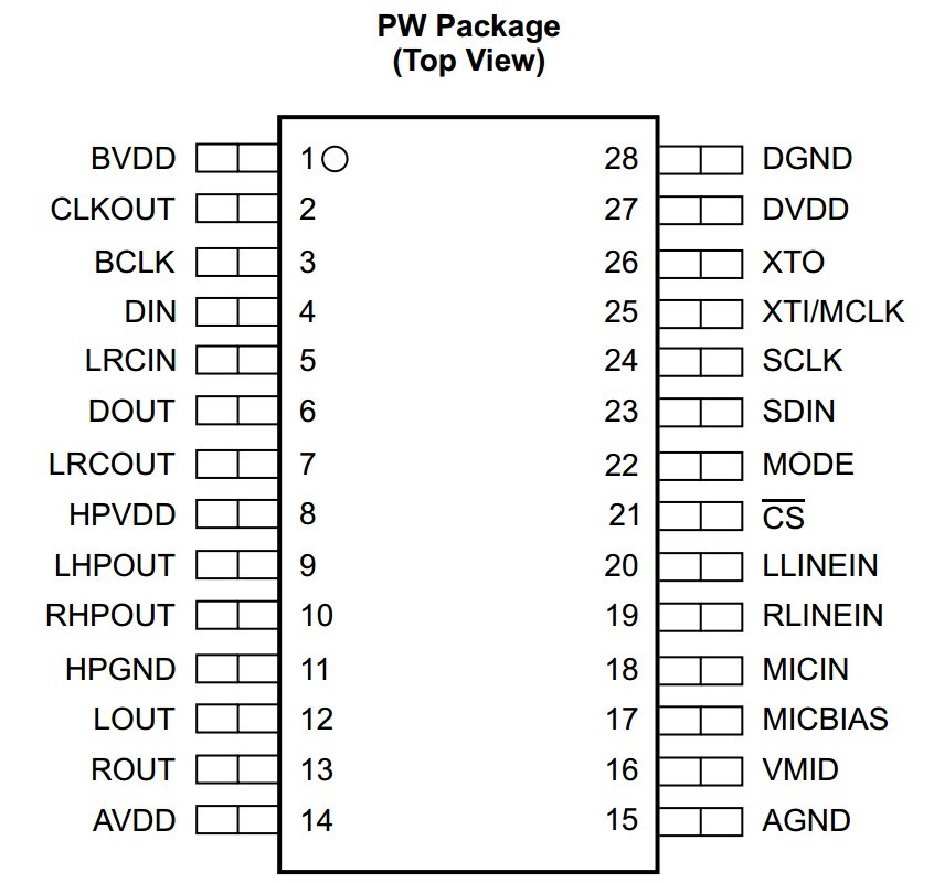

 楼主| 发表于 2023-12-13 08:00:11 | 显示全部楼层
下面这个如何
ES9023_Datasheet_v0_72-3074267.pdf
505.18 KB, 下载次数: 230
TLV320AIC23B-Q1.pdf
552.49 KB, 下载次数: 255
