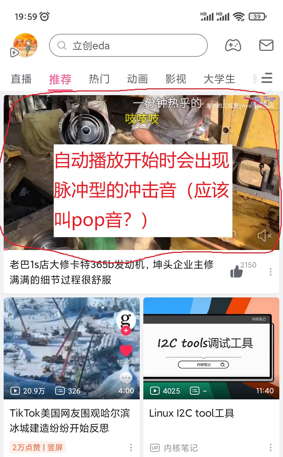

发表于 2024-1-13 13:58:17 | 显示全部楼层
我的板子PCM5102A就是设定的I2S,不是左对齐。搞了个乌龙,一直以为是左对齐的,怪不得有破音沙沙声。
测试了两种DAC芯片:CS4344、PCM5102A。
原理图:
PCM5102手册:
实物照片:
CS4344+TDA1308的扩展模块:https://oshwhub.com/zanfi1010/st ... 2s-kuo-zhan-mo-kuai
经试用,反馈两个小问题:
1.固件“stc_usb_audio_speaker_i2s_48k_16b_2ch”只能在电脑使用,手机使用无声音;“stc_usb_audio_speaker_i2s_48k_16b_2ch_DMA”没有问题。
2.无论使用cs4344还是pcm5102,电脑/手机播放视频或音乐,有时会在播放开始时出现一个脉冲型的冲击音,使用耳机听就非常明显,而电脑和手机直接输出音频没有这种情况。
硬件上,前面照片所示,我的pcm5102板子前面还有一个蓝牙模块,支持蓝牙和usb输入,也是i2s输出到pcm5102,这种情况就及其轻微。
想必固件还是存在进一步优化空间。
再接再厉!
基于本项目我想做一台耳放,支持耳机麦克风输入,另外若是能通过耳机线控控制电脑和手机音量最好了。第一个小目标是替代type-c耳机。
支持耳机麦克风输入,另外若是能通过耳机线控控制电脑和手机音量最好了 ===UAC + HID/或CDC 的复合设备  详情 回复 发表于 2024-1-17 15:44
USB声卡没有声音时,主机会停止发送数据,导致DMA方式的数据更新停止,恢复数据时,声音输出,就有“卡塔声”。后续会改进无声音时的处理。 而I2S中断输出和DMA输出,仅仅是在处理输出数据上稍有区别,通信无区别的  详情 回复 发表于 2024-1-17 15:42
