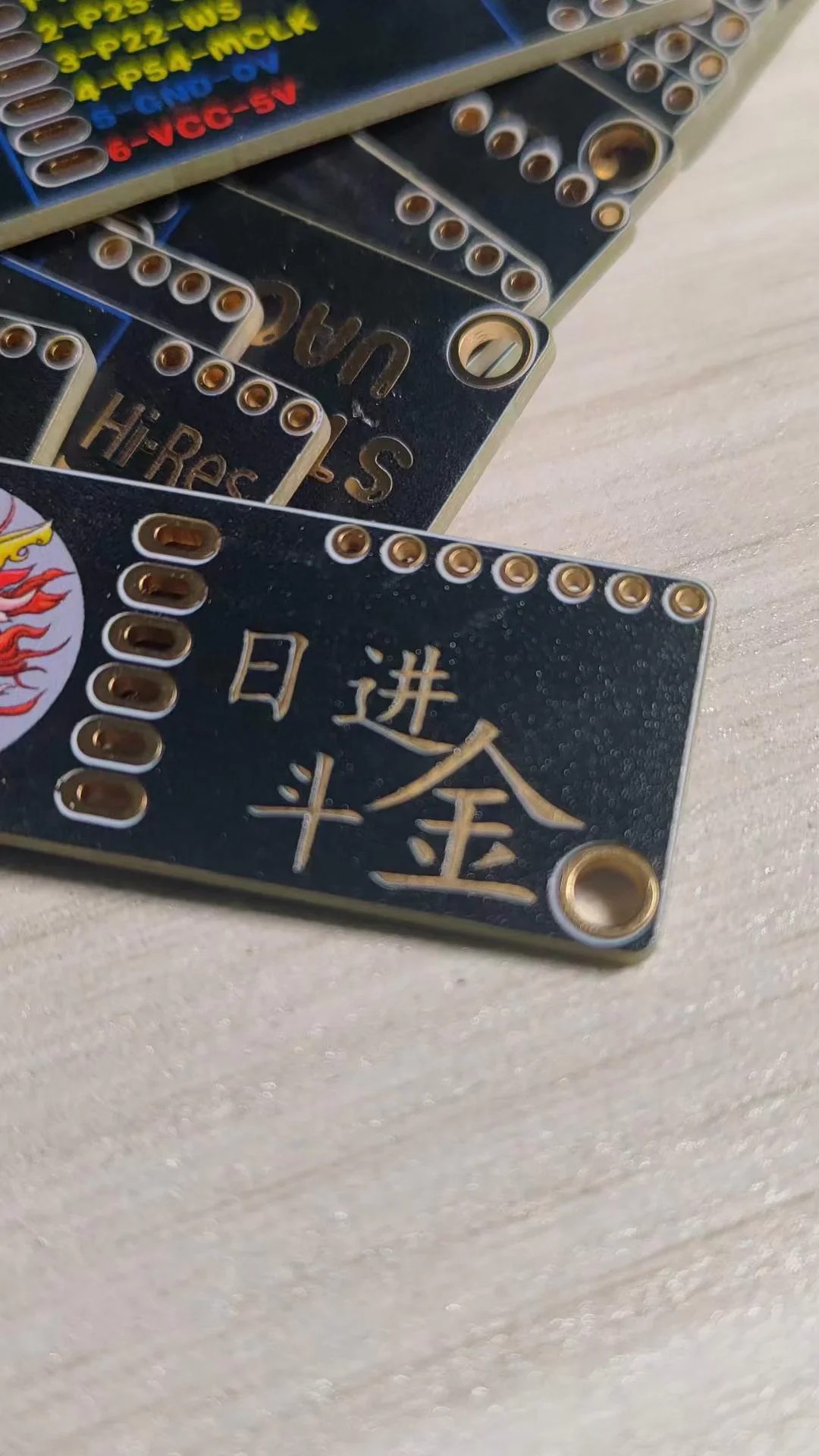

发表于 2023-12-27 22:09:29 | 显示全部楼层

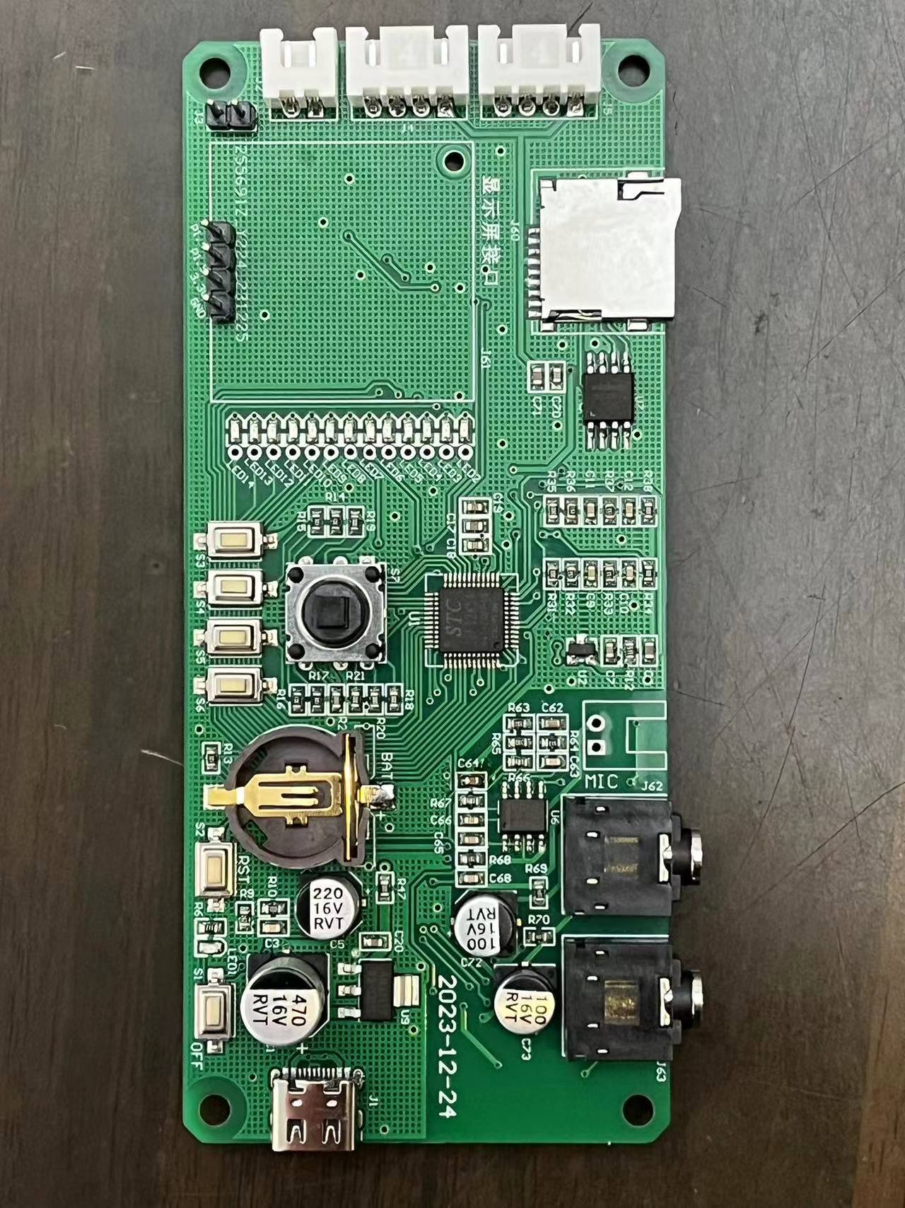

电子电*** 发表于 2023-12-19 22:09
老板们,
量产版,
这样可以不,设计的电脑都想的冒烟了.....
已到位,粉丝都安排
截图202312272206405896.jpg 截图202312272207435228.jpg 截图202312272207554174.jpg 截图202312272208088334.jpg
42
197
197

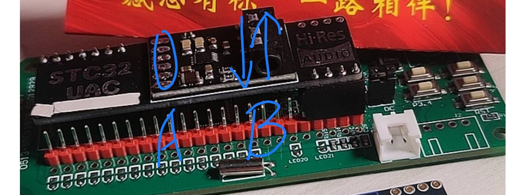

发表于 2023-12-28 18:22:27 来自手机 | 显示全部楼层
B点耳机插座受力,容易从A点6处焊点脱落。
建议耳机插座旁边增加了2处焊点固定。
仅供参考哈。

发表于 2023-12-28 22:32:03 | 显示全部楼层
建议耳机插座旁边增加了2处焊点固定。
仅供参考哈。 ...
感谢支招,测试了很牢固的

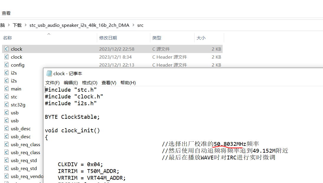

发表于 2023-12-29 20:50:26 | 显示全部楼层
神*** 发表于 2023-12-29 08:16
打开主程序,看说明
主程序没看到说明。
clock.c里面有个50.8032MHz,不知道是不是?
我按50.8032MHz刷入,也出声音。
按数据量追频,数据少降频,数据多升频,实测下载时选48M也能用  发表于 2024-1-9 08:11

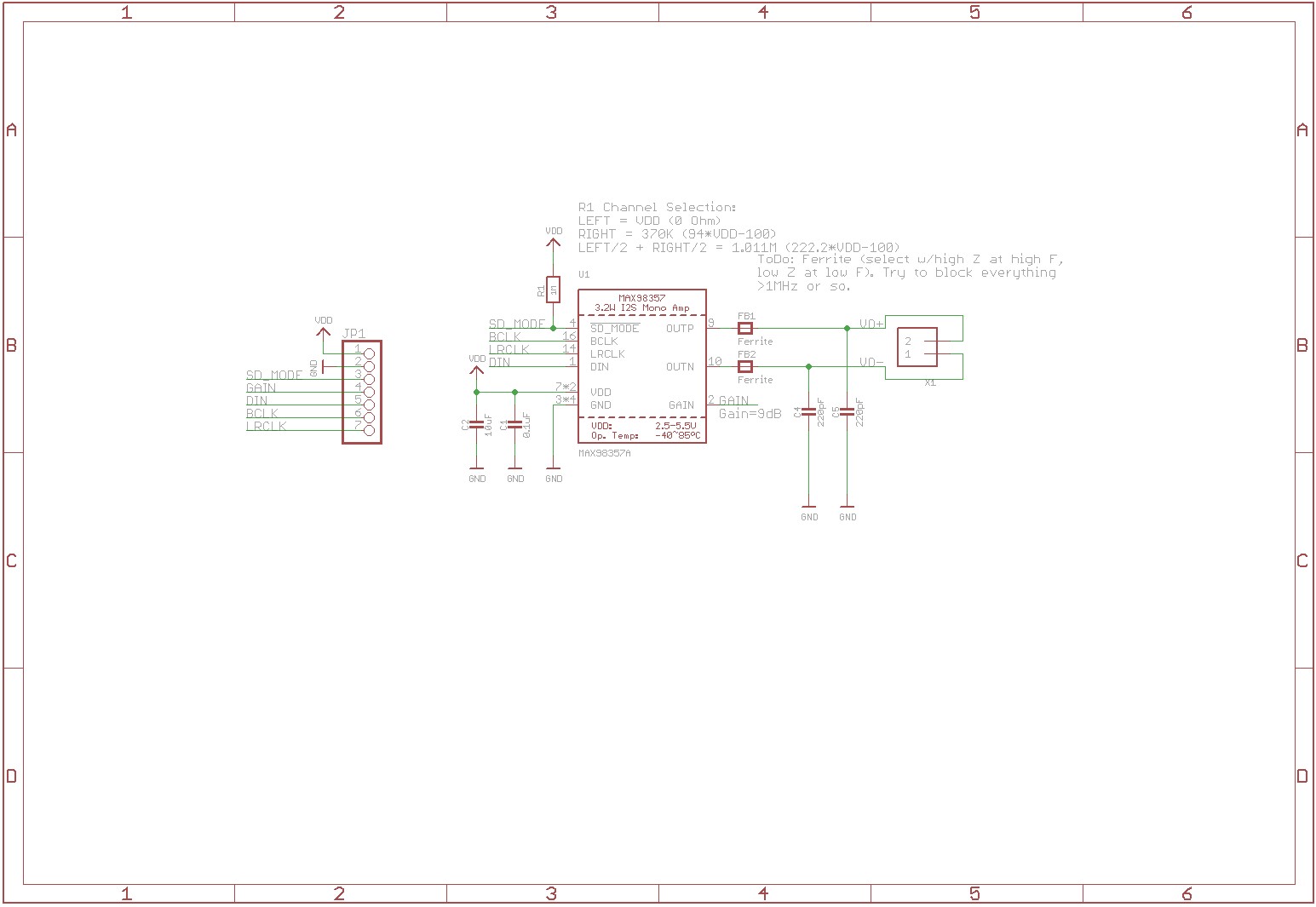

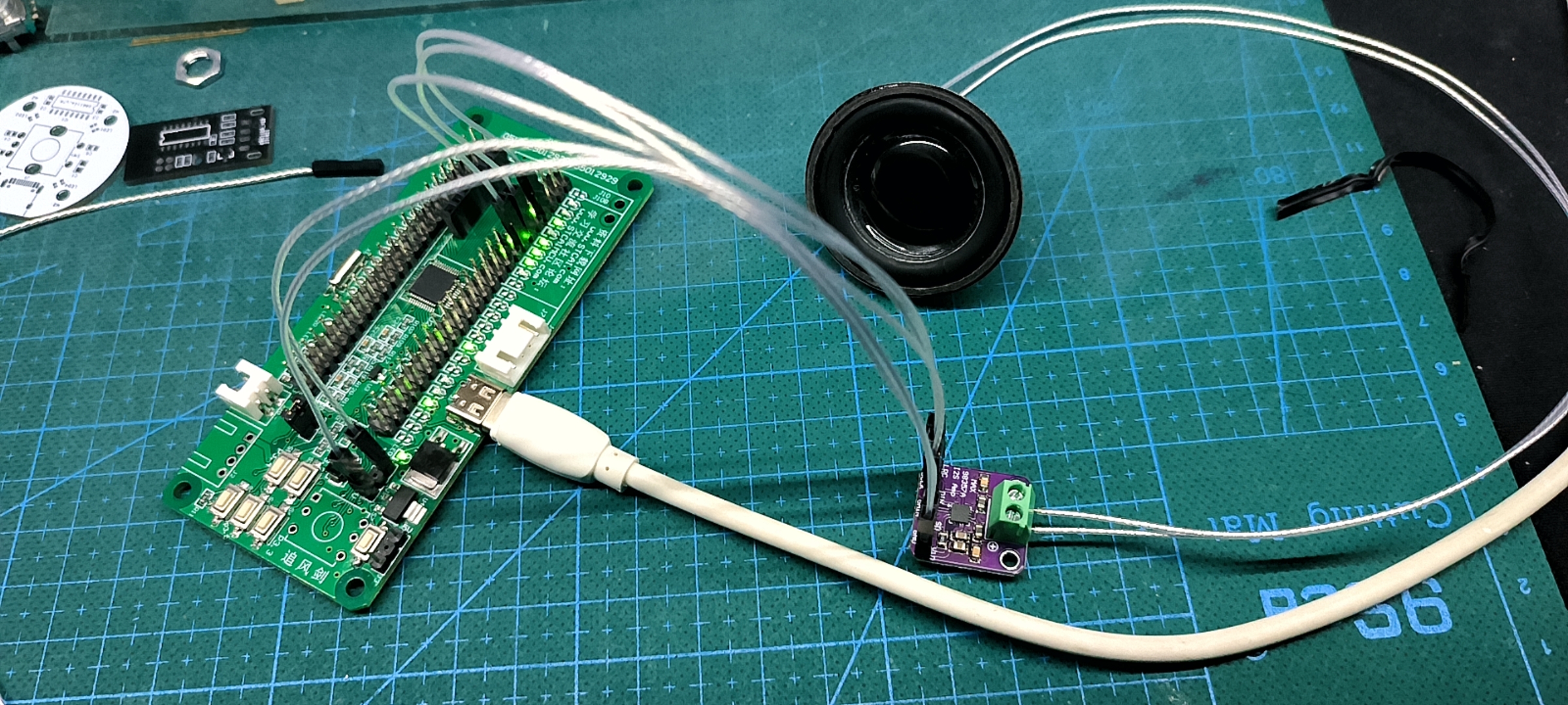

发表于 2024-1-3 22:49:47 | 显示全部楼层
I2S功放:MAX98357
MAX98357 datasheet.pdf (2 MB, 下载次数: 215)
