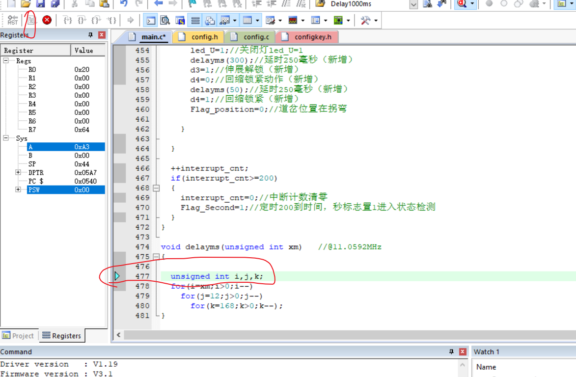

仿真全速运行时,蓝色箭头停在延时函数内一直不动??

蓝色箭头是鼠标选中的指令位置,黄色箭头才是程序运行的位置。

你打开反汇编的窗口,看看是在你指的这地方吗

全速运行时,看不到黄箭头

全速运行时,是看不到的,你把全速运行停止下来就可以看到了,  在全速运行按键右边有个小叉就可以了

全速运行加断点可以看到,不加断点看不到
