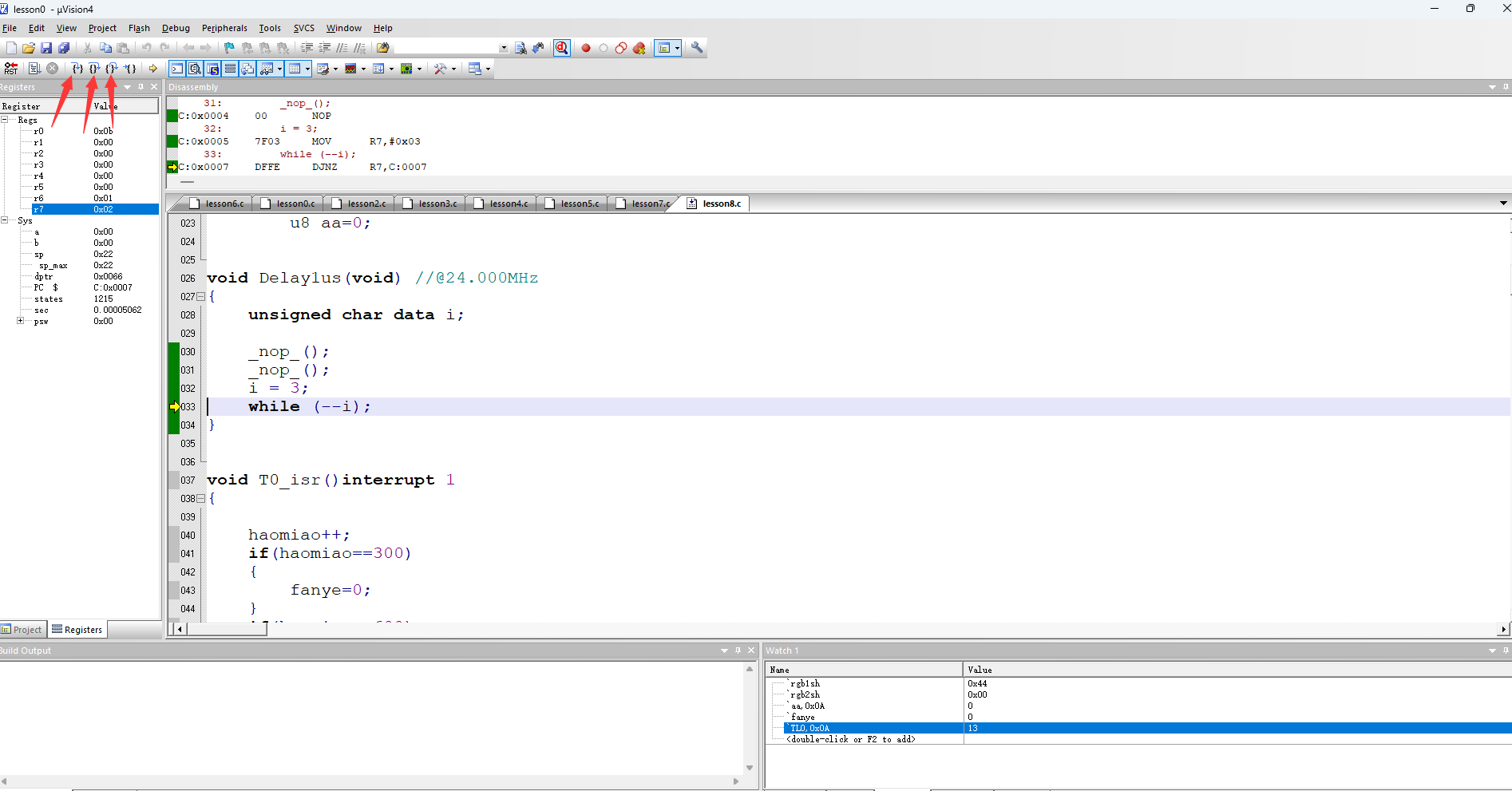

发表于 2023-12-1 14:52:16 | 显示全部楼层
有你才恋家 发表于 2023-12-1 14:41
那么意思就是说并没有进中断,检查定时器配置,把代码发出来吧,查查是否是定时器寄存器配置错误。看不到 ...
发定时器设置程序,很多时候设置程序都是写在函数里面的,在主程序里面比较容易忘记调用初始化函数,确定几个参数,定时器是否开启了,查定时器开启标志位,中断开启标志,这些都是可以在仿真观察窗口查询到的。个人怀疑,定时器没工作,或者中断被别的程序给关了。大致就这些原因。好好查查,我之前也是拷贝正常运行的程序,结果简单动了几个位置程序就运行不正常,最后仿真查询,发现一个角落不起眼的括号位置错了,也是查了好久才查出来。
你也可以像图片上这样把定时器装初值的高、低8位寄存器,都把它们添加到变量观察窗口,点击单步运行仿真,看寄存器数值动不动来判断,定时器时候处于工作状态。像观察什么变量就添加上去,很方便的。

发表于 2023-12-1 14:57:24 | 显示全部楼层
感谢,我又试了一下,发现单步是进不了定时器中断的,全速才可以,定时器设置没问题。

发表于 2023-12-1 14:58:20 | 显示全部楼层
有你*** 发表于 2023-12-1 14:52
发定时器设置程序,很多时候设置程序都是写在函数里面的,在主程序里面比较容易忘记调用初始化函数,确定 ...
从定时器出来就去了延时函数,在其中一直出不来,

发表于 2023-12-1 15:03:46 | 显示全部楼层
先让它进延时函数,进去之后在点旁边的执行到函数外面的按钮,你看它能出来不?如果出不来那就是你的延时函数有问题。

发表于 2023-12-1 15:05:48 | 显示全部楼层
38009*** 发表于 2023-12-1 14:57
感谢,我又试了一下,发现单步是进不了定时器中断的,全速才可以,定时器设置没问题。 ...
单步肯定进不去中断,能进的话估计你的鼠标也得点冒烟。比较好的方法是在中断里面设置断点,然后全速运行进去。
