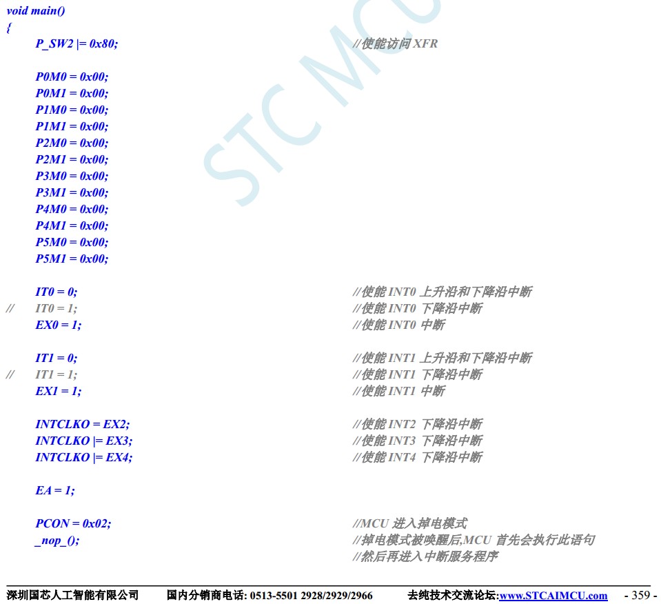

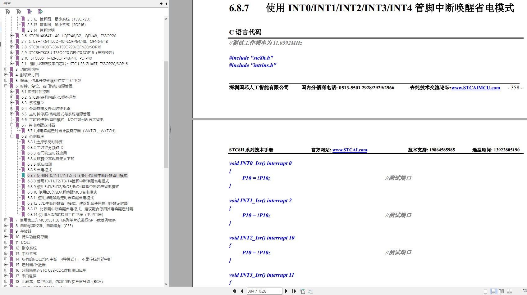

STC8G1K08,是否没有这个问题,这个代码是从8G1K移植过来的,做了裁剪,去掉一些功能。
掉电唤醒后的 6个NOP没有改,之前是看到有手册上示例代码要求PCON|=0x02 后加至少5个NOP。
难道8H系列要多加一些?
  • 打卡总天数:1
  • 最近打卡:2025-08-04 21:53:13
114
114
发表于 2023-11-30 21:13:00 | 显示全部楼层
神*** 发表于 2023-11-30 20:51
将内部的自动等待时间也改到最长
把IRCDB设到多少合适?
或者把IRC降低到30M以下是否会改善
