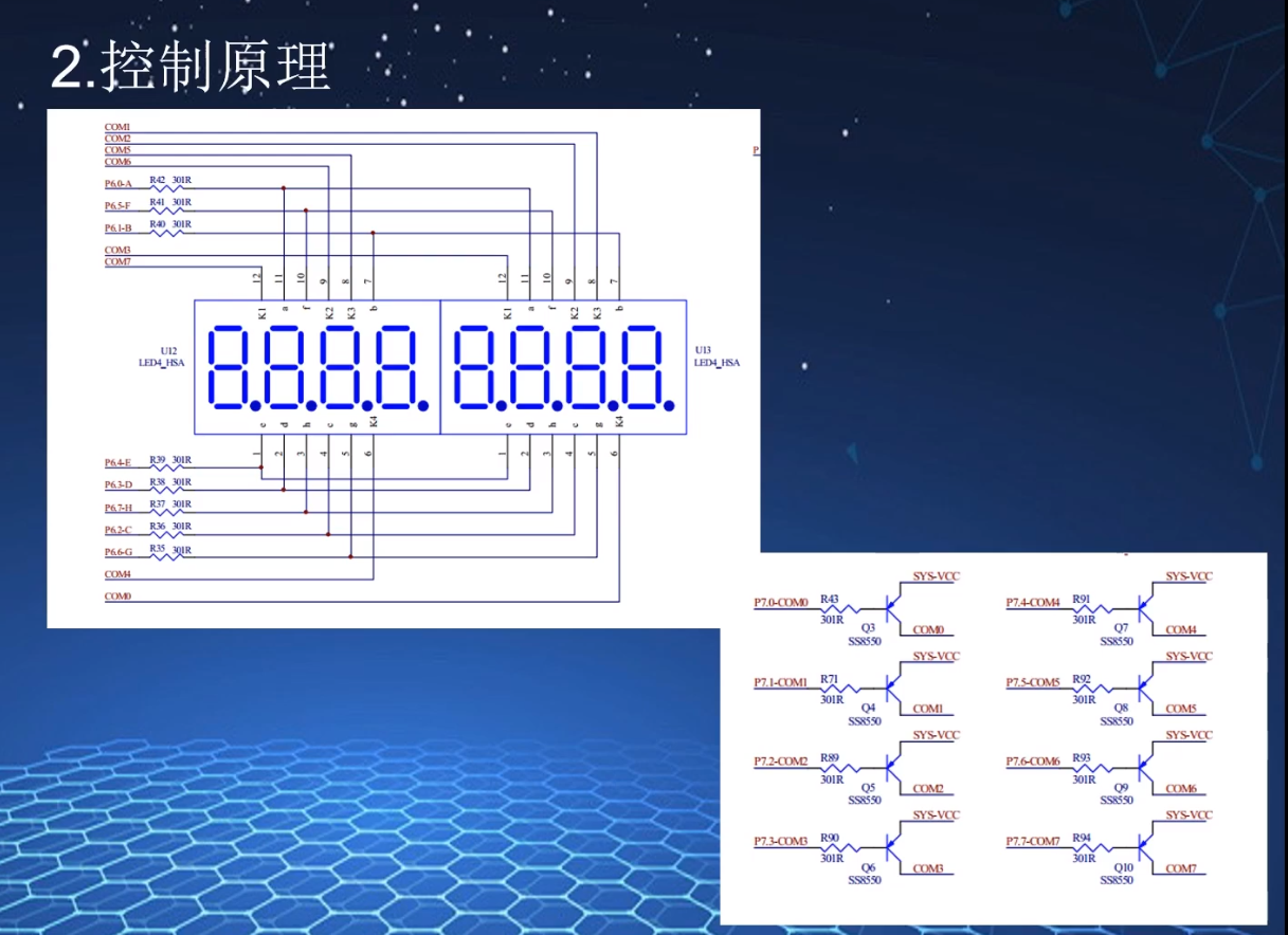

发表于 2023-12-4 00:58:36 | 显示全部楼层

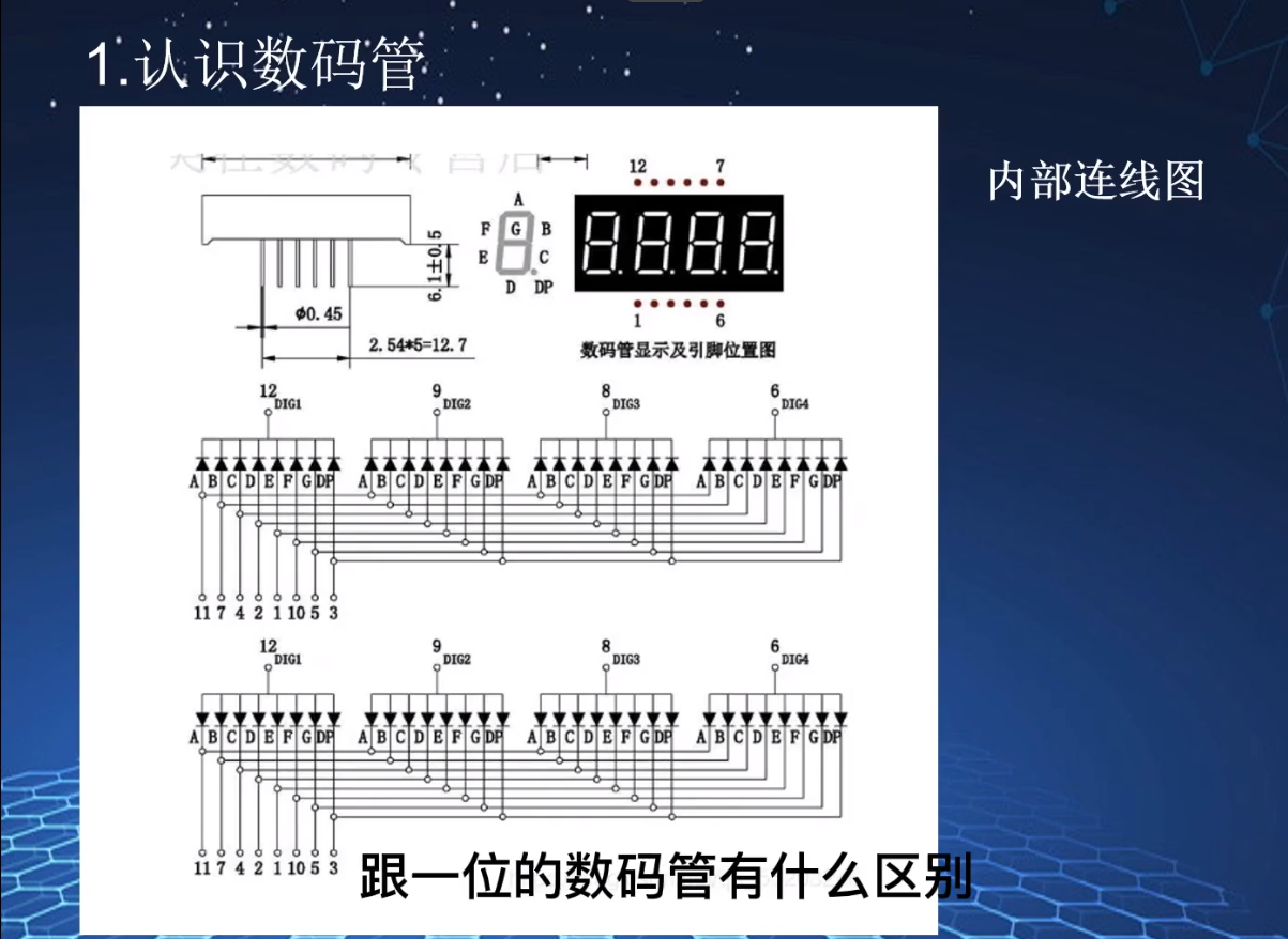

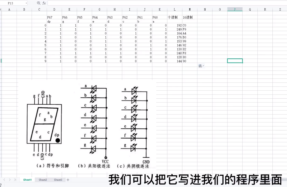

STC32G跟着冲哥学习打卡篇:(9)数码管
单位数码管:
四位数码管:
开发板上的原理图:
一位数码管显示0~9:
P6端口
0:0xc0
1:0xf9
2:0xa4
3:0xb0
4:0x99
5:0x92
6:0x82
7:0xf8
8:0x80
9:0x90
带小数点:
0:0x40
1:0x79
2:0x24
3:0x30
4:0x19
5:0x12
6:0x02
7:0x78
8:0x00
9:0x10
实现按键控制一位数码管的加减。

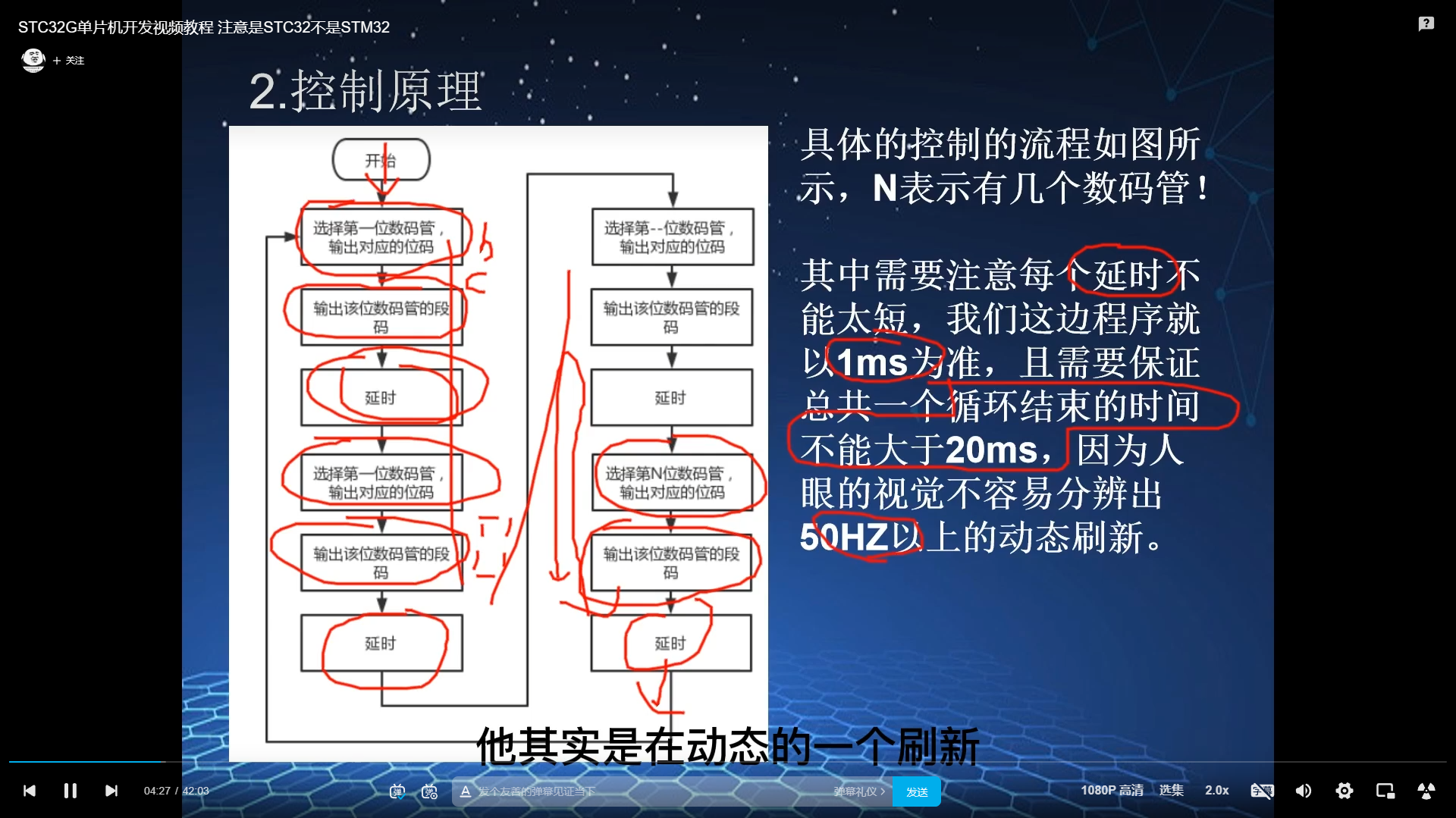

动态刷新显示4位数码管:
利用高刷新率,使人眼看起来是4个数码管同时亮起
数码管位码1~7位:
P7端口
1:0x7f
2:0xbf
3:0xdf
4:0xef
5:0xf7
6:0xfb
7:0xfd
8:0xfe

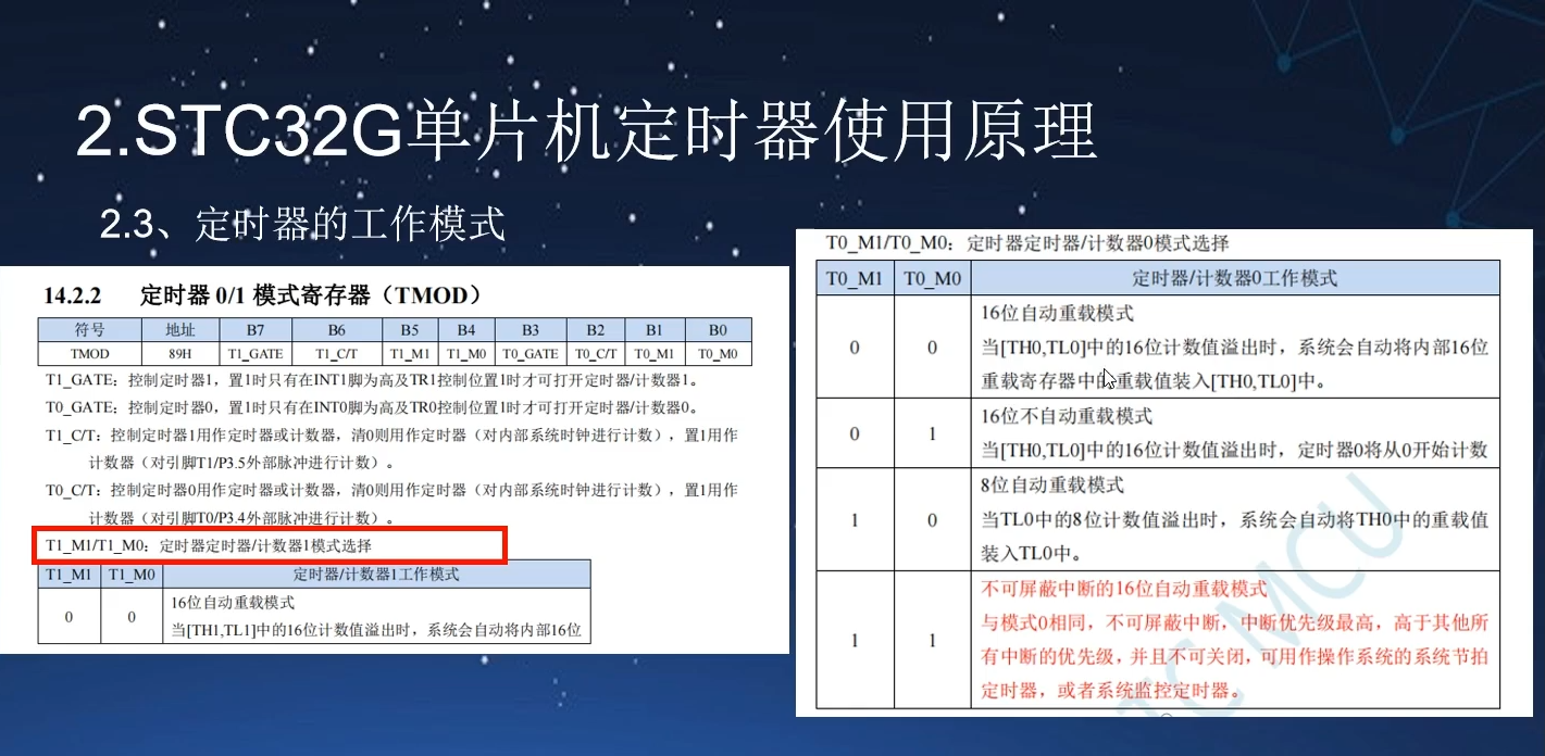

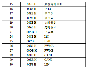

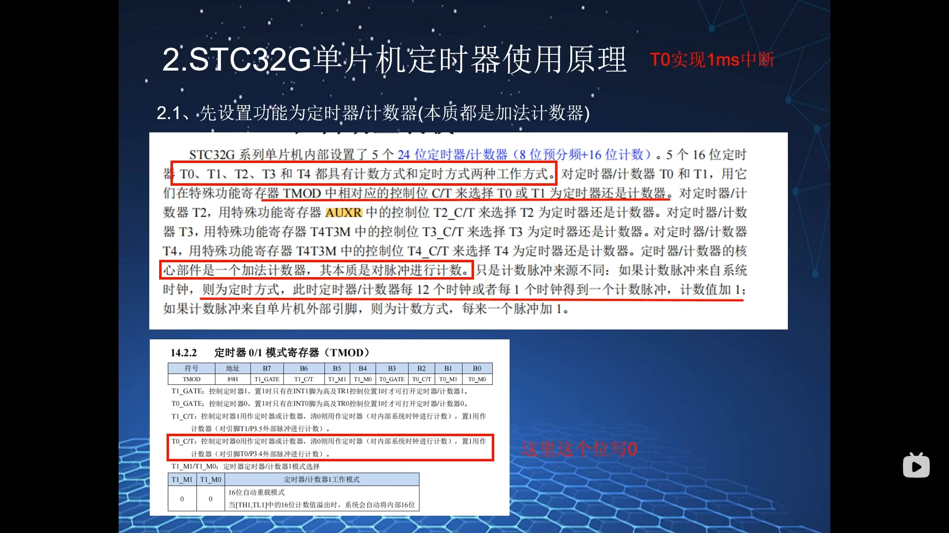

发表于 2023-12-4 21:21:29 | 显示全部楼层

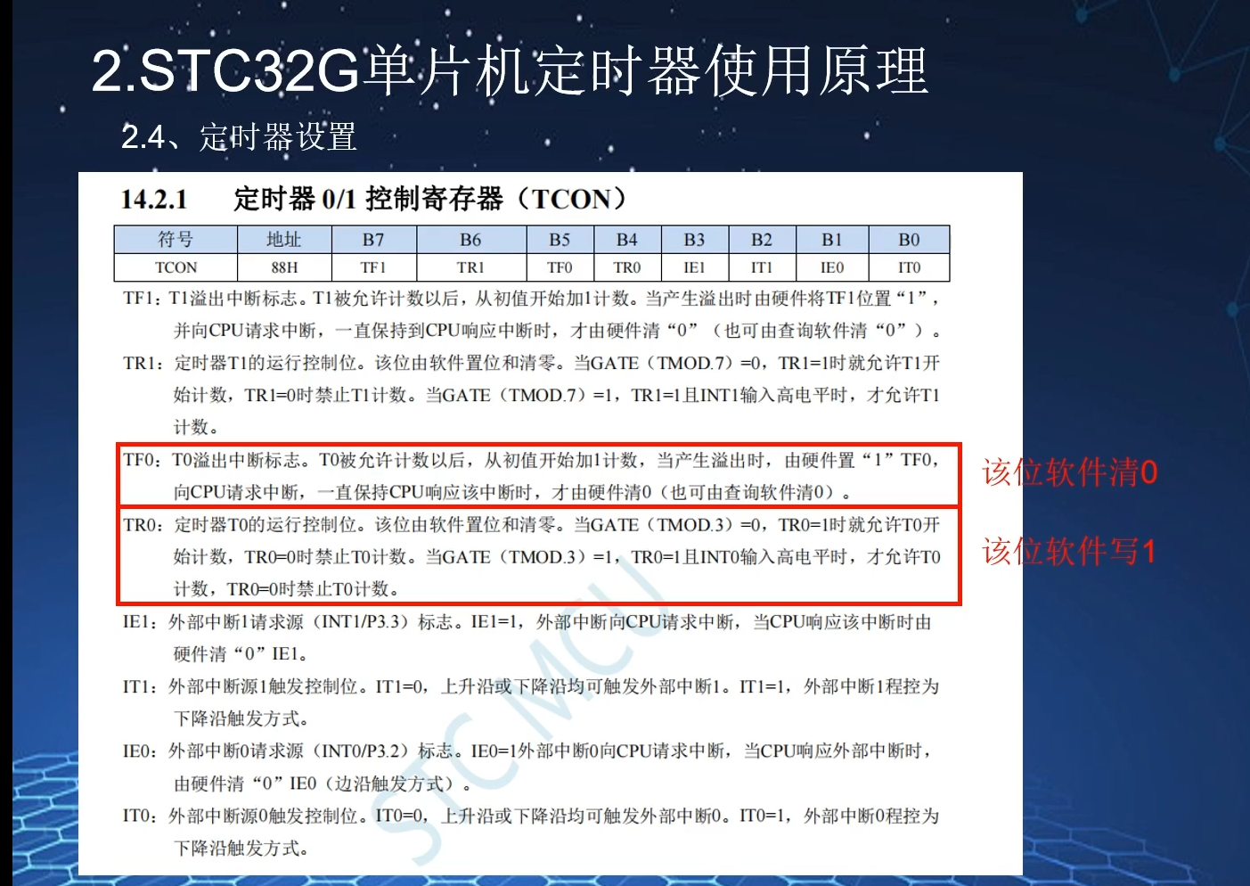

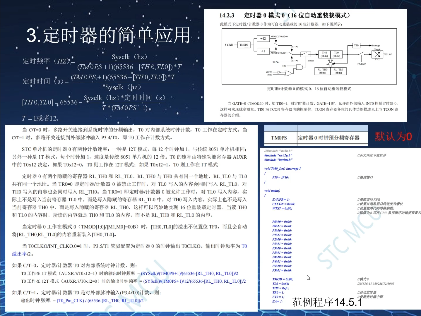

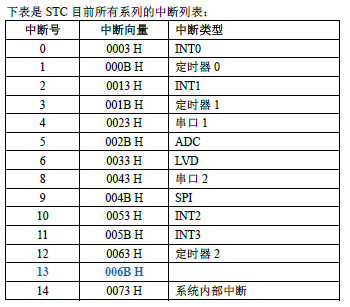

STC32G跟着冲哥学习打卡篇:(11)定时器

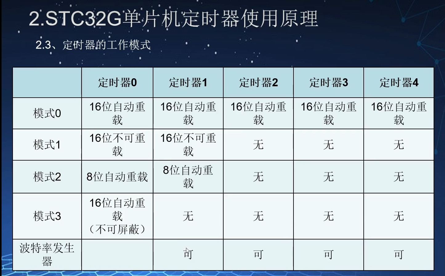

STC32G的定时器计数器有5个,
有12T\1T模式选择:
1T:不分频,时间短但精度高。
定时器的工作模式选择:
定时器的设置介绍:
定时器频率的计算方法:
中断号介绍:
32G的定时器的中断号1_2023-12-04_20-51-25.png 32G的定时器的中断号2_2023-12-04_20-51-25.png 32G的定时器的中断号3_2023-12-04_20-51-25.png
中断的频率越低越好!!!

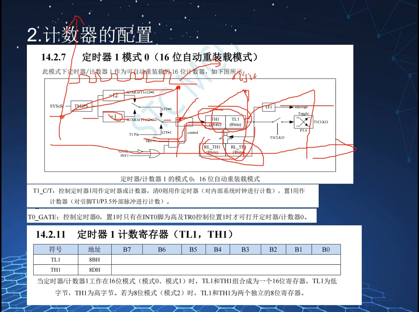

发表于 2023-12-5 23:28:06 | 显示全部楼层
STC32G跟着冲哥学习打卡篇:(12)计数器
计数器的配置介绍:
直流电机测速的应用。
  • 打卡总天数:408

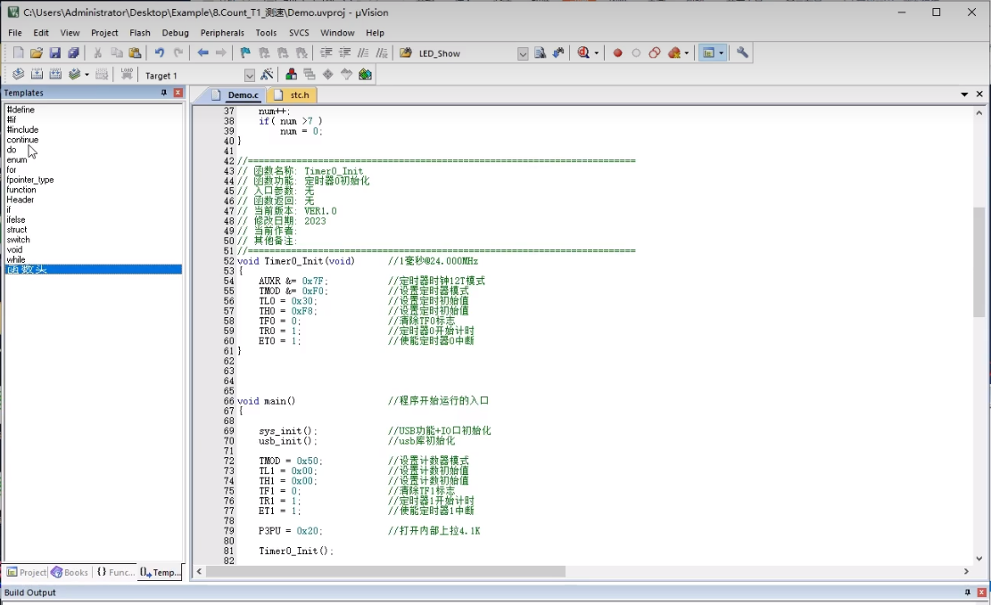

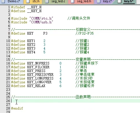

STC32G跟着冲哥学习打卡篇:(13)多任务处理【视频干货特别多!
模块化编程:
添加.c和.h文件。
添加函数头:
keil软件内找到Templates,右键添加configuration。
创建程序文件:
新建文件并保存;添加文件到工程;添加引用路径。
引脚定义都放在.h文件;
函数定义、声明、调用。
修饰符 extern(动态变量,不可赋初值)
修饰符 static(静态变量,可以赋初值):仅在第一次进入程序时赋值,后续再次进入该程序时,不重新赋值,沿用上次执行时变化的值。

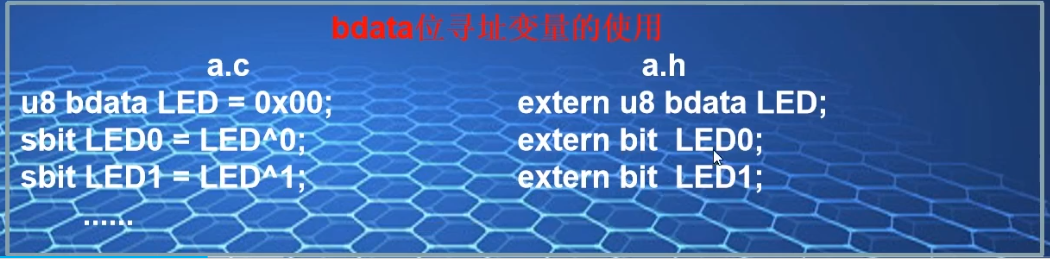

位寻址变量 bdata
可以使用尖括号(^)对一个8位数据的单独各个位进行定义!

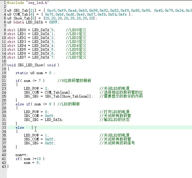

学到一个特别实用的东西:使用一个中断程序,同时控制多种外设,而不冲突的方法
可以在一个中断程序内设置分段刷新,如下图的例子,10毫秒为一个循环,0~7毫秒刷新数码管显示,8毫秒刷新LED显示,其他时间重置数码管和LED显示。
由于10毫秒非常短,肉眼几乎无法分辨,所以就算是数码管和LED都公用一个P6端口,他们在显示的时候也可以互不冲突!
按键功能自定义:
强烈建立看视频学习!!!

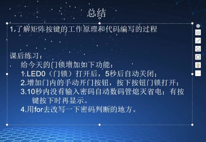

发表于 2023-12-18 00:07:47 | 显示全部楼层
STC32G跟着冲哥学习打卡篇:(14)矩阵式按键
时隔多天,我又回来啦!
(刚写完,目前没有发现什么太大的BUG,就是数码管熄灭之后重新点亮不能立马显示“-”,不过我觉得问题不大。如果大家发现其他什么BUG,欢迎回帖!互相学习!)
今天是来交作业的!话不多说,密码锁的课后练习主函数奉上:

  134.             //LED0(门锁)打开后,5S后自动关闭
  135.             if(DOOR_OPEN_Flag == 1)
  136.             {
  137.                 LED_TIME++;
  138.                 if (LED_TIME == 500)
  139.                 {
  140.                     LED_TIME = 0;
  141.                     DOOR_OPEN_Flag = 0;
  142.                     LED0 = 1;
  143.                 }
  144.             }
  145.
  146.             //增加门内的手动开门按钮,按下按钮门锁打开
  147.             if( KEY_ReadState(KEY1) == KEY_PRESS)               //判断KEY1是否单击
  148.             {
  149.                 BEEP_ON(2);         //蜂鸣50ms
  150.                 LED0 = 0;       //点亮LED0
  151.                 DOOR_OPEN_Flag = 1;
  152.                 LED_TIME = 0;   //门开了之后重新计时
  153.             }
  154.             //10秒内没有输入密码,自动熄灭数码管,更加省电;按下时再显示
  155.             if (SEG_OPEN_Flag == 1)
  156.             {
  157.                 SEG_TIME++;
  158.                 if (SEG_TIME == 1000)
  159.                 {
  160.                     SEG0 = SEG1 = SEG2 = SEG3 = SEG4 = SEG5 = SEG6 = SEG7 = 74; //熄灭所有数码管
  161.                     KEY_Str = 0; //清空当前密码的位数
  162.                     SEG_OPEN_Flag = 0;
  163.                 }
  164.
