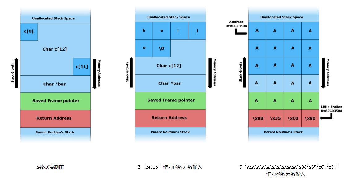

下面通过一个简单的例子说明堆栈粉碎:
  1. void foo(char *bar)
  2. {
  3.    char c[12];
  4.    strcpy(c, bar);  // no bounds checking
  5. }
foo()函数将函数参数输入复制到本地堆栈变量c。如下图B所示:当函数参数输入小于12个字符时,foo()函数会正常工作。如下图C所示:当函数参数输入大于11个字符时,foo()函数会覆盖本地堆栈的数据,将函数返回地址覆盖为0x80C03508,当foo()函数返回时,会执行地址0x80C03508对应的代码A,代码A有可能包含攻击者提供的shell代码,从而使攻击者获得操作权限。
图:堆栈粉碎示例

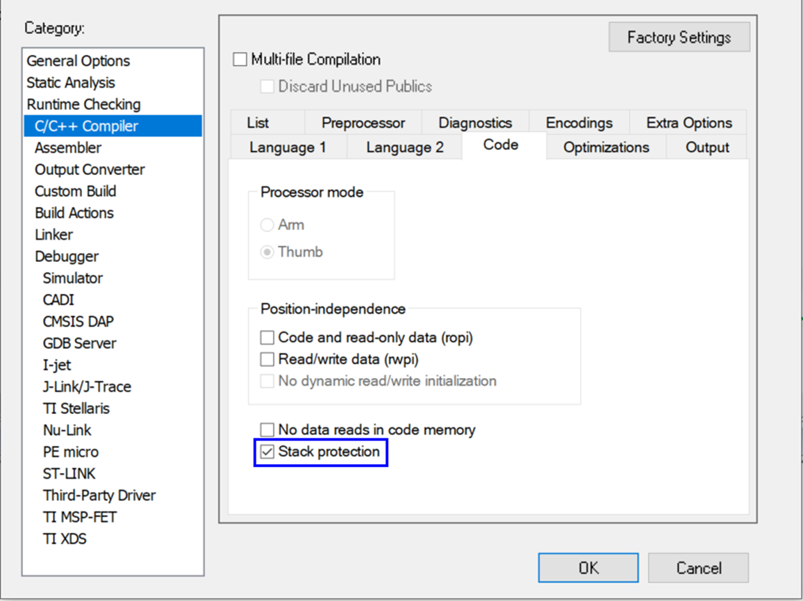

2. 在IAR Embedded Workbench中使能堆栈保护。

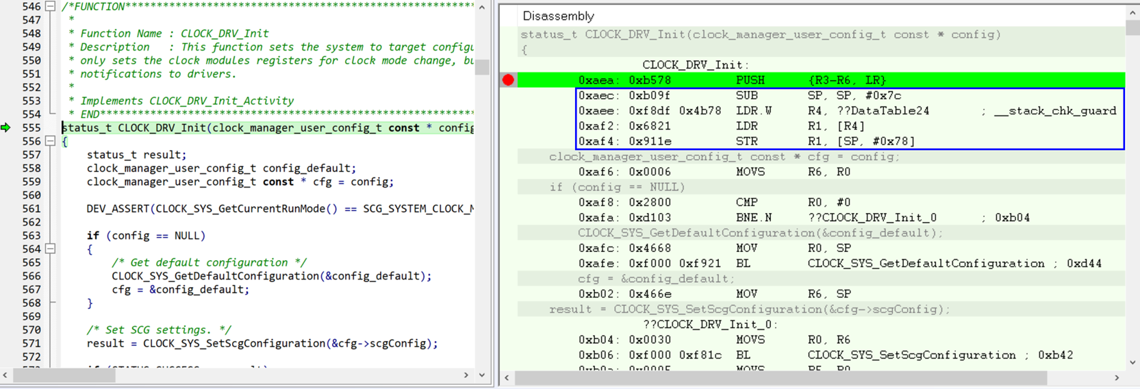

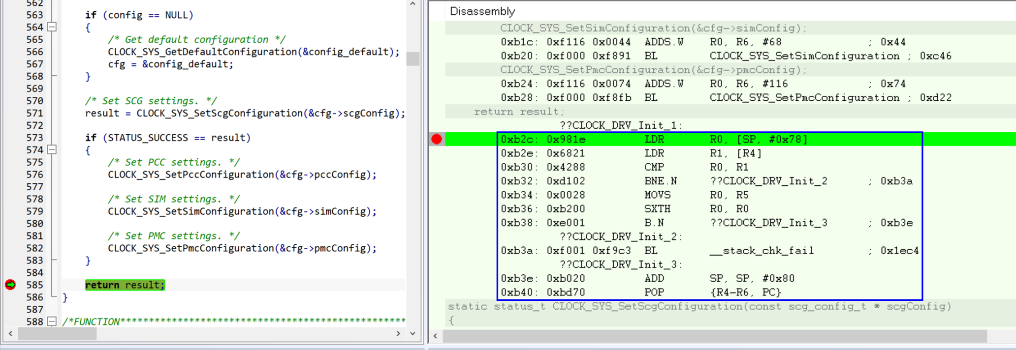

4. 编译工程。编译器会在需要堆栈保护的函数添加如下操作:在函数入口处先入栈(Push),然后再额外保存堆栈金丝雀(具体的值用户可以在stack_protection.c更改__stack_chk_guard); 在函数出口,会检测堆栈金丝雀(Stack Canary)的值是否还是__stack_chk_guard,如果不是,说明堆栈被篡改,会调用__stack_chk_fail函数。
调试
将断点打到需要堆栈保护的函数反汇编(Disassembly)入口,暂停后发现编译器在函数入口处入栈操作之后额外将堆栈金丝雀保存:

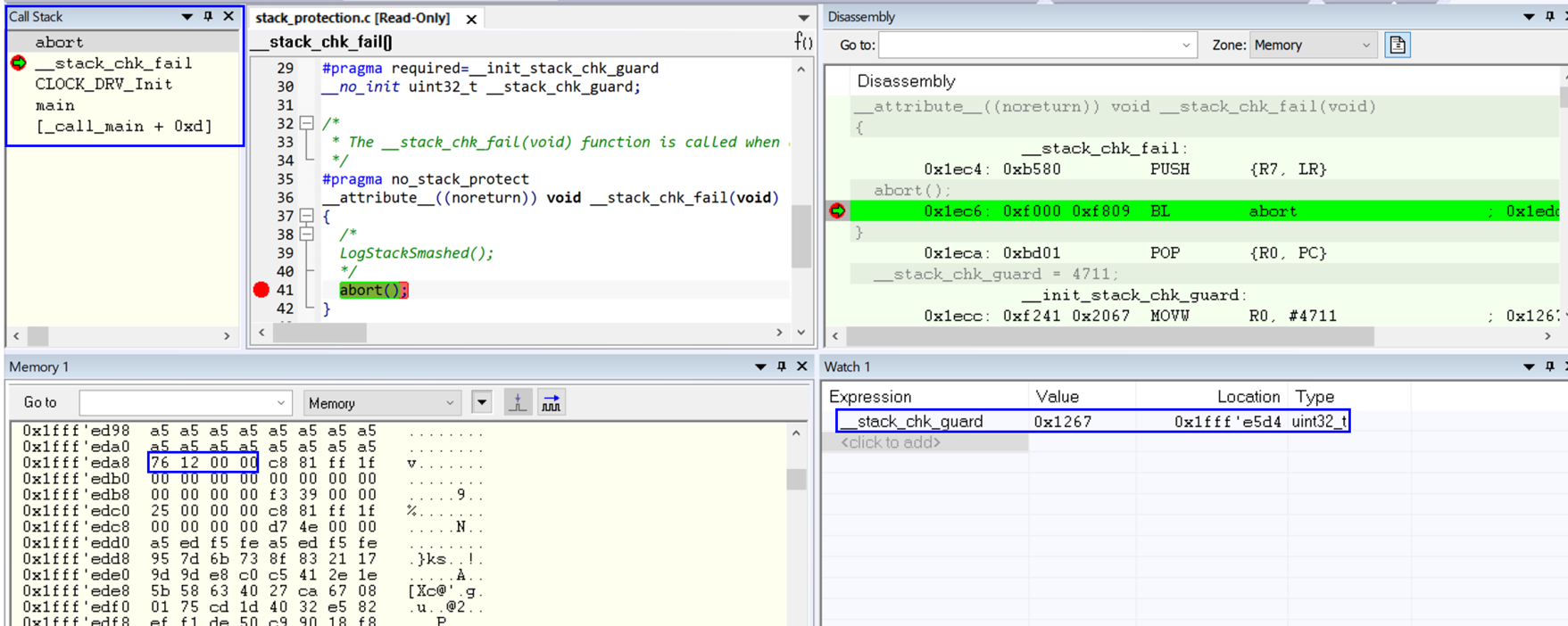

在函数出口处打断点,然后运行程序,在函数返回时,会先检测堆栈金丝雀的值是否还是__stack_chk_guard,如果不是,说明堆栈被篡改,会调用__stack_chk_fail函数。

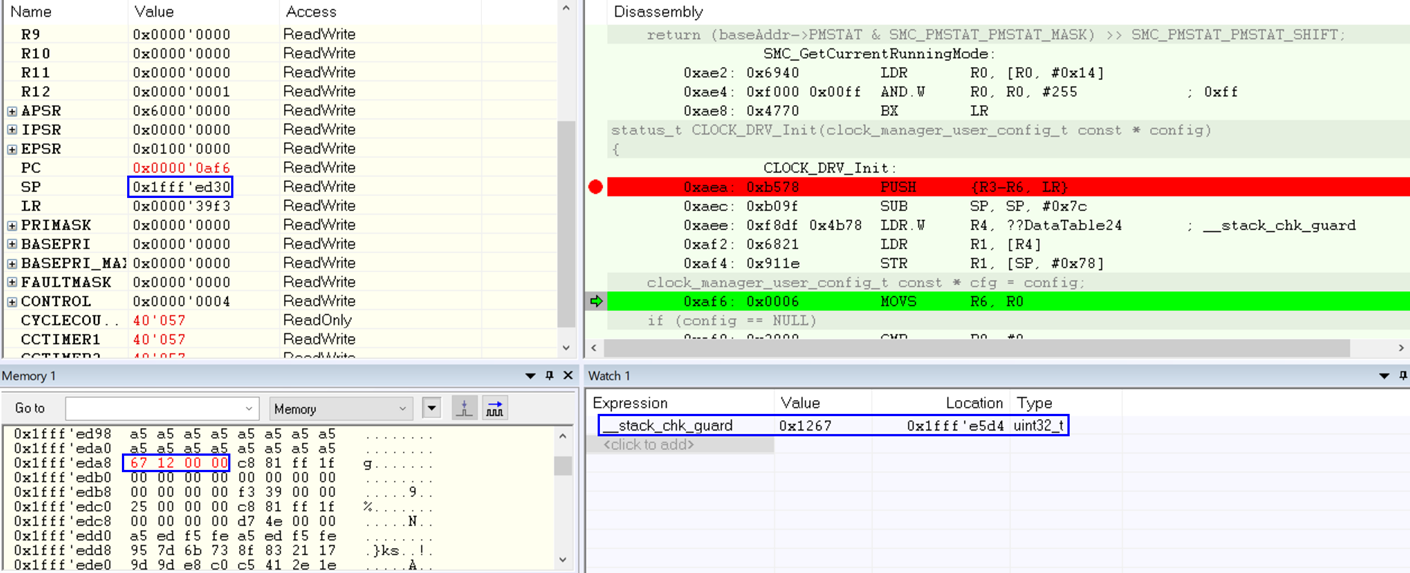

改变堆栈金丝雀的值使之与__stack_chk_guard不一致,然后运行程序,函数返回时将会调用__stack_chk_fail函数:
