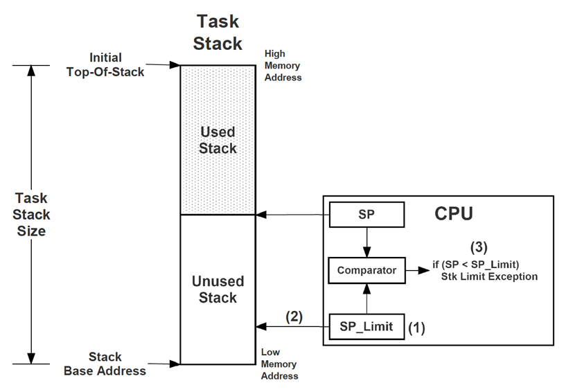

使用堆栈限制寄存器(Stack Limit registers)
ARMv8-M架构中包含了堆栈限制寄存器(Stack Limit registers),当SP的值小于(ARMv8-M架构中堆栈是向下生长的)对应Stack Limit registers的值时,会触发UsageFault或者HardFault:

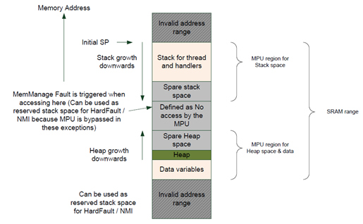

使用内存保护单元(MPU:Memory Protection Unit)
为了提高系统的安全性,越来越多的MCU集成了内存保护单元(MPU:Memory Protection Unit),可以通过设置MPU的属性,当SP访问超出指定的堆栈范围时,产生MemManageFault或者HardFault:

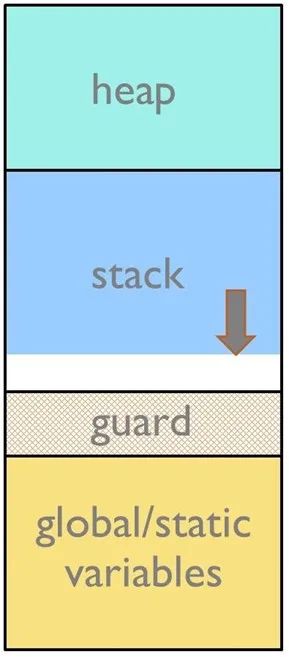

软件堆栈溢出检测
软件堆栈溢出检测的原理:在程序开始之前,往堆栈防护区域填充特定的值(比如0xCD),然后在程序运行时去检查堆栈防护区域中之前填充的值是否被篡改:如果被篡改了,说明堆栈溢出。

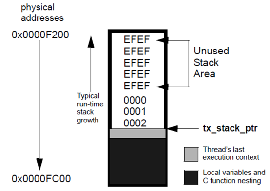

注意:RTOS一般会计算各个任务堆栈的使用情况,所以在新建任务时,RTOS会把任务堆栈所有区域都填充特定的值,然后在运行过程中去检测和计算对应的堆栈使用情况。
在RTOS里面进行任务堆栈溢出检测一般需要如下操作(下面以Azure RTOS为例):
  • 定义对应的宏使能堆栈检测功能
  1. /* Determine whether or not stack checking is enabled.
  2. By default, ThreadX stack checking is disabled.
  3. When the following is defined, ThreadX thread stack checking is enabled.
  4. If stack checking is enabled (TX_ENABLE_STACK_CHECKING is defined),
  5. the TX_DISABLE_STACK_FILLING define is negated,
  6. thereby forcing the stack fill which is necessary for the
  7. stack checking logic. */
  8. #define TX_ENABLE_STACK_CHECKING
