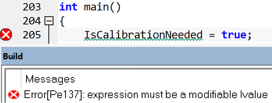

如果代码里面尝试去修改const变量,编译器会提示尝试修改const变量的错误:

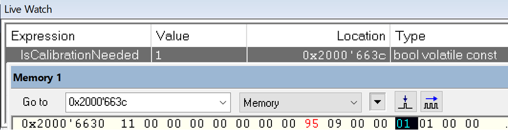

结合volatile和const关键字的特点,可以组合使用volatile和const关键字实现标定参数:对应的标定参数是常量,代码里面不能修改该变量,同时会分配到RAM中,用于在标定的时候通过标定工具修改标定参数进行标定(标准的ELF文件里面会有对应标定参数的地址和名字,标定工具可以识别ELF中的相关信息,然后修改相关标定参数进行标定)。
  1. bool const volatile IsCalibrationNeeded = false;
